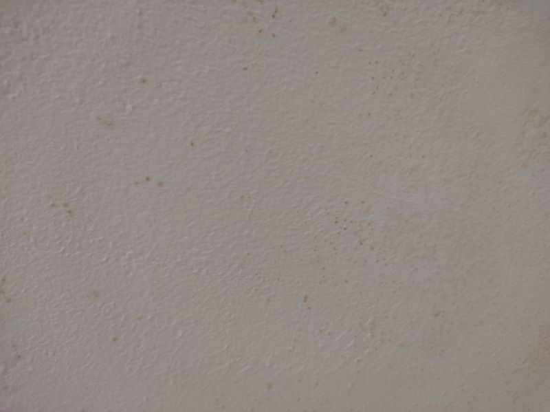

J'ai donc poncé, gratté, poncé, enduit, poncé, lavé à la lessive de soude plusieurs fois (en utilisant de la paille de fer pour gratter)....La pièce est lisse, murs et plafond et j'ai passé une sous couche universelle blanche sur l'ensemble.  Je suis très content du résultat, impeccable dans l'ensemble....SAUF sur une petite zone de 2 m2 où transparaissent des taches.
Cela concerne le plafond seulement.
En dessous ? des couches diverses de peintures diverses (la première des années 50 ou  6.0 je pense)
La pièce était très sale (cuisine)
J'ai dans un premier temps pensé que j'avais oublié de passer proprement le rouleau mais la deuxième couche n'a rien changé. Après test hier soir, plus soigneux, donc troisième couche en réalité, les taches ont réapparu dès le lendemain. Photo :
Que faire :
- reponcer toute cette zone au très gros grain et repeindre à la sous couche ?
-opter finalement pour une peinture glycéro pour le plafond de la cuisine ( ce qui bloquerait les taches?)
- Passer sur cette zone problématique un produit pour "bloquer" ces remontées de (vieille peinture ? graisse ? nicotine???)
- Autre chose ?
Je suis curieux de vos réponses...et vous ferai un bilan des opérations dès que possible !
Merci !

Les peintures "à l'eau" solubilisent les produits qui occasionnent des taches.
Il n'y aurait pas un ancien conduit de cheminée à proximité des taches ?
"Sous-couche universelle": eau ou solvant ?

Merci pour cette réponse ! Je voudrais avancer sur ma cuisine et c'est agaçant, ces contretemps !
Peinture à l'eau !
Le conduit du poêle ancien est de l'autre côté de la pièce.....et j'ai aussi une tâche, plus nette, liée à la présence de suie je suppose dans le plâtre. Il y en avait beaucoup plus mais je les ai bloquées avec une couche de vieille glycero....ça tiendra vous pensez ? ( J'en profite... c'est la mention de la cheminée qui m'y fait penser !)

Neo38 a écrit: Il y en avait beaucoup plus mais je les ai bloquées avec une couche de vieille glycero....ça tiendra vous pensez ?
En théorie oui même si ce n'est pas la meilleure solution. Il vaut mieux utiliser un produit spécifique comme le Zinsser BIN.
Pour les taches restantes, le spray Isolant de chez Décotric en une ou deux passes.

Membre super utile Env. 2000 message Yonne
Ces produits sont efficaces... dans le contexte pour lequel ils sont prévus.
Le Zinsser est plus adapté à des matériaux bruts. Comme c'est déjà repeint, deux passes espacées de Décotric devraient suffire avant de repeindre, si j'en juge par la photo.

Comme j'avais d'autres taches de suie dans une autre pièce, dans les enduits (ancien conduit de cheminée que j'ai retirée...) J'ai commencé par acheter le BIN.
J'avoue avoir essayé aussi pour ces taches que j'évoquais dans ce sujet et pour l'instant, tout est nickel : plus aucune remontée de tache après deux couches de peinture par dessus le Bin !
Si toutefois un problème se posait, je reviendrais le signaler ici pour éviter aux bricolos dans mon genre de passer outre les conseils des pros !
Merci mille fois, @cépacek, pour les conseils et les explications !
