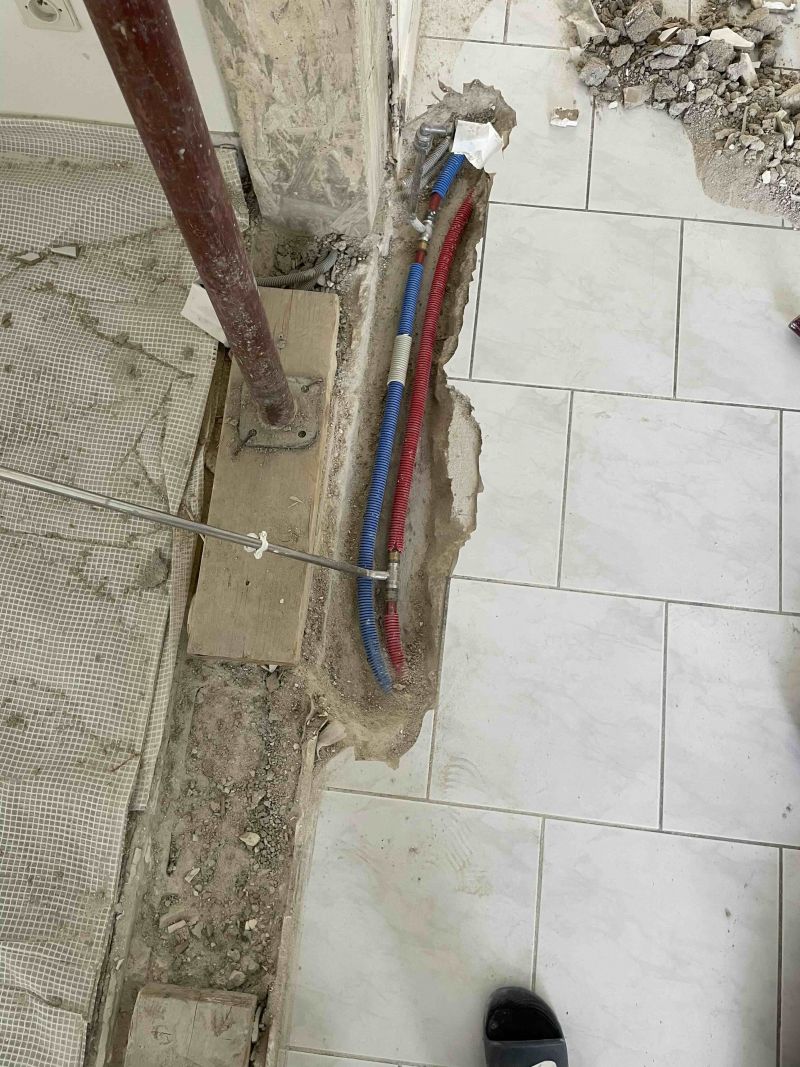

Ayant fait une très mauvaise expérience avec la suppression d'un radiateur dans mon ancien appartement et même avec ce que j'avais compris, je ne veux pas faire du n'importe quoi avec dans ma maison.
J'ai un mur de refend que je vais démolir, sur lequel j'ai un radiateur que je veux supprimer à ras du sol.
A priori c'est une installation bitube mais corrigez moi si je me trompe.
Est-ce bien du bitube? Si oui, comment bien condamner les tuyaux à ras du sol sans risque que cela pète dans la sol ?

Salut, soit ce radiateur est alimenté par un collecteur et a ce moment il vaut mieux l'identifier et le déconnecter proprement et bouchonner..ou alors vous êtes sur sous sol avec des tubes apparents et il vaut mieux obturer les tubes en bas.

Hello,
Je n'ai pas de nourrice malheureusement ni de sous sol.

Tu peux sûrement nous montrer d'où partent ces tubes , il viennent de quelque part

Oui biensur, les voici:

Salut, tout ce qu' on voit ici d'est des tubes d'eau sanitaire..pour les radiateurs il doit forcement y avoir
-soit une installation en apparent avec des piquages, soit un collecteur.
il se peut aussi que ce soit les 2 collecteur (bleu et rouge) a droite soient le chauffage mais ca signifierait que tu n'a que 2 radiateurs donc c'est bizzare..il va falloir cherche mieux  Biggrin (du coté des 2 tubes calorifugés qui montent a droite).

Le piquage ne peut pas être dans la chape ? Je n'ai rien d'apparent à l'intérieur de la maison.

Dans la chape non impossible, dans les combles ca serait bizare aussi vu qu' il viennent du sol vers le radia.
combien as tu de radiateurs ?

C'est le départ et le retour du chauffage.
Mais j'ai plus que 15 radiateurs dans la maison.
Je pense ceux qui montent alimentent l'étage et celle qui partent en bas alimentent le RDC.

Le plombier est passé aujourd'hui.
Le T était encastré dans la chape (voir photo) - Tube teflon sur PER.
Le plombier a donc supprimé le T et a remis un bout de PER comme ca:
Qu'en pensez vous ?
Je crains que cela saute un jour mais je me dis que le T était déjà serti dans la chape.
