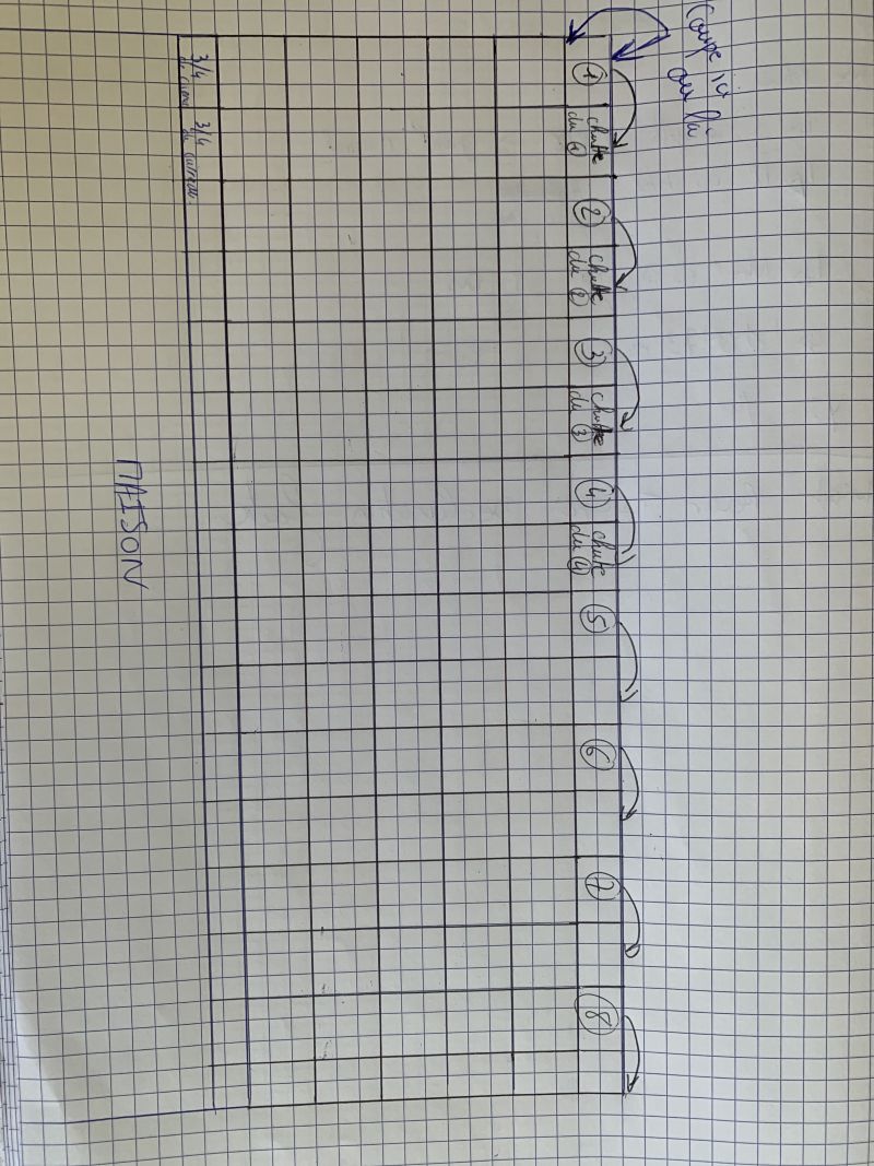

Le calepinage de ma terrasse que je souhaite réaliser avec des carreaux 60x60 cm ep 20mm sur plots ne me permet pas de commencer en bout de terrasse avec des entiers car il resterait que 2cm entre la dernière rangée et le mur de ma maison. Si je coupe un carreau par moitié, pensez-vous qu’il est possible que j’utilise l’autre moitié pour le carreau d’à côté?  Si c’est le cas où mettriez vous la coupe, côté extérieur ou cachée entre les carreaux. Je me pose cette question car ce sont des carreaux rectifiés et en les coupants au banc de scie je ne suis pas sur d’avoir toujours un équerrage aussi parfait que la coupe d’usine.

Je comprends pas tout...
1 - tu pars avec des carreaux entiers en bord de terrasse et il te reste un espace de 2cm entre carreau et mur
2 - tu pars avec 1/2 carreaux en bord de terrasse, alors pour moi il ne te reste pas 3/4 de carreau mais un carreau de mi largeur + 2cm...
Perso, pour 2 cm, j'adapte un profilé alu qui servira pour combler cet espace de 2cm contre le mur...
ou tu peux aussi fixer une plinthe de ton choix de 2cm d'épaisseur.
Cette plinthe évitera les éclaboussures d'eau de pluie sur ta façade.
et tu peux aussi faire cette plinthe avec tes chutes de carreaux ; ça tombe bien il te faut 2cm à combler

Bonjour, oui tu as raison il reste un demi + 2cm. Merci pour ton retour. Bonne soirée
