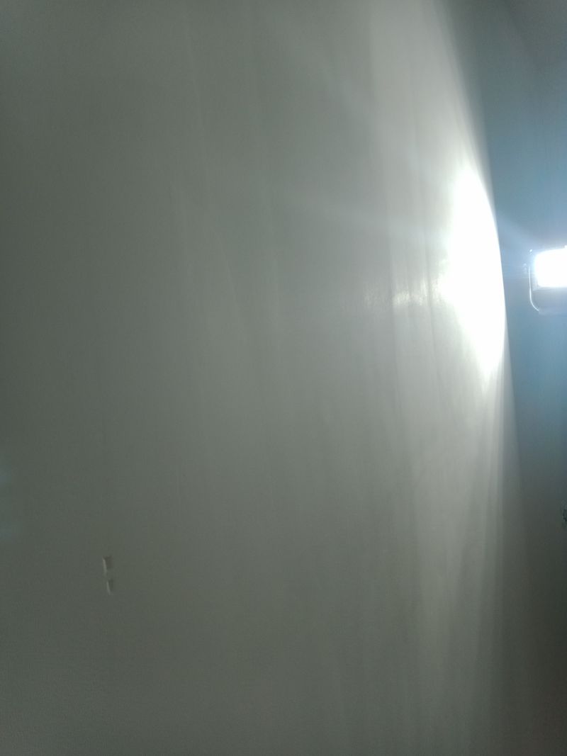

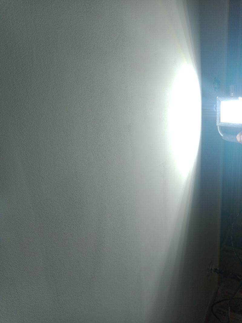

 ma sous couche de peinture est irréguliere
sur une des photos, le mur est lisse en lumière rasante elle est poncée ( la sous couche est affiné )
Et l autre est resté sans ponçage
Faut il ponce la sous couche pour estompe les défauts ?
Je vous remercie
Mur sans ponçage
Et l'autre avec  ponçage ,

Oui...

Bonsoir la sous-couche a été poncer .
Faut il voir le pomele ou pas ? Car a la lumière rasante on  voit les défauts et le pomele .
J'ai efface le grain.
Ensuite je peux dépoussiérer a la microfibre humide  ? Merci

Dans la mesure où la finition n'est pas une laque, un léger pommelé n'est pas un problème, par contre il faut corriger les défauts.
Microfibre:oui.

Ok c'est bien ce que je pensais
