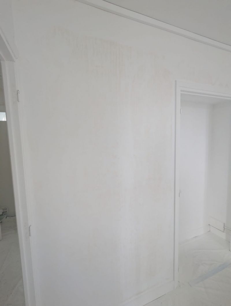

Je suis en train de rénover mon appartement, qui avait de vieilles tapisseries. Il restait des traces de colle (en tout cas, je pense que c’en est, car c’est jaune et uniquement sur les murs où il y avait du papier peint).
Après avoir rebouché les imperfections, poncé puis dépoussiéré les murs, j’ai appliqué une sous-couche universelle V33.
Et là, les taches sont réapparues. Je me suis dit que c’était normal à ce stade, puisqu'une sous-couche sert avant tout à bloquer le fond et à préparer la surface pour la peinture (photo après la sous-couche).
J’ai ensuite passé une première couche de peinture de finition (une bonne couche, appliquée au pistolet à peinture) avec le blanc velours de Luxens. Et là, c’est la catastrophe : après séchage, les taches jaunes sont revenues, comme si elles avaient été absorbées par la peinture.
Après avoir demandé conseil autour de moi, j’ai compris que le problème venait du type de peinture : j’ai utilisé une peinture acrylique, qui ne bloque pas les taches.
On m’a donc conseillé d’utiliser une peinture glycéro, ou au minimum une sous-couche glycéro, pour bloquer efficacement les taches. Ensuite, je pourrais repasser à une peinture de finition acrylique.
Est-ce que cette solution vous semble la bonne ? Le souci, c’est que la sous-couche glycéro coûte cher et n’est pas idéale pour la santé, d’après ce que j’ai compris.
Du coup, je me demandais si poser un papier peint intissé (150 ou 180 g/m²) puis peindre dessus avec une acrylique pourrait être une alternative efficace, sans utiliser de glycéro. Mais j’ai peur que les taches finissent quand même par traverser le papier et ressortir ensuite.
Voilà, si vous avez des conseils ou des retours d’expérience, je suis preneur !
