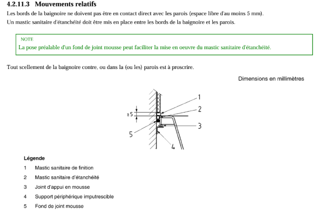

Je vais poser une baignoire entre 3 murs. Je pose mes cloisons en optima donc je vais pouvoir choisir au millimètre près la largeur de la pièce que je prévois pour la baignoire.
Je vois ça sur le DTU :
ça me paraît pas clair : la phrase semble dire qu'il faut minimum 5mm, mais si j'observe le schéma, les 5mm sont à la verticale, donc c'est plutôt 5mm entre la baignoire et la faïence ?
Autre question : le joint d'appui en mousse sur le schéma. Il faut quel type de mousse ? Je peux prendre ce genre de chose ? https://www.leroymerlin.fr/produits/mousse-multi-usages-adhesive-ellen-8-a-10-mm-l-5-m-noir-67502806.html
Et dernière question : le "support périphérique imputrescible". J'ai l'impression que tout le monde met des tasseaux. Mais il n'y a pas mieux ? Un support métalique ? je n'en trouve pas.
Je vous remercie !

Les DTU c'est pour se rendre malade des fois.
D'après le dessin qui prête à confusion, c'est quand même 5mm en horizontal entre le mur et le bord de la baignoire, espace à combler par de la mousse.
Alors je ne pense pas du tout que ça soit de la mousse en bandes mais plutôt bien de la mousse PU en bombe,  à faible expansion. Ce petit joint de mousse permettra de mieux supporter (ou de supporter tout court) le joint périphérique de silicone.
Les 5 mm en vertical que vous voyez, c'est l'écart entre le bas de la faïence et le rebord de la baignoire. Le joint silicone vient épouser ces 2 arêtes, sur un carré supposé de 5x5 mm.
Et en effet, tout le monde met un tasseau de support à sa baignoire. Et c'est ce que je vous conseille également.
Vous pouvez le prendre en classe 2 si vous voulez, ou même le badigeonner de Xylophène ou le tartiner de SPEC si ça vous conforte.
La recommandation imputrescible pour moi est stupide. S'il faut que ça soit imputrescible c'est qu'il faut que ça résiste à une fuite, un défaut du joint. Mais s'il y a un défaut de joint et une fuite, les dégâts ne se limiteront pas au tasseau.
Il y a 25 ans j'ai visité une maison à Bruxelles qui avait développé une mérule spectaculaire sous une baignoire qui avait un défaut de joint, qui a du percoler pendant de très nombreuses années.
Conclusion : le plus important dans une baignoire, c'est le joint de la baignoire. Et il aura difficilement un meilleur support qu'un simple tasseau bien fixé, plutôt qu'une bande de mousse de consistance et surface plus que douteuses. Et oui les DTU pour un immigré Belge (en situation régulière !) qui adore la controverse, des fois c'est juste super nul et en dépit du bon sens.

Salut, baignoire contre le placo avec joint mastic, la faience viens poser sur le baignoire (2 ou 3 mm) avec son joint hydrofuge. mastic de finition (translucide de préférence) par dessus le joint de faïence.
