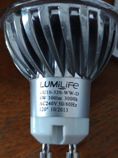

J'ai 11 led dimmables 4,5w en 230V commandées par un variateur mal foutu qui est en train de rendre l'âme.
Je cherche un nouveau variateur, mais toutes mes recherches me laissent sans certitude.
Pouvez vous me conseiller un variateur compatible avec ma configuration ?

merci pour la question ! je me sens moins seulBiggrin
la marque est LUMILIFE. Je poste une photo.
Je n'ai qu'un seul point de commande: le variateur.

Quelle marque, modèle de variateur était la question
si les ampoules sont dimmables on peut utiliser par exemple un yokis MTV500E associé à un bouton poussoir du modèle du reste de l'installation (pour des raisons esthétiques)

Merci, mais j'aimerais plutôt une platine standard avec un bouton rotatif comme l'ancien.
en appuyant dessus c'est on/off et en tournant, ça varie...
Vous pourriez m'indiquer quelque chose comme ça ?

Il en existe plusieurs de différentes marques et pour répondre à ma question sur le modèle d'appareillage en place?
par exemple : https://www.legrand.fr/pro/catalogue/variateur-rotary-celian[...]d-avec-enjoliveur-blanc mais ca existe aussi chez hager https://hager.com/fr/catalogue/produits/we062t-variateur-rotatif-titane et d'autres marques séries d'appareillage, le choix est large
