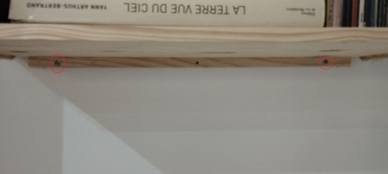

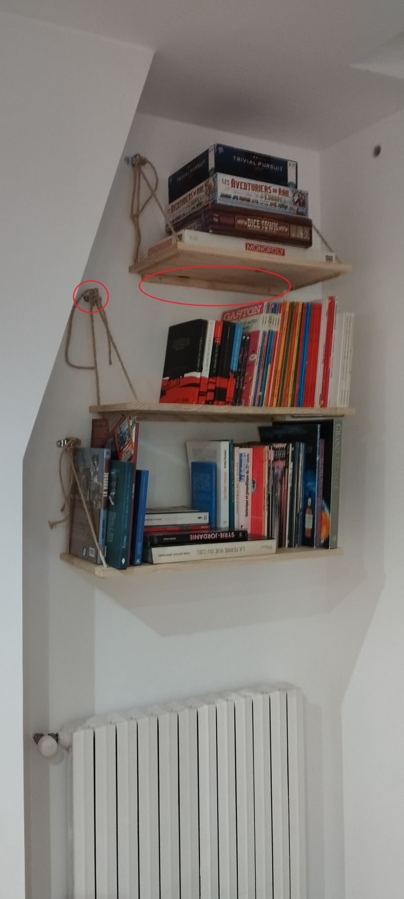

J'ai fabriqué des étagères avec des tablettes de pin qui sont fixées sur un mur en BA13.
Comme vous pouvez le voir sur la photo de la vue d'ensemble, chaque étagère est fixée par une cordre attachée des 2 côtés à 1 anneau chevillé à la plaque de plâtre et repose sur un tasseau fixé lui-aussi à la plaque.
Chaque anneau est fixé à l'aide de 2 chevilles Molly pouvant supporter une charge de 40kg chacune (voir photo). Pour chaque étagère il y a donc 4 chevilles Molly au niveau des anneaux.
Chaque tasseau est fixé avec 2 chevilles Molly pouvant supporter également une charge de 40kg chacune (voir photo).
La corde, d'après les renseignements du produit, a une force de rupture de 180kg.
Donc, dites-moi si je me trompe, je déduis que chaque étagère peut supporter une charge de : 4x40kg (pour les 2 anneaux) + 2x40kg (pour le tasseau) = 240kg pour chaque étagère ? Cela me paraît peu probable non ? Pouvez-vous m'expliquer SVP ? Et me rassurer quant à la réistance de mes étagère supportant le poids des livres que j'ai déposés sans arracher la plaque de plâtre ?

Alors je n'ai aucune idée de ce que peut supporter la plaque en elle-même.
Il y a des limites (p. ex. : placard haut de cuisine plein d'assiettes).
Ca doit aussi dépendre des montants (rapprochés ou pas, entraxe...), mais ça on ne peut pas le deviner.
Par contre au niveau des chevilles Molly c'est correct.
Et en tout état de cause, si ça devait s'arracher... je dirais que cela serait déjà arrivé. Ne mettez pas plus de poids si vous êtres inquiet.

Sur un autre forum on me dit que les platines de fixation aurait dû être fixées en position verticale plutôt qu'en position horizontale afin que sur l'anneau métallique puisse être appliquée une force plus verticale tout comme sur les chevilles Molly.
Ensuite, les tasseaux qui supportent les plaques ne doivent pas être reliés entre eux pour alléger les charges exercées sur le placo.

Micka3397347 a écrit:Sur un autre forum on me dit que...
ils ont certainement raison.
Souvent inutile de multiplier les questions, si ce n'est pour obtenir des réponses contradictoires et pas plus fiables.
