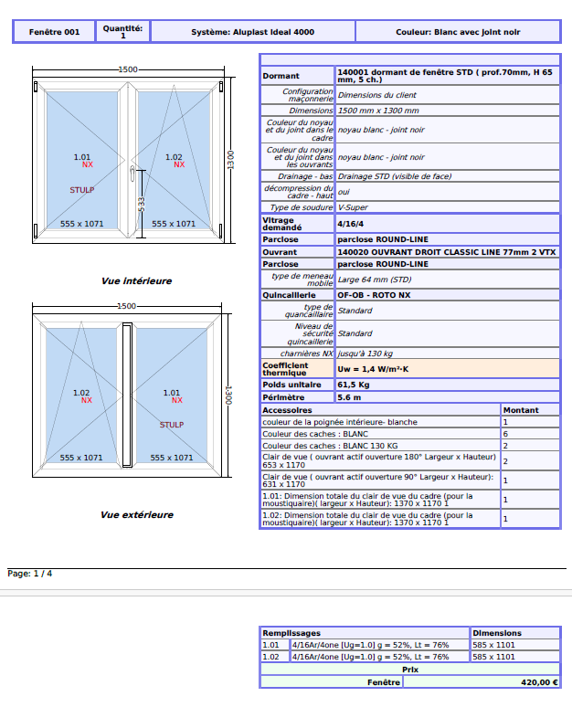

Et pour vous dire 1 fenetre 150x130cm en pvc blanc aluplast ideal 4000 , je l'ai paye 420E ,

Et montre moi ou tu vois Les 4 fenêtres deux ventaux : 128cm x 128cm
- La porte-fenêtre : 207cm x 105cm le tout pour 1000€ fournis posé !
Tarif annoncé avant édition de votre message
Env. 10 message Sarthe
Que la fourniture sans la pose .
