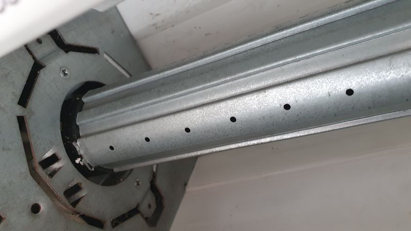

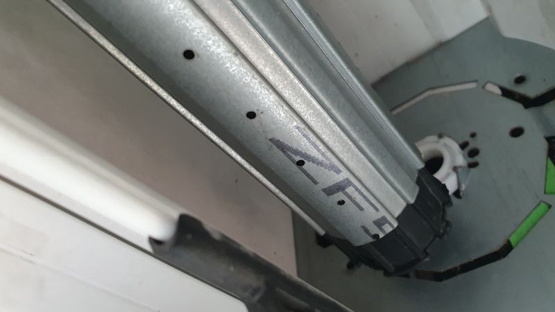

Je tente actuellement de sortir le moteur du volet roulant de ma cuisine qui ne remonte plus seul (il commence à enrouler et s'arrête sauf si on l'aide manuellement en poussant sur le volet).
Je suis coincée au moment d'extraire le tube d'enroulement.
Je peux sortir la tête opposée au côté moteur de son axe mais ensuite impossible d'extraire le côté moteur.
J'ai regardé toutes sortes de tutoriel et vidéo mais aucun de correspond au modèle de fixation de mon volet.
C'est la marque SPPF (marque localisée à Cholet).
J'ai essayé de tourner les 2 vis que l'on voit sur la photo, mais elles tournent dans le vide et je ne vois aucune autre vis ou encoche ou quoi que ce soit.
Je joins deux photos: le côté que je parviens à extraire et le côté moteur.
Merci beaucoup pour votre aide.

Bonjour.
comme 90% des dépose de moteurs, il faudra rentrer votre embout noir dans le tube. Auparavant, rentrer les 2 languettes de blocages et peut-être également d'une vis de sécurisation.
Coté moteur, les deux vis visibles correspondent à la fixation d'une bride  "Omega" qui retient ce moteur.
La qualité de la photo ne me permet pas de savoir quel est le type de moteur.
Si c'est un Somfy avec sa bride Omega Somy, il suffit de retirer le clips fil bracelet.
Dans le cas d'une autre marque, il est possible que le moteur soit fixé par 2 vis sur une bride Omega standard.
La séparation ne pourra pas se faire directement. Il faudra couper les 4 ponts sécables de la flasque et au remontage la faire pivoter pour la fixer de nouveau avec 2 nouvelles vis.
