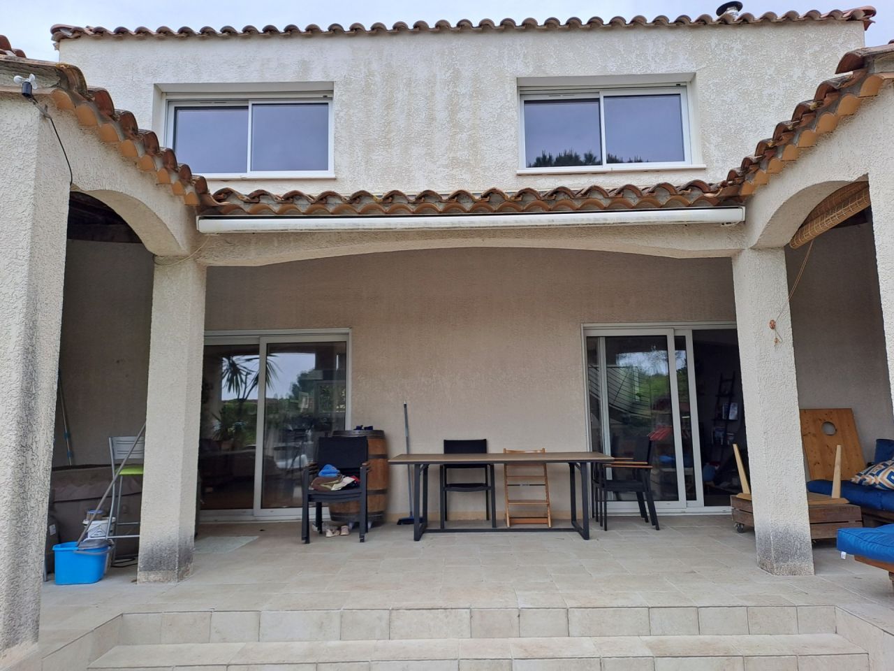

Je chercher une solution pour que ma terrasse arrête d'être mouillée lors des pluies.

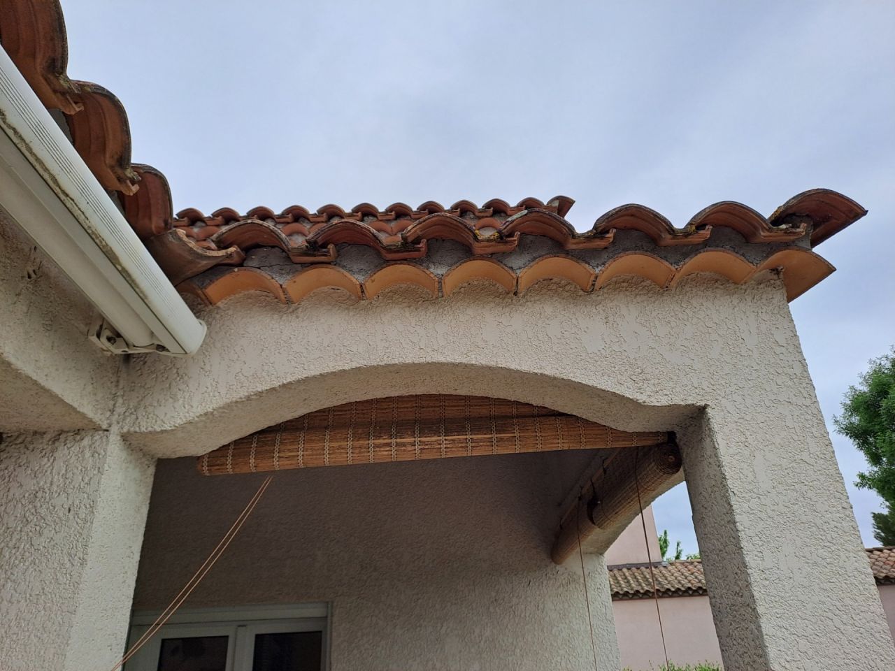

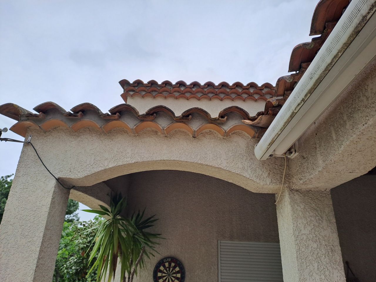

L'eau de pluie coule le long des tuiles et vient frapper le sol et mouille 80% de ma terrasse.
L'eau sort fortement des deux diagonales à gauche et a droite du volet roulant. La tuile depasse pour faire comme un toboggan
J'ai un rideau électrique qui est fixé et permet de me protéger du soleil
Quelles solutions : gouttière? Système de volet roulant étanche électrique etc...
Merci de votre aide et bonne journée

Je dirais les deux: gouttières pour éviter que l'eau de la toiture ne tombe sur ta terrasse (encore faut-il évacuer l'eau quelque part) et un volet roulant électrique fait pour l'extérieur et donc étanche.

Bonjour, le mieux est tout de même de mettre des gouttières, je ne suis pas sûr qu'un volet (qui va vous coûter assez cher ne soit adapté...

Mon problème pour la goutiere c'est ces deux descentes en diagonales qui sont plus basses que le reste du toit et qui depasse en.plus.
Vous savez si c'est possible malgré tout de poser une goutiere ?

Il faudra sans doute faire quelques sacrifices esthétiques, notamment en supprimant le rang de tuiles prises dans la maçonnerie. Et les gouttières seront très visibles.
Mais sans cela, impossible de positionner correctement la gouttière avec la pente nécessaire.
Avec un angle à 90, vous pourrez installer les descentes derrières les piliers, de forme rectangulaire.

Vous auriez un exemple en.photo ou dessin que je comprenne mieux la pose?

Il faudrait voir avec un couvreur pour savoir dans quelle mesure une gouttière nantaise pourrait ou non être installée, dans le cas positif, cela permettrait peut être de préserver l'esthétique.

Bonjour, une Nantaise?? je verrai mieux une gouttière 1/2 ronde, elle serait bien plus adaptée à la pente de la toiture.

Ce que je constate, d'après les photos, c'est qu'il n'y a aucune gouttière, même à l'étage.
Si un couvreur peut installer une gouttière sur toute la largeur du bâtiment à l'étage, il y aura moins d'eau au rdc et donc une nantaise pourrait suffire.
Mais bon. Il faudrait voir cela in situ pour adopter la bonne solution.
