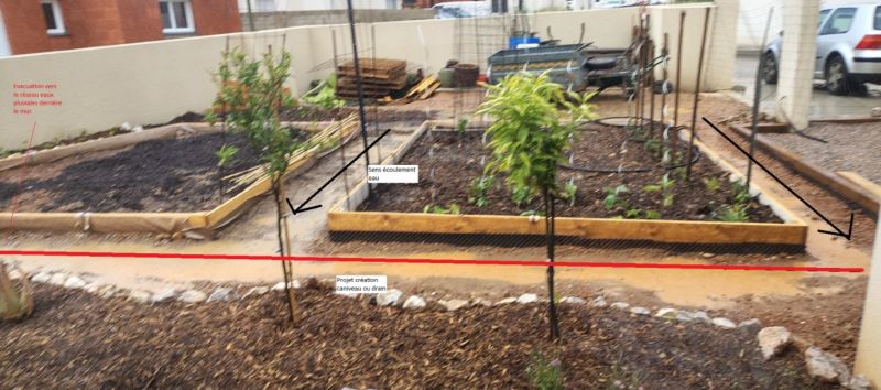

Bonjour à tous je viens vers vous pour avoir vos conseils concernant l'aménagement extérieur de ma maison.
En effet je suis sur un terrain légèrement en pente et lors de gros orages la pluie ruissèle entre mes carrés potager comme illustré.
Afin de pouvoir évacuer le surplus qui ruissèle deux idées me viennent a savoir :
1:La pose d'un drain
2 : La pose de caniveau
A savoir que je ne souhaite pas bétonner pres de cette zone.
Merci d'avance pour vos remarques/retours ou si vous avez d'autres propositions.

L'idéal serait de décaisser de 10cm, de mettre un film géotextile puis une couche de tout-venant, puis en finition une petite couche de gravier concassé ou gravier décoratif.
Ainsi, tu devrais te retrouver au sec sur les graviers.
Si ton sol n'est pas drainant, tu peux effectivement mettre un drain agricole pour faciliter l'évacuation des eaux pluviales.

Merci JCdu26 du coup décaissement au niveau du trait rouge c'est bien ça ? sur combien de largeur pense tu ?

J'aurais décaissé toutes les allées !
un p'tit coup de mini-pelle et hop...

Ah oui pas le même travail a réfléchir, par contre le drain niveau du trait rouge ?

Oui, si tu gardes les pentes actuelles...

Pour le drain tu me conseilles quoi comme taille de tranche je pensais 20 cm de profondeur au point le plus haut sur 15 cm de large puis mettre géotextile drain et recouvrir le tout de gravier tu en penses quoi ?
