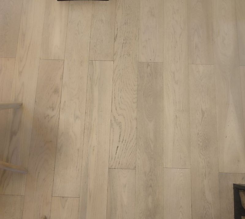

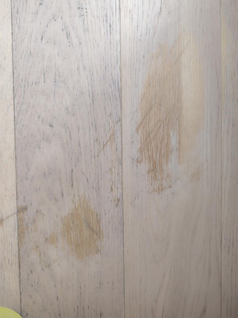

Bonjour, notre aspirateur robot a rayé le parquet du logement que nous louons.
Nous avons essayé de poncer le parquet pour "effacer" les rayures, ce qui a plutôt atténué une partie d'entre elles, mais a fait ressortir une teinte différente (plus colorée, foncée) que le sol de base.
Nous ne savons pas dire si le sol est huilé, ciré, vernis... Il nous semble relativement brut (pas de brillance...?)
Voici le sol :
Et la scène de crime... :
Comment rénover au mieux ce parquet s'il vous plaît ? Une huile ou teinture pourrait-elle rendre sa couleur plus claire aux zones poncées ? Si oui quels produits ?
Merci par avance pour vos précieux conseils !

Est-ce bien un parquet bois ?
Ce ne sont pas des lames de sol en stratifié ???

A vrai dire je n'en sais trop rien, je pense que c'est du bois parce qu'au toucher je sens les aspérités, les irrégularités du bois. Mais je fais peut être fausse route Sad
Dept : Ardeche
Le stratifié imite très bien le veinage du bois...
Il faut enlever une plinthe en périphérie de la pièce afin de visualiser la constitution de la lame...
si stratifié, il ne faut surtout pas poncer... ; les dégâts sont là et sont irrattrapable !
si c'est un parquet massif, il faut alors poncer, mais toute la surface de la pièce, puis appliquer le produit de protection choisi.
est-ce bien le robot qui a décapé les lames ???
je veux bien croire qu'il a fait les minis rayures mais je pense qu'après tu as certainement bien trop insisté pour essayer de les enlever et tu as attaqué les lames

En fait, l'une des roues en plastique du robot s'est cassée pendant le nettoyage et était donc saillante, en forme de pointe...
C'est possible que ce ne soit pas du bois en effet alors, dans ce cas.. SadSad
Je n'ose pas trop retirer quoi que ce soit, je suis locataire et ne voudrais pas abîmer davantage le logement.
S'il s'agit bien de stratifié, il n'y a rien à faire ? À part peut-être remplacer la / les lames concernées ?

Je pense que le plus sage est de contacter ton propriétaire pour l'informer de ce petit soucis.
Il te diras si c'est un parquet bois ou un sol stratifié. (ou aussi bien un sol PVC !)
Si stratifié, aussi bien il a des lames en stock !...
Rien de plus simple que de changer 1 ou 2 lames en place : il faut découper les lames en place pour les enlever. Couper une rainure sur la lame neuve et mettre un filet de colle à bois...
Il semble que ce soit bien du vrai bois, toutes les lames sont différentes.
Le plus probable est que c'est du contre-collé, du vrai bois collé, mais en épaisseur inconnue.
Doucement sur le ponçage s'il n'y a que quelques millimètres de bois.

Je pense que je ne vais plus poncer pour ne pas risquer d'agraver la situation. J'ai trouvé un produit "STARWAX - Rénovateur 4 en 1 Parquets Mats, Stratifiés et Bruts Neufs", vous pensez que ça peut le faire ? A priori c'est adapté pour du bois comme du stratifié.
Dept : Ardeche
C'est probablement un produit qui va nettoyer et protéger mais sans modifier l'aspect initial.
Donc ce qui a été poncé, avec en résultat une petite différence de teinte, devrait persister après application du produit...

D'accord merci à tous. Je vais voir avec le proprio comment on pourrait arranger ça. Bonne journée à tout le monde
