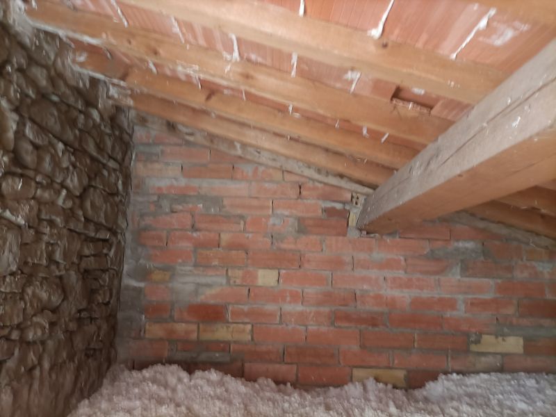

J aimerais avoir un avis sur la photo jointe à ce message. Surtout sur le mur en brique et éventuellement sur la dernière solive de couleur différente des autres.

Fsbatietudes a écrit:Bonjour,
Quoi comme avis ?
Avis sur l état général du mur et de la solive du fond.

Pour le mur il est en bon état et le chevron a une teinte presque plus normal que les autres. Il semble simplement avoir prit l'eau

Donc, les trous entre les briques, là où il devrait avoir du mortier, c est normal?

Ce n'est pas une brique destinée à rester nue. Il y a un enduit à l'extérieur je suppose ?

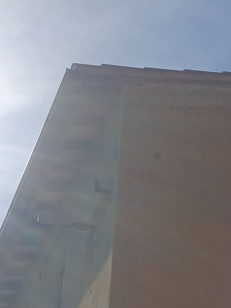

En effet, ça donne sur l extérieur. Mais avec de grosse fissure et des trous.
Dept : Aude
La fissure ne vient pas de la façon d'on a été maçonné la brique, mais d'un problème de chainage

Notre problème, c est que j entends l eau couler dans les murs quand il pleut.
