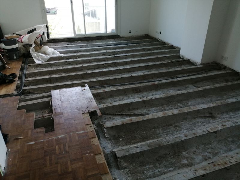

J'ai entamé il y a bientôt 2 ans une rénovation totale de mon 1er appartement : électricité, carrelage cuisine, enduit/peinture de tous les murs etc. J'ai pu trouvé pas mal d'infos sur ce forum donc tout d'abord un merci global à tous les participants !
J'arrive (enfin ! ) au dernier morceau : le parquet de la pièce principale. J'ai souhaité fusionner une chambre et une entrée avec le salon existant pour avoir une grande pièce de vie. Le parquet de la chambre est un beau parquet massif en châtaigner tandis que le salon et l'entrée avaient un parquet contre-collé très old school dont les languettes de finition se décollaient à plusieurs endroits et avait même commencé à pourrir sous la baie vitrée (le parquet touchait le mur sous la baie vitrée, pas de joints donc infiltration ++).
Problème: ces 3 pièces ne sont pas tout à fait au même niveau. Comme je garde le parquet de l'ancienne chambre qui est le plus haut, je dois remonter le niveau avant de poser le nouveau. Les lambourdes sont scellées dans du ciment (voir photo). Mon idée est de mettre une bande de résilience sur la longueur des lambourdes, des languettes découpées dans des plaques d'OSB vissées sur toute la longueur des lambourdes, bande de résilience sur l'OSB puis le parquet massif en châtaigner de 23 mm d'épaisseur (vissé lui aussi avec des vis spécial parquet). En jouant avec différentes épaisseurs d'OSB (principalement 9 et 12 mm) voire quelques cales en contreplaqué si nécessaire je devrais tout remettre de niveau.
Ma question est donc : des découpes d'OSB de 8 cm de largeur, 9 ou 12 mm d'épaisseur) sur des grandes longueurs résisteront-elles suffisamment en compression dans le temps ?

Oui.
Du moins autant qu'on puisse en juger, ça ne partira pas en poussière.
Si vraiment ça peut te rassurer, tu mets du contreplaqué, même si la colle fait défaut dans le temps, ça sera toujours du bois...
Mais j'ai toutes mes contre-cloisons en OSB, si ça doit partir en poussière, j'aimerai bien que ce soit au moins après ma mort (encore au moins 10 à 40 ans... j'espère...).

Le plus simple est d acheter des lambourdes neuves et de les mettre de niveau avec un laser en doublant les lambourdes exsitantes, vous reprenez dedans avec des vis a bois
Bandes resilientes sur les neuves
Puis un patelage OSB sur toute la surface fixé sur les lambourdes
Puis parquet
Parceque regler des morceaux de lambourde, ca va vous occuper un serieux moment

Merci pour ces réponses.
Doubler les lambourdes, j'y avais pensé mais elles sont scellées, je ne peux pas visser de nouvelles sur le côté. Idéalement, je déposais toutes les lambourdes mais il aurait fallu que j'enlève tout le mortier ciment qui a servi à les sceller (au moins 4 cm d'épaisseur sous les lambourdes plus ce qu'il y a de chaque côté), le volume de déchets à traiter m'en a dissuadé... Et la dalle dessous est très rugueuse et je ne sais pas jusqu'à quel point elle est bien de niveau donc avec un potentiel ragréage sur 30m2...
Donc pour l'instant passer du temps à mettre les bonnes épaisseurs sur les lambourdes pour remettre de niveau me paraît encore moins contraignant ;)
