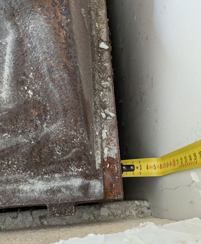

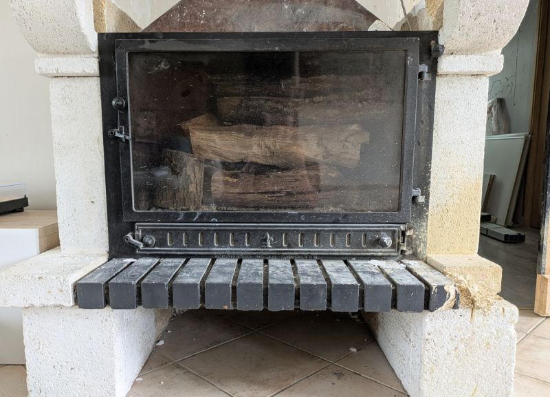

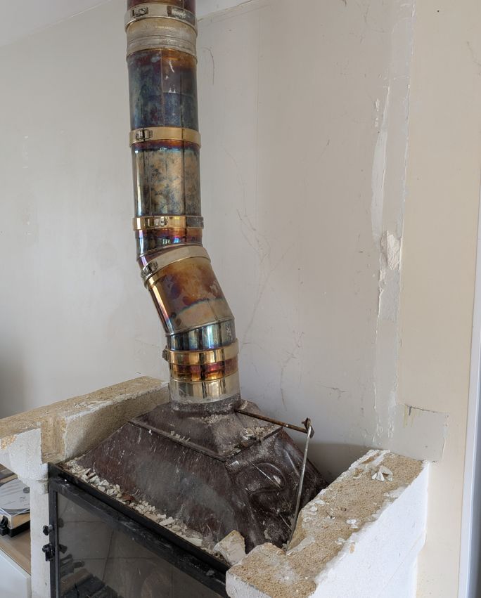

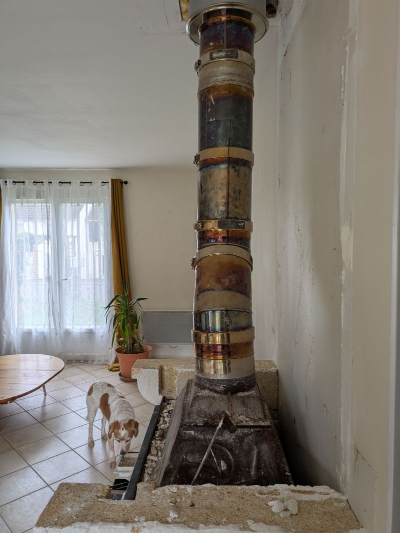

Je souhaite rénover cet insert :
- le rehausser de 10 cm
- refaire un coffrage pour la hotte
Je précise que je n'ai pas les références de l'insert, ni la notice d'installation, et qu'il me sera impossible de les retrouver puisque les anciens propriétaires ne se souviennent de rien et que le constructeur n'existe plus.
J'ai longuement lu les 2 DTU relatifs à ce type de travaux, et je ne parviens pas à vérifier certains points sur lesquels vous pourrez m'aider.
REHAUSSAGE :
- je veux utiliser de la brique réfractaire (une sous chaque pied de l'insert), est-ce raisonnable en termes de charge ? Dois-je intercaler un autre matériau entre les pieds et la brique (pour éviter un éventuel creusage) ?
- je ne parviens pas à déposer le tubage (j'ai desserré tous les colliers et tenté de faire jouer les tubes mais je n'ai que quelques cm de jeu), je pense donc le couper (tronçon central entre le 2ème coude et le raccord tube à fumée) et remplacer ce tronçon par du tubage neuf = est-ce raisonnable si le reste du tubage est encore en bon état après inspection ou bien vaut-il mieux remplacer l'intégralité du raccordement ?
COFFRAGE :
Je compte faire un coffrage simple en placo ignifugé accueillant de l'isolant en laine de roche. Le coffrage habillera du plafond jusqu'aux corbeaux que l'on va garder en les retaillant.
Quelques interrogations :
- isolation de la hotte : puis- monter du placo uniquement coté pièce, et laisser ouvert à l'intérieur de la hotte afin que le coté alu de l'isolant soit à nu ? J'ai l'impression que ça respecte le DTU pour l'isolation des matériaux incombustibles au niveau de la hotte.
- faut-il obligatoirement un linteau pour faire la jonction coffre placo / fronton + corbeaux ? Si oui puis-je le faire en béton cellulaire (et donc je fixe mes rails placo directement dessus) ?
- puis-je sceller toute la partie "pierre" existante (que je vais déposer pour rehausser, avant de la remonter) avec du ciment fondu ? Est-ce meme nécessaire ?

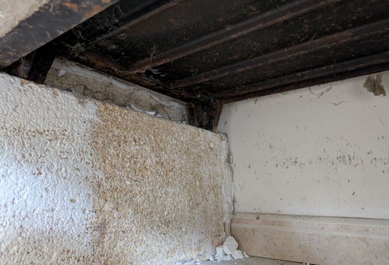

- coté mur d'appui l'installation initiale n'avait aucun isolant. Le revetement ne présente aucune trace de dégradation. Dois-je néanmoins rajouter ici également de l'isolant laine de roche pour respecter le DTU (il me semble que oui). Si oui pour faire descendre l'isolant tout le long du dos du foyer, j'ai 5cm de passage, donc isolant 3cm + lame d'air 2cm suffisant ? Ou bien puis-je laisser nu, comme état initial ?
Quelques photos pour vous faire une idée. N'hésitez pas s'il vous plus de précisions / mesures.
Merci pour votre aide.
