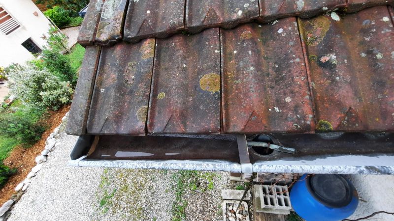

la configuration de ma gouttière crée une zone d'eau stagnante dès qu'il pleut.
Je cherche une solution pour résoudre ce problème et éviter les moustiques et la corrosion.
Sous la sortie de gouttière qui n'est pas à l'extrémité il y à un puit perdu, je cherche une solution esthétique et relativement simple à mettre en place et aimerais éviter de simplement percer la gouttière à son extrémité 😁

Bonjour, elle doit manquer de pente, bon pas bien grave, essayez de relever manuellement la partie en haute pente .

Lannech a écrit:Bonjour, elle doit manquer de pente, bon pas bien grave, essayez de relever manuellement la partie en haute pente .
Merci, la section est trop courte et peu flexible...
Dept : Savoie
Env. 2000 message Morbihan
Oui, mais une gouttière 1/2 ronde on arrive toujours à lever un bout et descendre l'autre, chez vous c'est possible et simple à faire

Merci, je vais tenter ça !
Dept : Savoie
Env. 20 message Savoie
J'ai finalement inséré un plaque fine et souple en galva pour faire une contre pente avec des joints en silicone... à voir dans le temps !
