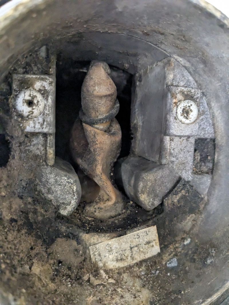

Bonjour à tous.
Lors de l'entretien de ma chaudière (Saunier Duval Isotwin C 24 EV), j'ai constaté que la membrane de la bouche BAZ était complètement usée, et qu'en plus, il y avait un genre d'élastique pour forcer un gros débit.
On voit sur l'étiquette que normalement c'est un débit de 45/135 m3/h.
La chaudière date d'avant mon aménagement, et je ne sais pas pourquoi le débit a été augmenté.
Avez-vous une idée ?
Et surtout, est-ce que je peux la remplacer par une bouche neuve avec un débit de 45 m3/h? Cela est suffisant ?
Merci d'avance.

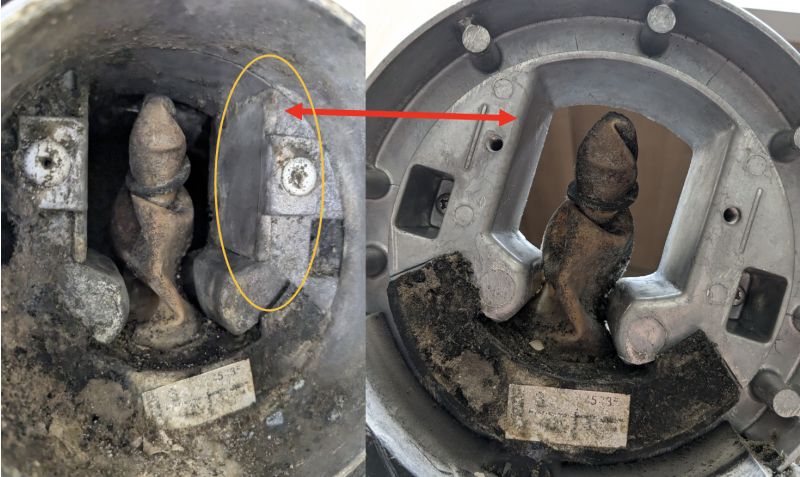

Je me réponds à moi même
En fait la bouche BAZ lors de la construction de l'appartement était une 20/105 m3/h.
Lors de l'installation de la nouvelle chaudière il y a 15 ans, le gars a voulu passer à 45/135 m3/h (chaudière plus puissante je pense).
Mais comme tout était déjà installé sur la VMC Gaz et jointé dans le mur, il a changé que la membrane. Mais sur ce modèle de bouche, il y a une petite différence de structure entre les bouches faible débit et plus haut débit.
Aldes installe deux petites plaques pour diminuer la largeur.
Donc, il devait avoir un débit trop faible, avec une mise en erreur de la chaudière, donc il a mis l'élastique...
Dur de trouver un bon artisan
Enfin bref, j'ai donc enlever les deux plaques, et installer une nouvelle membrane
