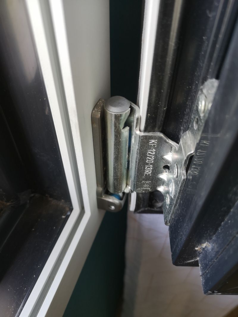

J'ai actuellement un petit problème sur deux de mes fenêtres oscillo battant de marque Millet.
Je viens de me rendre compte que le joint du bas commence à se bouffer un petit peu et lors de la fermeture de la fenêtre je sens une résistance pour la fermer comparer à d'autres fenêtres de ma maison. En fermant la fenêtre, je vois bien le bas qui frotte sur le joint, donc j'aimerai juste le relevé de pas grand chose pour éviter que ça continue de frotter.
Ceux sont des menuiseries en ALU de marque Millet.
En regardant sur internet, j'ai vu qu'on pouvait régler la hauteur mais sur les fenêtres PVC il suffit de retirer le cache et d'insérer une clé BTR or sur celles en ALU il n'y a pas la possibilité d'insérer cette clé pour régler la hauteur.
Je vous joint une photo avec le cache enlever.
Si quelqu'un peut m'aider, je suis preneur.

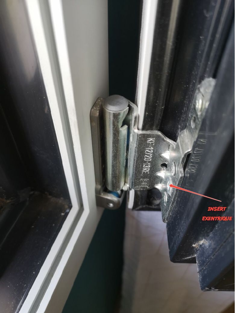

Bonjour.
Ce palier se règle avec une clé mâle insérée dans l'insert femelle indiquée par la flèche. Au besoin desserrer légèrement les autres vis.
Hauteur : + ou - 2 mm
sens parement : + ou - 1mm

@michel
Merci pour ta réponse.
En desserrant cette vis, je peux régler que de 2mm si j'ai bien compris ?
Quand tu dis "le sens du parement", c'est quoi ? Désolé ça peut paraître bête pour toi, mais je ne sais pas du tout.
Si je desserre les autres vis, il n'y a pas de risque de décaler la charnière ?

Du nouveau :
En fait, il y a un cache a enlever (en plus du cache que j'avais déjà enlevé).
J'ai enfin accès à cette vis de réglage, je viens d'essayer et effectivement, je n'ai plus ce frottement sur le joint, maintenant me reste plus qu'à retrouver les joints et les changer et ça sera nickel !
