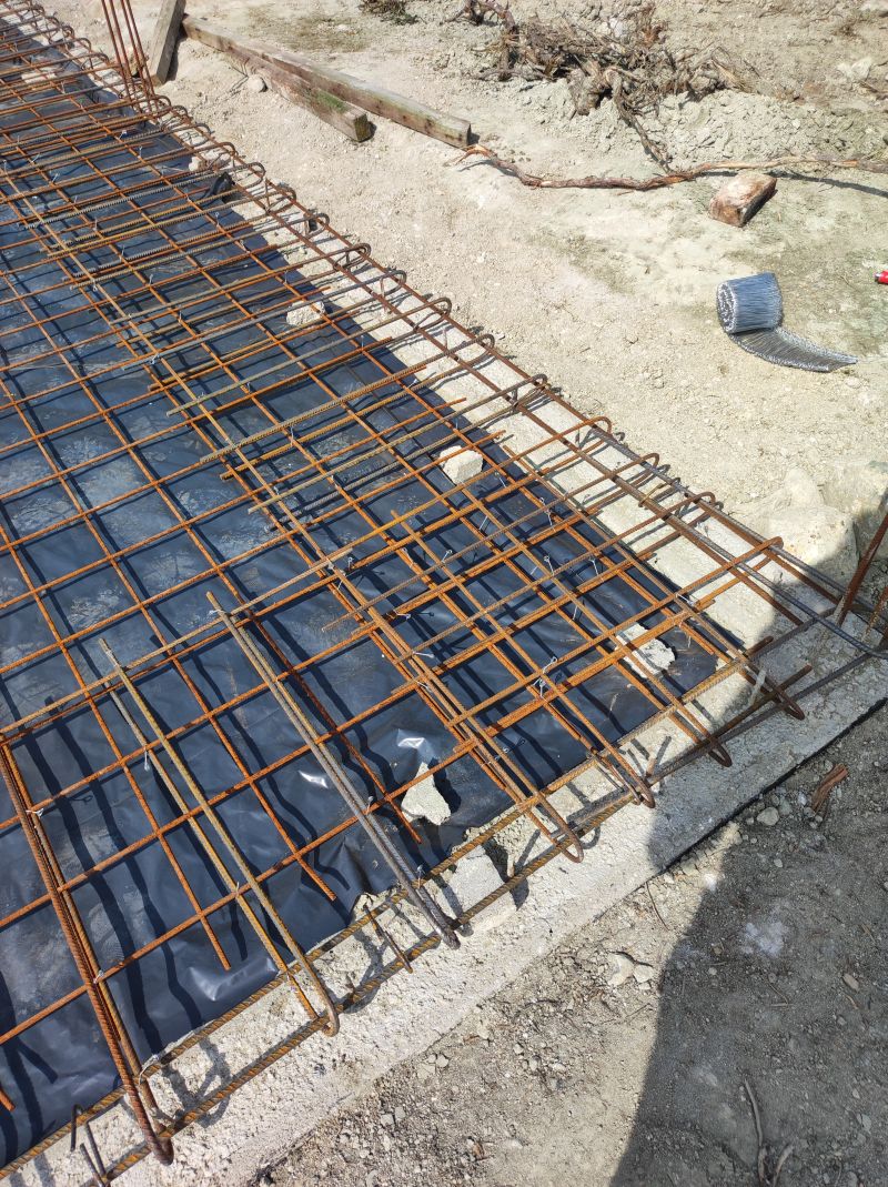

Bonjour.
Je vais attaquer le ferraillage de la dalle.
C'est une dalle solidarisée sur terre plein.

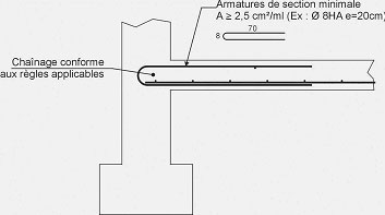

Je vais faire exactement ce chainage
Donc des U de 70 en section 10mm2 (car je n'ai plus de 8mm2).
Un U tout les 15 cm qui lient l'épingle au treillis.
À l'approche de la mise en place, une question me traverse l'esprit.
Comment les U qui seront liés en bas au treillis vont rester debout et pas tomber (stocker sur le côté), surtout lorsque je vais couler et potentiellement marcher dessus ?
L'autre question c'est comment je fais les angles ?
Je continue à mettre des U.
Les 3 ou 4 derniers U devraient se chevaucher. Il faut bien les mettre qd même n'est-ce pas ?
Accessoirement à quoi sert la partie haute du U. Est-ce que le U sert juste a tenir le treillis ou bien la partie haute a aussi une utilité sur la résistance à la flexion en bas de mur.
Est il utile d'en mettre des plus long au niveau des entrées de garage ?
J'ai rien vu à ce sujet, mais je me dis que renforcer l'entrée pourrait être une bonne chose si toute fois ces U ont une utilité sur la flexion de la dalle.
Voilà.
Merci.

Bonjour, vous n'avez pas un chapeau de rive dans votre dallage solidarisé ?
Pour que les U ne bascule pas, il suffit de les attacher en ligature croisés.
Dans les angles, oui, il faut que les aciers croises.

La partie haute du U reprend l'effort de cisaillement sur le porte à faux entre l'appui sur ton mur et sur la terre. Même principe que pour les chapeaux.

J'ai bien des fers qui sortent des bloc a bancher du soubassement mais c'est tout.
J'ai fait un essai et un autre problème que je vais avoir c'est d'arriver a courber les fers de 10mm à 180° sans qu'il ne soient trop haut.
Je suis bon pour aller chercher une ceintreuse. Si je veux qu'ils soient correctement enrobés, il va falloir qu'il ne fasse guerre plus de 8cm fers compris, ce qui me laisse 2cm de jeu pour les petites irregularités.
S'ils sont trop haut est-ce que je peux les incliner un peu ?
De la même façon l'arrondi du U risque d'être a moins de 3cm du bord de la dalle. Est-ce que je peux les passer entre les deux fers de l'epingle et pas derrière le fer extérieur ?
Je n'ai pas compris ce qu'est une ligature croisée mais au pire j'ajoute un fer au bout du U pour que ça tienne.

Et dernière petite question. La production d'un U étant assez chronophage est-ce qu'un U tous les 20cm, sauf peut être au entrées et aux angles en acceptable vu que j'ai des fers de 10 au lieu des fers de 8 Rolleyes

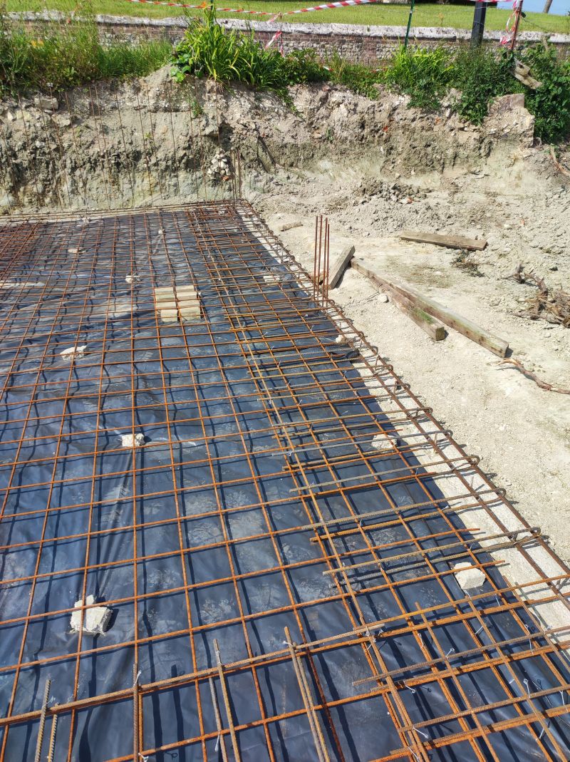

Un petit up pour monter ce que j'ai fait finalement...
Donc j'ai chainé tous les 20cm sauf dans les angles ou j'ai espacé de 15cm
Et Richard45, pour répondre à ta question, les chapeaux sont le haut des U.
