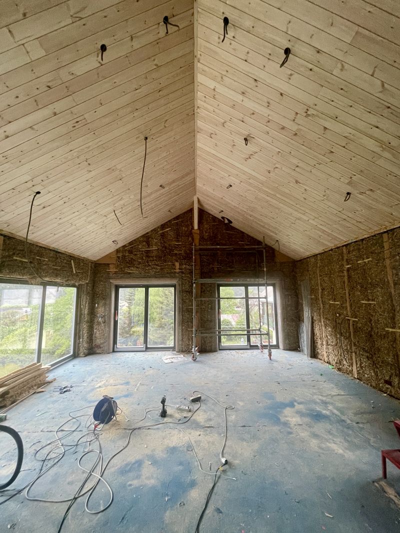

J'ai fait construire une maison bois/paille sur pieux. Pendant la construction, l'équipe qui a fait la maison a recouvert la dalle bois fermé par de l'OSB de 23 mm d'épaisseur avec une natte d'étanchéité autocollante.
Voici la référence Solitex Adhero 1000. Pendant la construction la natte a bien souffert, encore plus après avoir fait les murs en chaux/plâtre, il y en a pas mal sur le sol et en le retirant le tissu de la natte se sépare et plus de fibres apparaissent.
Le menuisier qui va m'aider en me montrant comment poser et coller le parquet me conseille de faire un ragréage. Il craint que se tissu absorbe l'humidité de la colle ce qui ferait prendre la colle trop vite et le parquet pourrait se décoller à certains endroits.
Mais, ça coute au moins 550/800 € pour un ragréage de 5 mm sur 97 m². Et c'est très contraignant voir il y a un risque d'éclabousser les murs avec le ragréage, donc je préférai éviter cette solution.
L'équipe qui a fait la maison me dit que je peux directement coller sur la natte.
Je préfèrerais appliquer une couche de primaire, mais quel primaire ?
Que feriez-vous a ma place ?

Bonjour, c'est bien dommage de poser cela dans une maison en bois.
Pourquoi 5mm ? Car à ce niveau, ce n'est plus pour la même raison que vous allez faire un ragréage ! Et je ne crois pas à un parquet coller sur une dalle en bois !

Par poser cela, vous voulez parler du ragréage ? Dans ce cas oui je suis d'accord, c'est pour cela que j'essaie de trouver une autre solution. Mon voisin menuisier m'a conseillé 5 mm, car c'est juste pour recouvrir cette natte d'étanchéité. Le sol est bien évidemment plat puisque c'est une dale en bois, mis à part deux ou trois trous causés par accident pendant la construction, ils sont faciles, facile à reboucher.
Au début, j'hésitais entre flottant et collé, le constructeur me conseillait flottant quand tout le monde me conseillait collé pour avoir moins de bruit. Même en leur expliquant que c'est une dalle bois de 48 cm d'épaisseur et la maison est de plain-pied, ils persistaient en me conseillant collé, j'ai cédé.
J'ai donc la colle et il faut que je le colle mon parquet sur cette natte abîmé.
Voici donc ma question: Je me demande en conséquence quel primaire utiliser pour que la natte n'absorbe pas l'humidité de la colle ainsi que pour pouvoir étaler la colle plus facilement sans avoir beaucoup de peluches mélange à la colle.

Je fais très souvent ce type de maison.
Je prévois soit un parquet sur lambourdes, soit du parquet en pose flottante pour avoir une épaisseur moindre.
Je déconseillerai en pose collée direct.
Vous ne pouvez pas retourner vos matériaux?

Sur lambourdes ça ne va pas être possible, car je suis limité à 25 mm de hauteur.
Pour ce qui est de retourner la colle malheureusement, je l'ai acheté sur internet avec le parquet parce que c'était un super prix. Ainsi pas de retour possible.
Je crois que je n'ai plus le choix, je vais devoir le coller. Ma question porte vraiment sur quel type de primaire utiliser dans mon cas.

Non pas du tout. La dalle en bois de 48cm d’épaisseur est presque parfaite. Mon voisin menuisier est inquiet à cause du tissu qui recouvre la dalle. C’est pour ça qu’il m’a conseillé de faire le ragreage. Il a peur que se tissu absorbe trop l’humidité de la colle et d’avoir trop de peluche dans la colle lors de l’étalement.
Dept : Hautes Alpes
A ce moment là, si vous tenez à tout prix à coller votre parquet directement (il serait quand même judicieux de trouver le DTU qui préconise/encadre ce type de pose...), pourquoi ne pas remettre une natte autocollante par dessus ?
Vous avez contacté le fabriquant de cette natte ?
