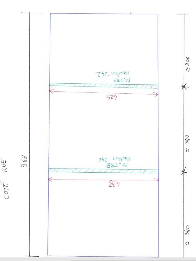

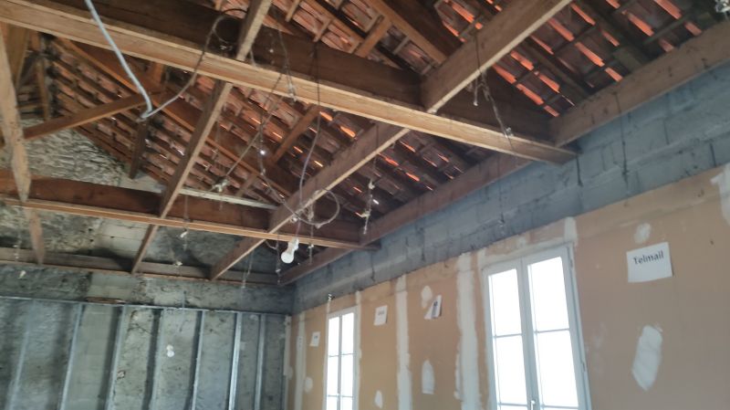

En pleine rénovation pour créer un appartement, j'ai démonté le vieux faux plafond afin d'en faire un autre en BA13.
Mon problème : la surface de la pièce est de 9.70mx 4.40 ; il y a 2 grosses poutres (section 29 x 19cms) qui divisent en 3 (voir plan) et des « solives » (section 23 x 3.5 cm) espacées de 1,20 m. donc cela ne semble pas suffisant pour supporter le poids d'un plafond en BA13.
Alors comment refaire cela ? es ce que je dois rajouter des madriers sur les côtés « pignons » (quelle section ?) ? quel solivage dois-je faire ? avec des bastaings de 32 x 150 mm (ou autres sections, je n'y connais pas grand-chose) tous les 60 cm entre les madriers (environ 3,40m) ? (Pour info, cela sera des peignes perdus mais il serait mieux que je puisse marcher sur les bastaings si besoin d'accéder aux pieuvres électriques).

Bonjour, logiquement vos solives de section 23 x 3.5 cm devraient suffire pour y accrocher des suspentes.
Mais personnellement, je préférerais ne pas me servir de ces solives, et faire un plafond en M90 et R90 entre les poutres.

J''ai bien pensé a la solution autoportant mais je ne l'est pas retenu car il faut que je puisse pouvoir circuler en haut sans passer a travers (acces aux pieuvres elec, cable en attente, VMC, controle,etc...) : il me semble impossible en autoportant. De plus, les poutres sont à 3.15M de haut (donc un peu haut).
D'apres vous, mes solives actuelles 230 x 3.5 cms peuvent supporter le poids d'un plafond BA13 ? et pas besoin de poutre muraliere a la place de celle en 230 x 3.5 cms ?

Elles pourront le supporté ! par contre vous ne pourrez pas marcher au-dessus, le problème reviens donc au même.
Par contre vous pourriez poser quelques planches de coffrage au-dessus de ces solives, histoire de marcher dessus.

Oui je peux poser quelques planches pour me faire des chemins !  et pas besoin de poutre (madrier ) muraliere, celle existante est suffisante ?
