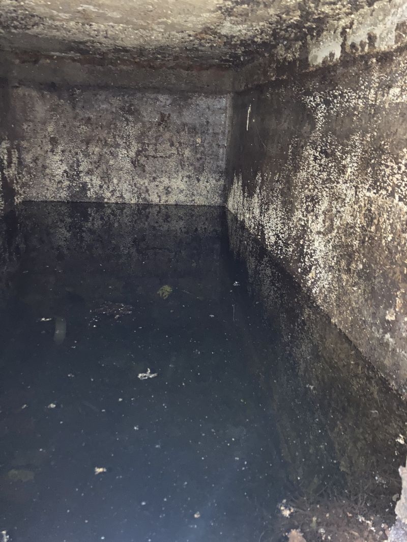

Nous avons découvert une cavité remplie d’eau sous une des chambres de notre maison (construite en ~ 1980). La cavité est rectangulaire : 1m de large, 1,80m de long, et ~ 1,80m de haut. Elle est quasiment remplie d’eau (eau sur 1,20m de profondeur). La cavité est accessible via une trappe sur notre terrasse, colée au mur de la maison. La cavité se situant exactement sous notre chambre, on nous a vivement consillé de la vider de son eau, et de la remplir de sable, afin de réduire l’humidité. Mais avant de la combler, nous souhaiterions comprendre quelle pu être sa fonction dans le passé. Fosse sceptique ? cuve à liquide ? ancienne fosse de garage (la cavité se trouve sous une extension de la maison, mais dont j’ignore la date de construction) ?

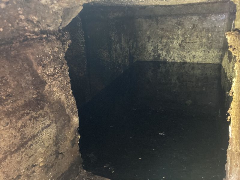

À noter qu’on aperçoit sur le mur gauche, une arrivée en sorte de toboggan, laissant penser que la cavité était destinée à être remplie par quelquechose.
Toute idée est la bienvenue. Par ailleurs, si vous avez un avis sur la nécessité et la manière de la combler, n’hésitez pas (sachant qu’il est quasiment impossible, et sûrement pas très prudent, d’y pénétrer).
Merci !
Cela semble une cavité bétonné, c'est certainement une citerne qui récupère les eaux de pluie pour l'arrosage ou autre.

En effet, il est fort probable que cette citerne à l'origine était en extérieur et une extension a été construite dessus.
Ce n'est pas parce-que le niveau est fixe qu'elle ne se remplit pas régulièrement par les eaux de pluie, car si c'est de l'eau stagnante depuis des années, elle serait certainement infesté.
Avant de vouloir la combler il faut s'assurer qu'il n'y a plus du tout d'entrée d'eau (vous avez évoqué une entrée en toboggan)
Risque d'affaissement peu de risque, en principe c'est bien bétonné, mais je ne suis pas certain que de la combler uniquement avec du sable soit un choix judicieux.
Pour ce qui est d'y pénétrer, je ne vois pas où est le problème puisque vous avez bien eu accès pour prendre des photos.

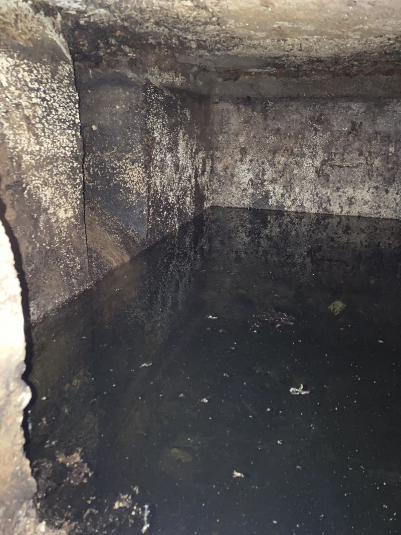

Bonjour, perso effectuerai un pompage a l'aide d'un vide cave, et attendrais pour voir si avec les pluies celle ci se re remplie.
avant toute tentative de comblement.

Par logique, cette citerne n'étant pas si volumineuse, elle ne peut pas contenir des quantités illimitées.
Ne rien avoir vu en trop plein, c'est normal, vous n'avez pas franchement pénétré à l'intérieur.
Faites ce que Nissart06 à dit dans un premier temps, et voir ce qui va se passer.

je confirme le message de Nissart06 ! je connais une personne qui avait le même cas sous une cuisine qui à bouché en plein été (sec) et grosse surprise en hiver ! de l'eau qui remontée dans la maison. il faudrait vider et attendre Biggrin
Dept : Tarn
Si vous mettez du sable, vous réduisez la quantité d eau que peut recevoir cette cuve.
Et, si elle est toujours alimentée, elle débordera
L idée de pomper et d attendre voir ce qui se passe est la plus judicieuse si vous ne voyez pas ce qui l alimente

Bonjour ,  n' est il pas possible que ce soit un stockage a charbon du temps ou on chauffait au charbon , la rampe inclinée aurait servi au fournisseur d'y vider directement ses sacs de charbon ?
