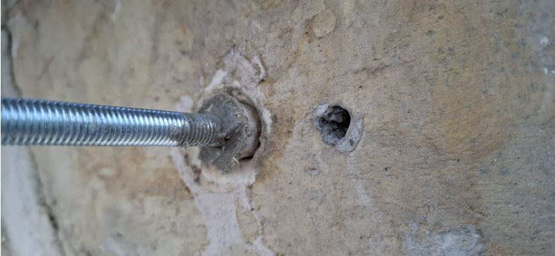

Bonjour a tous , actuellement en train de construit un abri devant ma maison je veut poser une muraliere.
Voici mon problème :
Pierre blanche calcaire
Pose de tige fileté avec scellement chimique
Trou nettoyer, souffler mini 5 fois
Après 24 de séchage je pose une douille à travers la tige je sert l écrou et ma tige sort du mur
Scellement acheter chez des pros
Avez vous des solutions , avait vous déjà eut ce genre de soucie j ai déjà poser du scellement et jamais eut ce problème !
Merci d avance pour vos conseils ou solution

Bonjour, vous avez un souci avec tous les scellements ou bien un seul, le premier par exemple ?

Autre question : quand vous serrez l'écrou, avez vous forcé ?

Oui j ai essayé du scellement leroy merlin et un scellement chez un pro du bâtiment
Et pour le serrage non pas vraiment clef plate de 17mm à la main un peu de couple mes pas comme un fou

2 marques différentes
J ai fait avec des long tire fond du coup je laisse tomber le scellement chimique

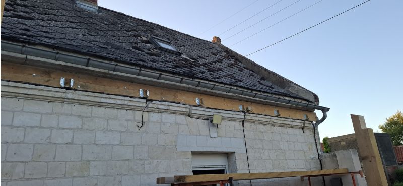

Voilà muraliere poser j ai opter pour la solution
Tige fileté plier +souder
Trou dans la pierre en biez
Plus quelque tire fond
Au serrage les rondelles s enfonce dans le bois et les tiges fillelter ne bouge pas avec l ensemble de la structure sa devrai le faire
Bonne soirée
