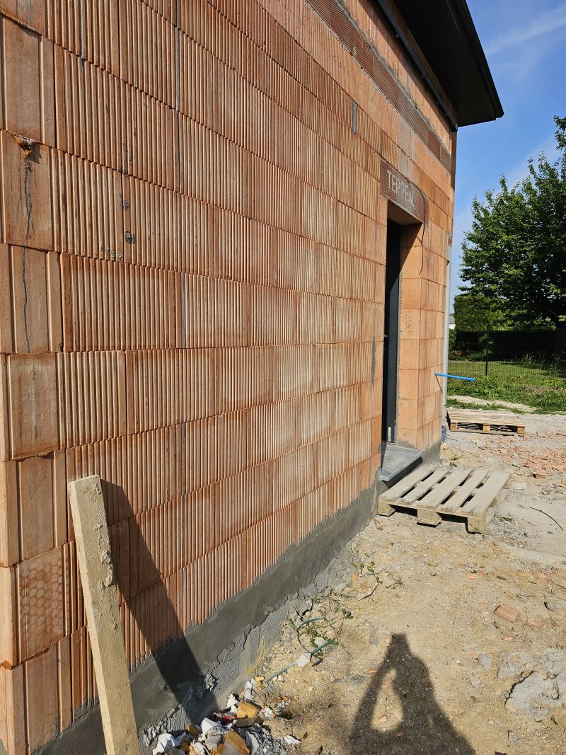

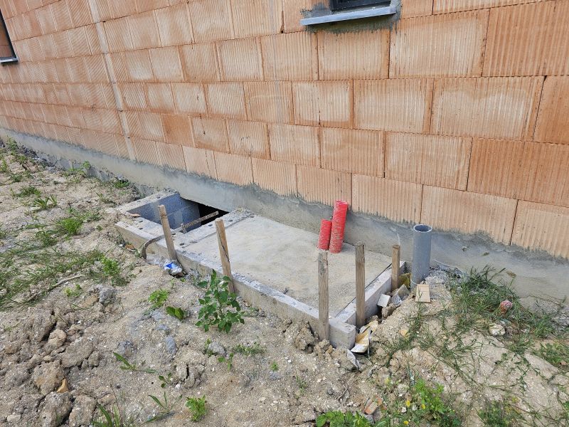

Sur ma construction en cours, avec vide sanitaire, une cour anglaise a été faite, ainsi qu'une dalle désolidarisée pour y poser l'unité extérieure de la PAC.
Cependant, je vois que ça a été fait plus bas que la première ligne de porotherm, qui correspond théoriquement à la fin de l'enduit qui doit être fait.
Ca me questionne sur 2 aspects :
- Si je fais mettre les terres quasiment à hauteurs du porotherm, c'est à dire à niveau de la porte d'entrée, alors je suis bloqué car c'est plus bas
- Si à l'inverse, je m'aligne avec cette hauteur, je dois faire faire une pente par rapport au reste et il y aura une bande de béton non recouverte d'enduit toujours visible
Ayant eu ce doute, je l'ai partagé à mon chef de chantier qui me répond :
Citation: En effet, le DTU impose à ce que chaque dalle ou terrasse ou autre, de type imperméable, se situe 15cm sous la bande anti-capillarité sous le 1er tas de porotherm. Ce qui explique la différence de niveau.
L'enduit va s'arrêter approximativement là ou vous l'avez dessiné (i.e juste en dessous du porotherm). Techniquement il n'est pas possible de descendre l'enduit sur le sous bassement. La finition prévue sur cette zone est telle qu'elle est faite actuellement.
J'ai tenté des recherches au niveau du DTU, mais je me suis heurté aux termes techniques que je n'ai pas compris...
Concrètement : est-ce qu'il dit vrai et ce qui a été fait est correct ?
Si oui, comment fait-on pour faire quelque chose de "propre" autour de ça, entre la différence de niveau et l'enduit manquant ? Que conseillez-vous ? Avez-vous des exemples ?

Déjà je pense qu'il y a un problème : votre dalle n'est pas désolidarisée du mur de la maison.

Tu fais comme moi et même mes voisins par la suite, tu mets du gravier couleur anthracite ce qui permet de cacher le porotherm , éviter les salissures du crépi par la pluie et permet à l'eau de s'infiltrer dans le sol au lieu de ruisseler ou stagner.
Autre avantage si quelqu'un rode la nuit ca fait du bruit.
Le fleurs et plantes ont bien poussées
