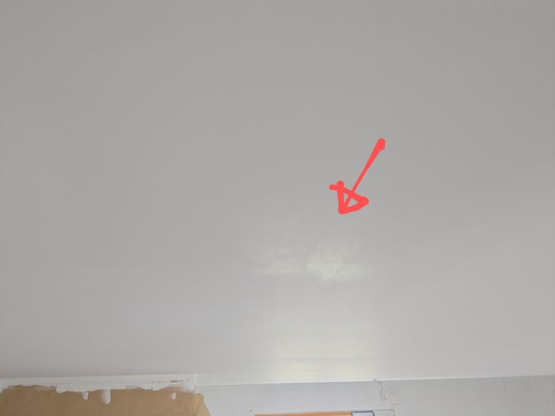

Bonjour, après multiples couche de peintures et reprises d'enduit j'ai obtenu un résultat acceptable. Seulement sur 45 M2 de plafond reste une trace assez disgracieuse (surbrillance). Je n'envisage pas de refaire une passe de peinture sur tout le plafond pour une trace qui dois faire 10cmx10cm. Ma question est : je peux retoucher juste cette zone où c'est mieux de laisser la trace telle qu'elle? J'ai peur que la retouche soit plus visible que la tâche.  Peinture mat. Merci

Le mieux est souvent l ennemi du bien
C est plus brillant car c est plus chargé qu ailleurs, et en rajoutant de la peinture sur la surcharge, ca ne resoudera pas votre probleme
+1 avec CATERHAM ;
et d'ici peu, vous ne verrez plus cette trace.

Merci pour la réponse ..mais j'ai plutôt l'impression qu'il y a un manque de peinture plutôt. J'avais reponcé le plafond et il me semble que c'est de la surbrillance dûe au ponçage (même parce que j'ai l'impression de voir la trace de la ponceuse).
Dept : Ain
Vous êtes sur place et vous savez mieux que quiconque ce que vous avez fait Smile
Si vous tentez 1 retouche, ce sera sympa de venir nous raconter la suite.

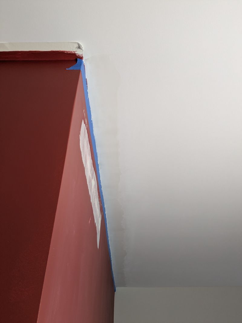

Bonjour, au final j'ai fait des retouches et repeint le plafond en entier. Résultat globalement acceptable....seulement que je me suis aperçu que j'ai raté l'enduit sur le bord d'un mur (il y a une gaine juste entre le mur et le plafond..ce qui ne me permet pas d'avoir un angle bien droit)! Ma santé mentale commence à faiblir ...j'ai poncé le bord , enduit à nouveau. Je n'ai pas la force de repeindre tout le plafond. Je vais essayer de répaindre juste sur le bord ..je suis conscient que la reprise de peinture se verra mais sera peut être mieux que de voir le relief de l'enduit...quelques conseils sur la procédure à adopter pour que la reprise partielle se voit le moins possible? Merci...j'ai envie de pleurer
