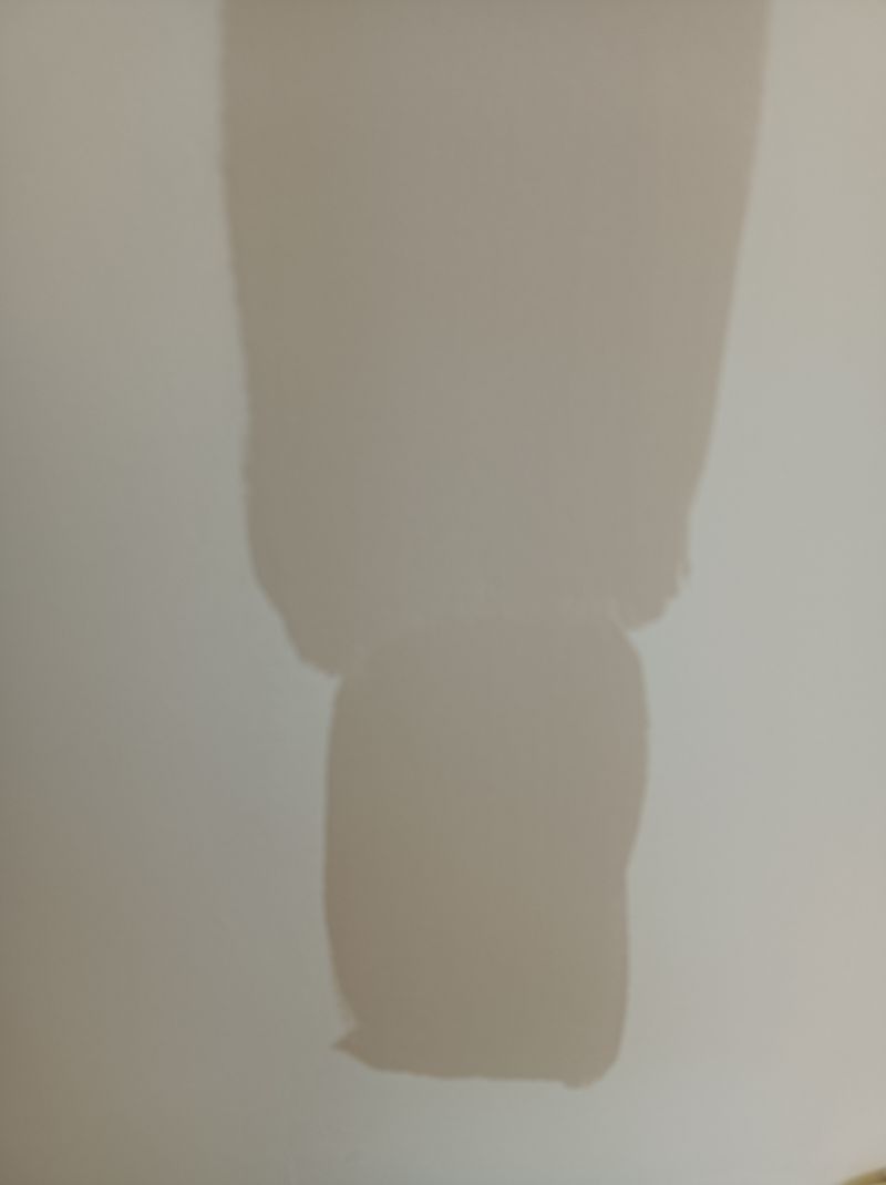

Bonjour j' ai acheter une peinture velours  pour mon salon, et une en satin pour ma cuisine
Je les ai teinte en machine ( c et la meme marque et la même gamme ) la couleur est différente
 Puis je mettre du velours dans la cuisine ou bien melange le velours et satin pour me rapprocher de la couleur
Je vous remercie

La cuisine est incrusté au salon les murs se touchent  ( les couleurs sont côte à côte)
Je mettrais peu de velours dans le satin car je souhaiterais garder
l' avantage du satin
La différence se vois peu sur la photo le satin est en bas

Sur cet essai, le velours en haut, et le satin en bas
il y a effectivement un léger écart de teinte, mais en fait c'est plus l'aspect selon la luminosité peut donner cet effet.
Egalement les machines à teinter ne sont pas toujours hyper précise, au niveau des formulations, et il se peut un écart léger de teinte surtout entre 2 aspects différents..
L'idéal, serait de faire une plaquette de chaque, et que le vendeur de peinture les passent au spectro, et cela lui dira si écart de teinte ou pas, et même si léger, il peut être dans la tolérance, surtout si les 2 teintes sont dans les LAB

Merci pour vos réponses
je pense que je vais passer une première couche de satin et je verrais le résultat avec le reste du salon

Je ne comprends pas bien quelque chose. La cuisine est donc dans une pièce ouverte sur le salon. Mais le mur commun à la cuisine et au salon ne sera pas peint avec 2 textures différente cote à cote comme sur votre essai non ?
Dept : Paris
Env. 60 message Gironde
Oui donc les couleurs sont différentes mais je peindrais que la face nord en satin
Les deux textures sont séparé par l'angle EST-NORD
Messages : Env. 60
Hello, Peut-être qu'avec les meubles, la déco, l'angle et l'orientation différente, la légère différence de teinte ne se verra pas trop ?
Vous avez essayé sur des cartons ou papier, de les mettre en situation cote à coté dans l'angle ? C'est choquant aussi ?
