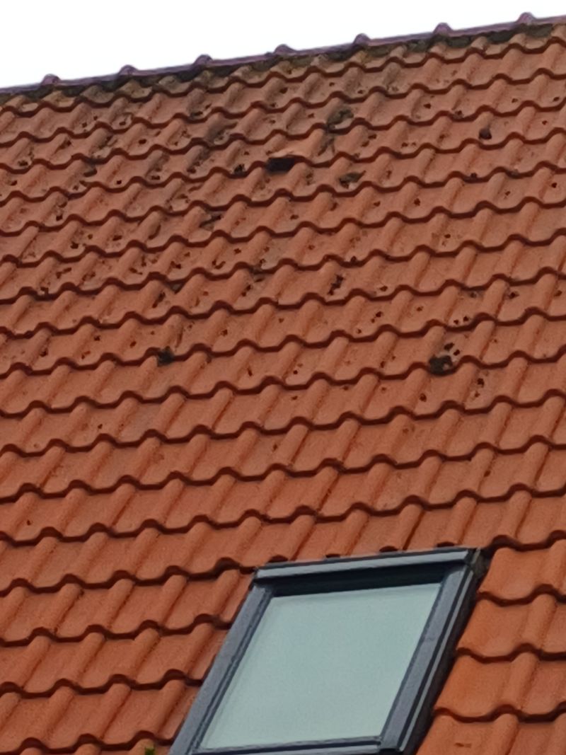

on peut voir qu'il y a un peu de mousse sur ma toiture.
J'aimerai savoir si je peux m'en occuper seul ou si je dois forcément faire passer un couvreur?
comme vous pouvez le voir cela reste encore léger et uniquement sur le haut de ma toiture
Je viens d'acheter cette maison et j'ai l'impression que ça a été traité il y a pas longtemps. Pensez vous que la mousse peut tomber seule?
Merci d'avance pour votre aide.
Bonne journée.

Bien qu'il soit dangereux de monter sur une toiture ,je le faisais tous les 4 ans, muni d'une ceinture de sécurité, attachée à une cheminée, avec un réglage de la longueur de la corde, pour éviter d'aller dans la gouttière.
Ma pente était moins pentue que la tienne.
Chez ma soeur idem mais j'ai détuilé pour poser mes pieds sur les lattis.
Chez un ami je l'ai aussi fait sur plus de 200 m² et sans ceinture .
J'étais assis sur les tuiles et ripais au fur et à mesure.
LA mousse adhère si tes tuiles sont rugueuses ou poreuses

Chez moi j'ai un velux comme vous et j'ai acheté une canne téléscopique de pulvérisation.
Comme cela je n'ai pas à monter sur le toit

Merci pour ton conseil mais je ne vais pas prendre le risque de monter sur toit

ok super je pense que je vais ça également, d'autan plus qu'en grattant la mousse légèrement elle tombe directement.
Avez vous une canne à me conseiller?
Bonne journée ;)
Non pas de modèle à conseiller. J'avais acheté la mienne à Lidl, mais j'ai peux de surface au dessus du velux donc une canne courte suffit dans mon cas

Comme c'est la mousse que tu veux enlever il n'y a qu'un pro qui peux le faire.
Pour le velux il existe des manches avec branchement au robinet et brosse
J'en ai achetée une chez ALDI de 4 m

Je pense que je peux y arriver seul! pourquoi tu dis qu'il n y a qu'un pro qui peut y arriver?

A mon avis, même avec le type de brosse , tu ne pourras pas tout nettoyer.
Ta pente est aussi conséquente .Donc pour aller jusqu'au faîtage je ne vois pas comment tu vas l'atteindre.

Et oui le métier de couvreur ne se limite pas aux connaissances de l'usage des matériaux de toiture mais également comment évoluer sur un toit en toute sécurité.
