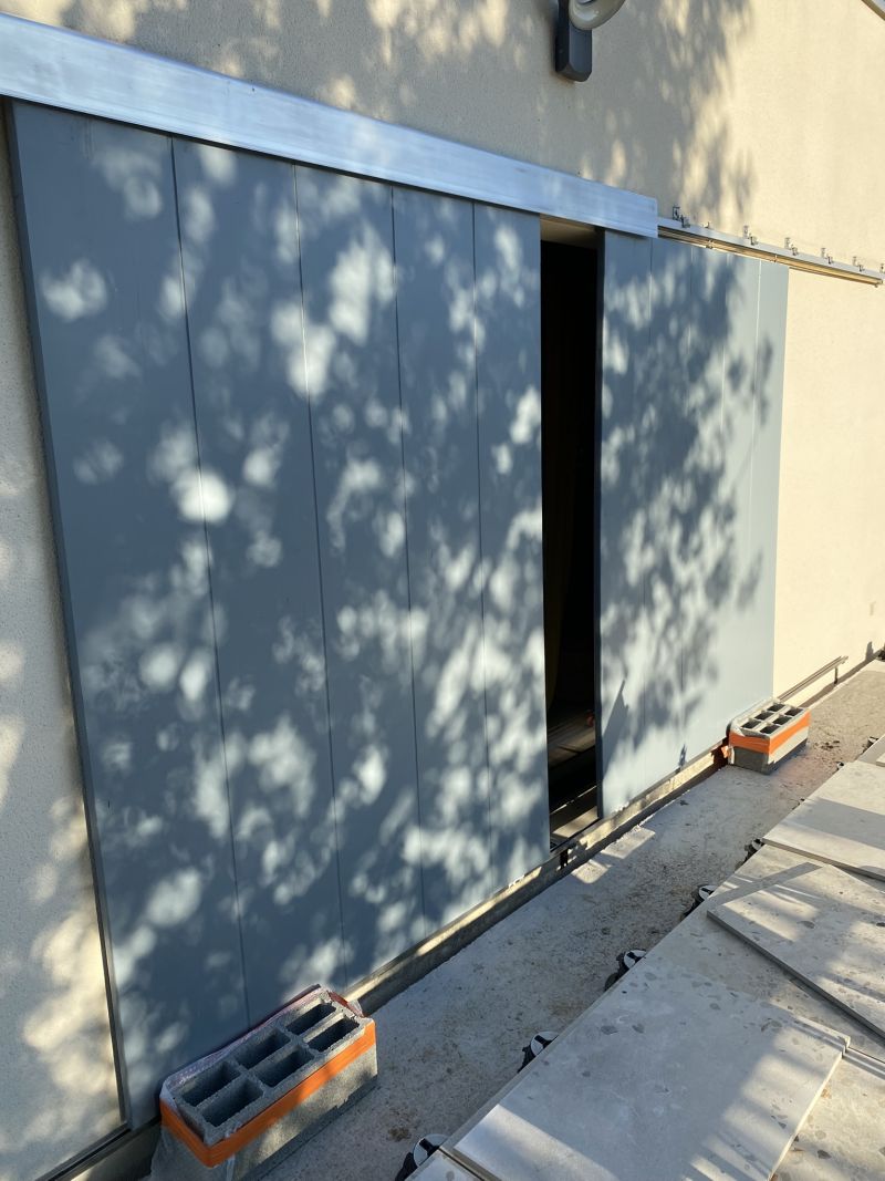

Bonjour à tous, je fais appel à votre expertise car je rencontre un problème avec mes volets.
Je viens de poser des volets bois coulissant qui font H2.15m x L1.5m plein ouest. Gros problème  Au bout de quelques jours de beaux temps, les volets ont travaillés et touchent le mur.
Je ne peux plus les manœuvrer.
Comment puis-je faire en sorte qu'ils ne vrillent pas ?
Bonjour, passez nous des photos, histoire de voir leur conception.
De plus s'ils sont neuf, ramenez les au vendeur
Env. 50 message Haute Garonne

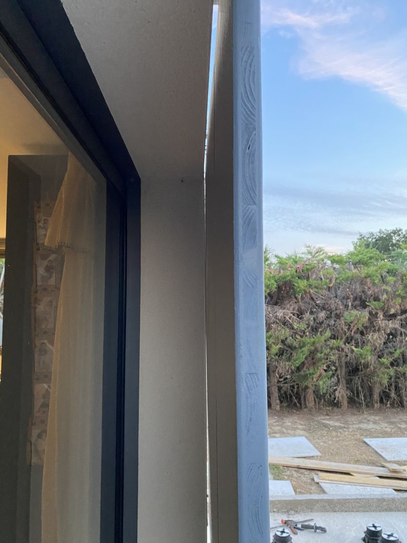

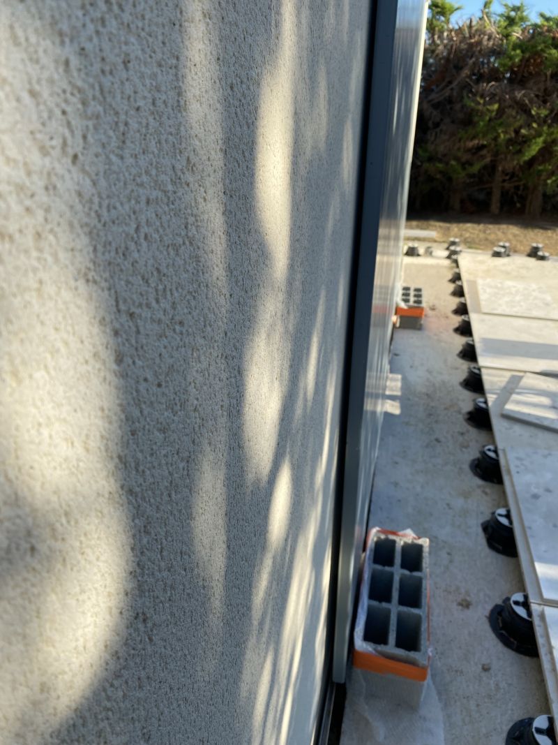

Il s'agit de sapin du nord en tripli voici quelques photos:
Les photos ne sont pas terribles
Vous parlez de tripli mais sur les photos de tranche, je crois voir du massif?

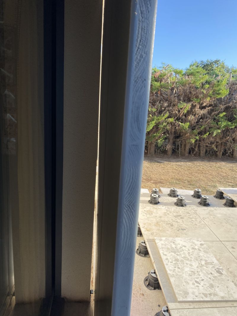

C'est bien du tripli qu'on a peint.
Voici une autre photo où on voit que le haut du volet est complètement voilé suite aux températures d'aujourd'hui.
Pensez-vous que si j'incruste des barres de fer à l'intérieur du bois ça le maintiendrait en place ? (avec une rainureuse)
La meilleure solution est de mettre une barre d acier sur la tranche et non pas de l inserer parallele au volet.
Si vous l inserez paralelle, un fer meme de huit de large et de trois centimetres cintrera tout seul
