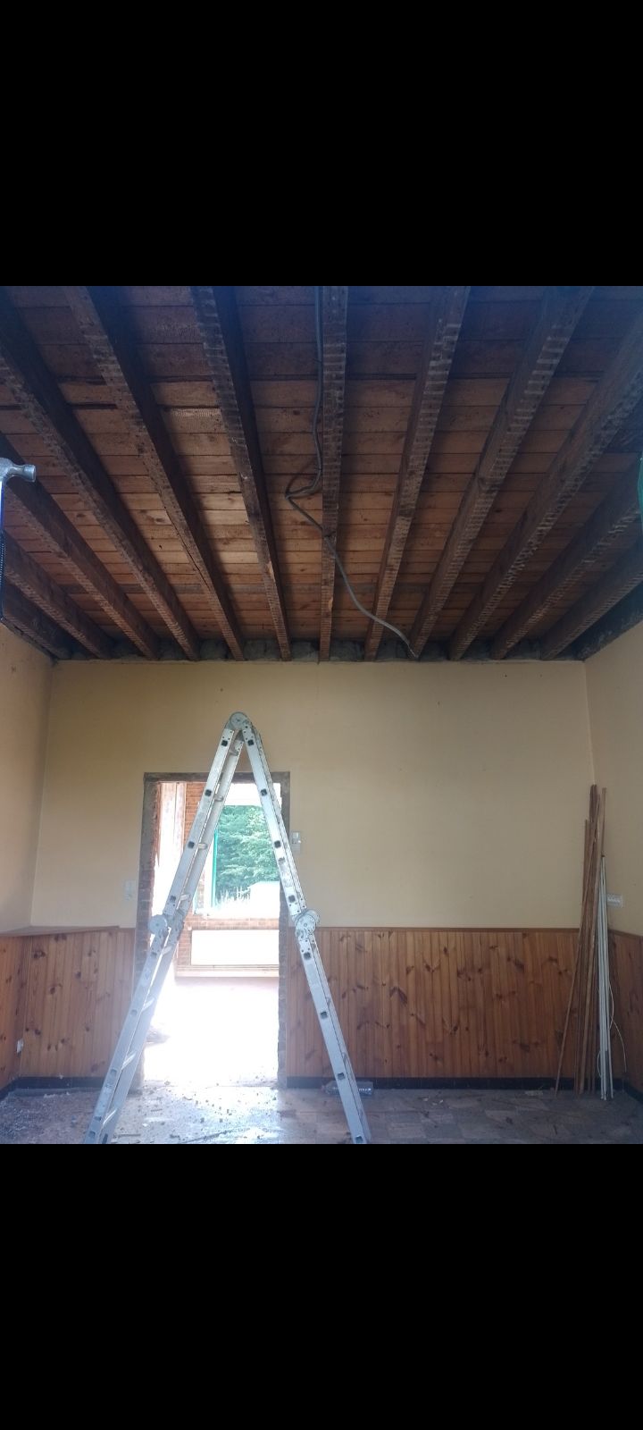

Bonjour à tous.
SITUATION :
J'avance dans la rénovation d'une ancienne maison (<1900) dans le nord de la France.

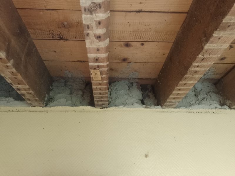

En retirant les faux plafond, je constate que le mur de refend de 10cm, soit une brique, porte les solives des 2 pièces de l'étage (grenier "aménagé" en chambres, plancher au sol).
Le mur en question fait 400cm de large. Il a été cimenté d'un côté et porte encore son ancien torchis plâtré de l'autre.
Les solives de l'étage font également 4m de longueur. Elles sont au nombre de 13 par pièces, soit 25, placées en quinconce. Elles font environs 6,5x18cm avec un entraxe de 25-30cm.
Elles reposent sur ce mur d'une brique d'une part, et de l'autre elles sont encastrées dans les deux façades de la maison (ouest et est).
Au sol : anciennes tomettes terre cuite d'un côté, au dessus d'une cave voûtée en briques.
De l'autre, carreaux de ciment +-3cm d'épaisseur, probablement carrelé sur une dalle béton lors d'une rénovation antérieure (j'ai trouvé les restes du stock dans une annexes du jardin).
QUESTION :

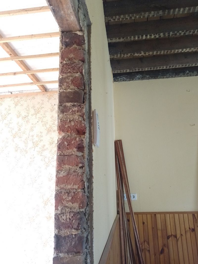

Je désire agrandir l'ouverture dans ce mur porteur en réalisant, à sa place, deux colonnes maçonnées qui porteront à gauche et à droite le(s) futurs linteaux (ouverture +-250cm).
Les dimensions du linteaux peuvent être calculées par ingénieur mais je me questionne déjà sur la fondation des colonnes.
À priori, la fondation existante, s'il y en a une, ne fait pas beaucoup plus que 10cm de large.
Selon vous, puis-je venir maçonner une colonne en blocs de 19, à cheval sur l'arase de l'actuel mur de briques et sur les carreaux béton du sol actuel ?
Ou faut-il probablement obligatoirement réaliser une fondation plus large pour ces colonnes en décaissant le sol existant ?
Dans ce dernier cas, je m'inquiète de désolidariser ce sol bien stable et me questionne aussi des reports de charge sur la voûte de la cave (uniquement sous la pièce tomettes).
Merci d'avance pour vos avis, je n'en suis qu'au stade de la réflexion !

Tu écris
Citation: Si il y a une fondation elle ne fait pas beaucoup plus que 10cm de large.
C'est donc la poutre "s'il y en a une" au plafond de ta cave, qu'il faut en 1° vérifier avant toute intervention.
