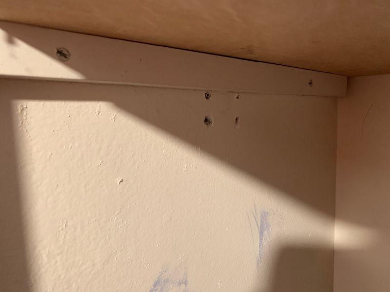

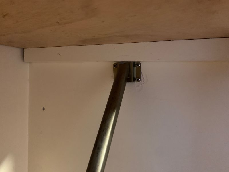

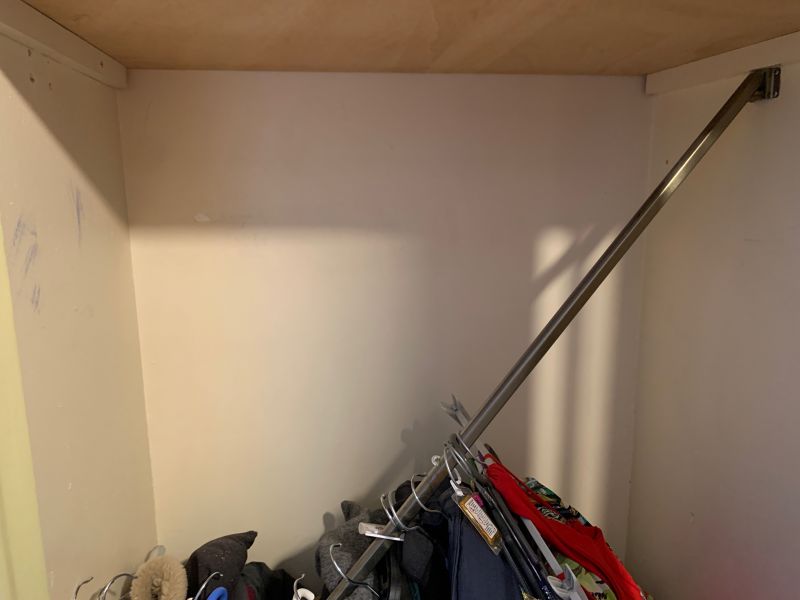

Ma barre de penderie du meuble d'entrée s'est arrachée du mur. Il faut dire qu'elle était bien chargée.
La partie qui s'est arrachée reposait sur un mur porteur en béton.
Pour la remise en état, j'envisage de fixer une plaque en bois au mur et fixer le support de la barre sur cette plaque.
Qu'en pensez-vous. Est-ce que cela à plus de chance de tenir cette fois ?

Qu'aviez vous mis comme fixations ?

C'est le précédent propriétaire qui l'avait aménagé. J'ai retrouvé dans le mur 4 chevilles de 2cm de long et 4 à 5 mm de diamètre environ.

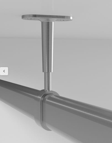

Bonjour, il suffit de mettre des supports de penderie de ce type :

Je pourrais en effet, mais il faudrait que je change la planche de bois sur laquelle elle reposerait car je pense qu'elle est trop fine.
De : Ile De France (77)
Ça doit être du 18mm? Dans ce cas des vis 4x20 feront très bien le travail.
Sinon traverser la planche avec vis métrique à tête bombée et mettre un ecrou

mettez des chevilles de diamètre 6 (elles sont longues de 30 mm en général). vos agrandissez vos percements
cela devrait tenir car dans du béton il en faut tout de même de la charge pour que les fixations ne tiennent pas
