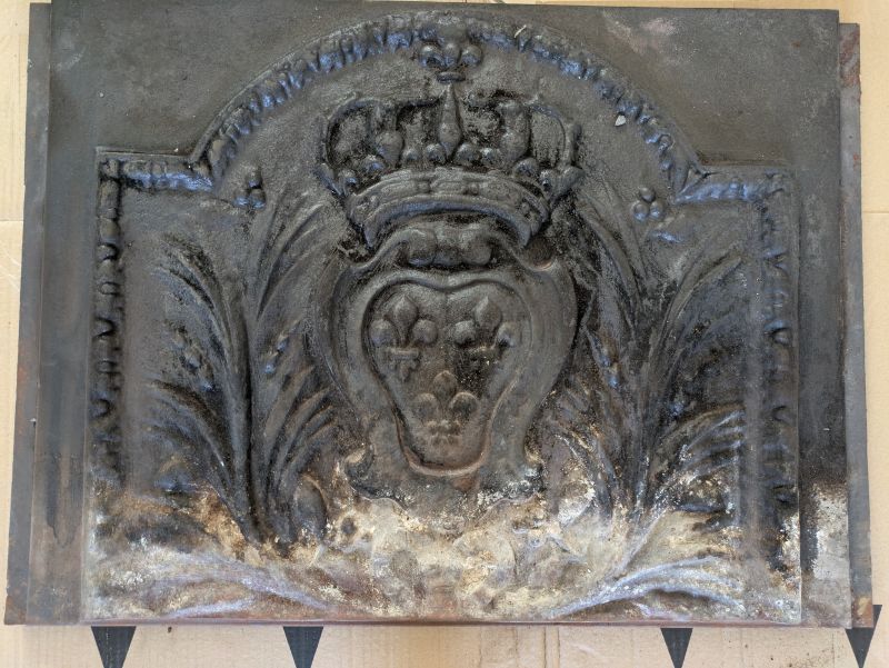

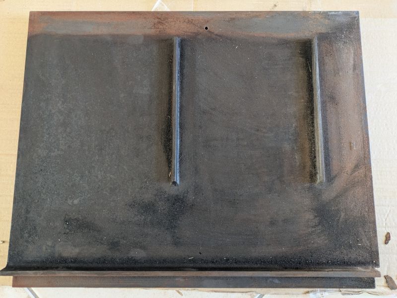

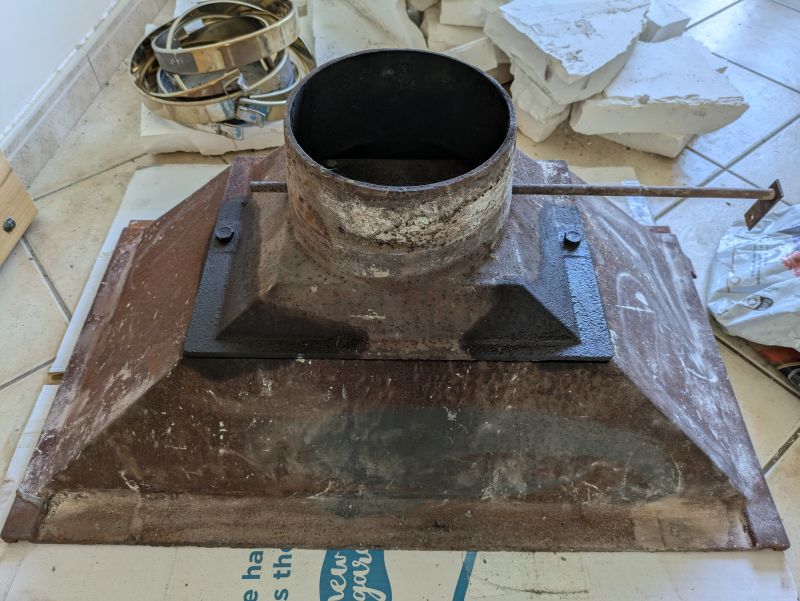

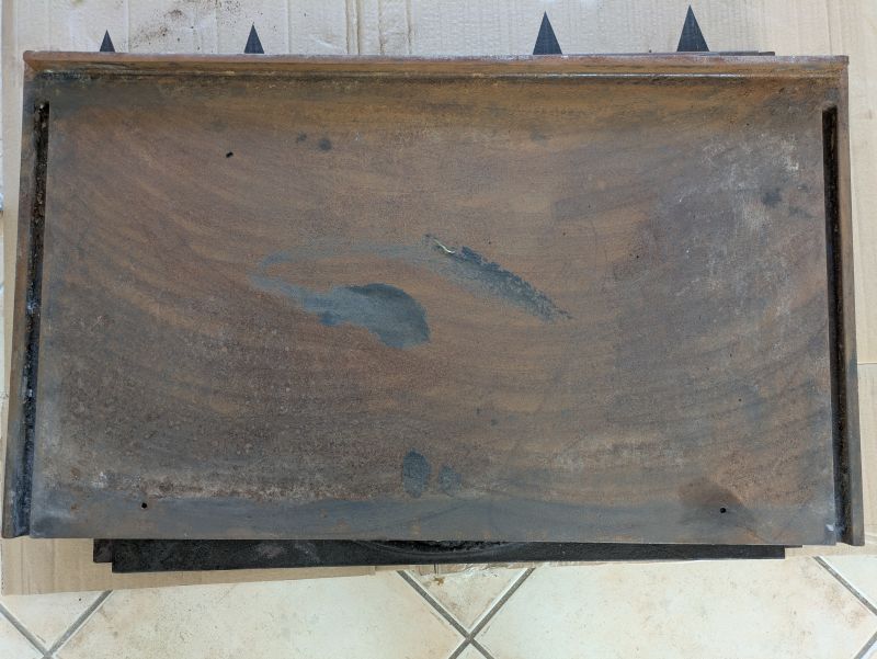

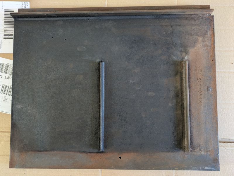

J'ai fini de démonter toute l'ancienne cheminée et de déposer le tubage, j'en ai donc profité pour démonter également le foyer actuel. Il est d'origine, donc il a 20 ans. Je ne suis pas arrivé à retrouver le fabriquant ("Les cheminées de la Rochette", établissement, fermé. J'ai une référence l'intérieur des panneaux latéraux : AR 86 04, mais je ne trouve rien, et un logo : SND).
Nous nous interrogeons, est-il en état suffisamment acceptable pour repartir pour quelques années, ou bien doit-on le changer pour un plus récent ?
Voici quelques photos (faces intérieures + buse) des différentes parties démontées. J'ai commencé à brosser, le dépôt de rouille part facilement, la couche est fine, et je n'ai pour l'instant relevé aucune trace de fissures, creux, etc.
Les professionnels que nous avons consulté nous ont tous bien entendu recommandé de le changer, en faisant appel à leurs services, donc je recherche des avis compétents, mais plus objectifs.
Je me pose par ailleurs la question des émanations, dont j'ai lu qu'elles pouvaient être un réel problème, sans pour autant savoir comment déterminer si cela risque de nous arriver ici ou pas.
Dernière info : nous l'avons fait tourner de octobre à février, quasiment tous les jours, sans aucun problème (sauf étanchéité porte, puisqu'on doit changer le joint).
