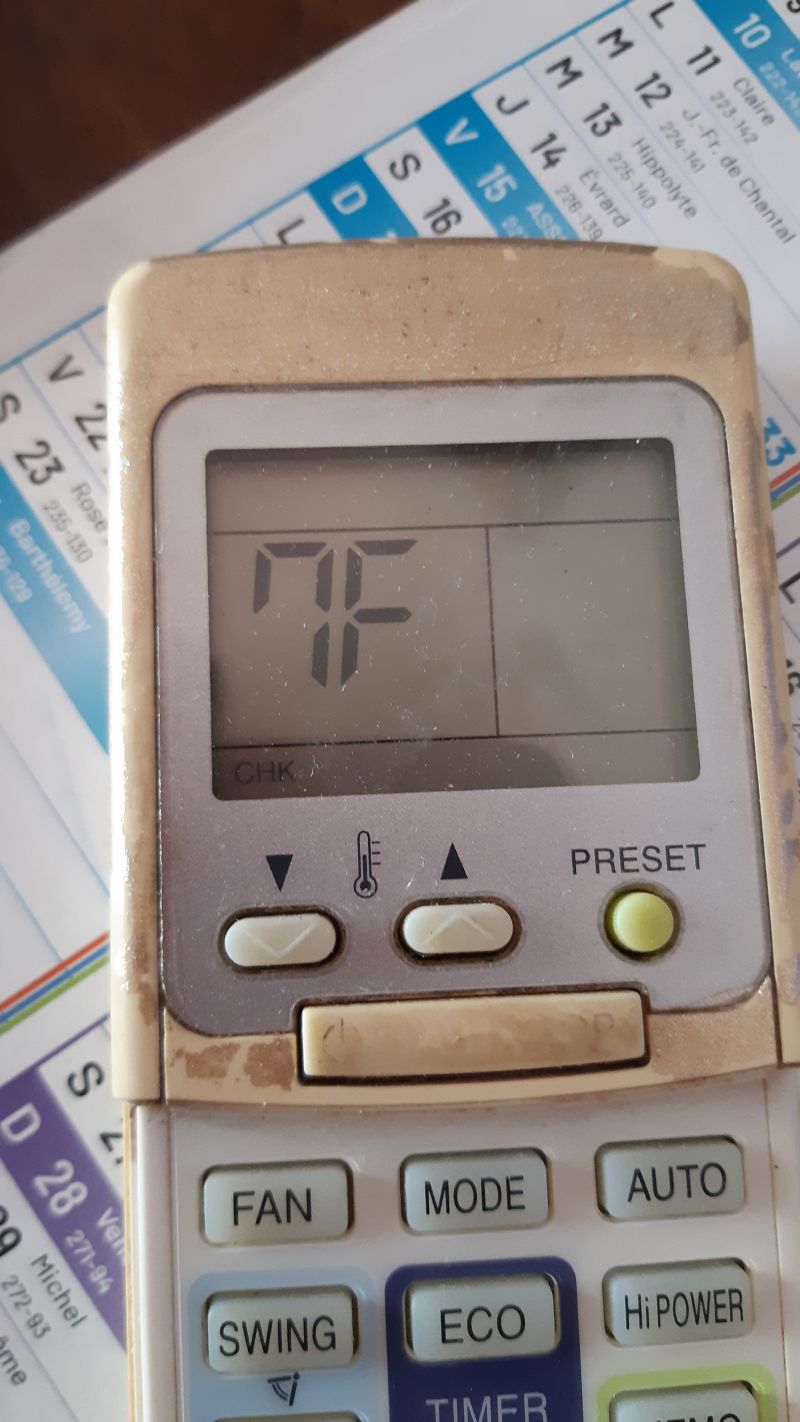

Je possède une clim réversible Toshiba R410A (référence RAS13UKVES3) qui ne cesse de s'allumé et de s'éteindre toute seule.
Lorsqu'on la démarrer avec la télécommande, elle s'allume (unité interne et externe), souffle de l'air froid (mode actuel), puis le bouton marche/arrêt tourne au rouge, bip, et la clim s'arrête (quelque secondes à 1 minute), avant de ce rallumer et de recommencer.
Nous avons essayer une autre télécommande, changer les piles, nettoyer les filtres et l'intérieur, et nettoyer l'unité extérieur (sans l'ouvrir).
Aurais vous une idée ?
Merci d'avance pour vos réponses.

Deudy a écrit:Codedefaut-ras-serie-ukv-e-yav-e.pdf https://share.google/h7orA4b[...]bfgAEgw4D87
Merci pour votre réponse.
J'ai réaliser la procédure pour afficher les codes défauts, et voici ce que j'obtiens :
Qu'est-ce que ça signifie ? J'ai l'impression qu'il s'agit du code 1F (blocage compresseur) mais pas sûre.
Le bouton vert sur l'unité intérieur clignote rapidement lorsque j'appuie sur le bouton CHECK
Dept : Vaucluse
C'est écrit au début de la doc, si affiche 7F, tu as effacé les codes défaut
Lis bien toute la doc avant et recommence la procédure

Deudy a écrit:C'est écrit au début de la doc, si affiche 7F, tu as effacé les codes défaut
J'ai recommencer la procédure, mais j'ai du mal à comprendre.
Lorsque je consulte la totalité des code, seul le voyant vert (marche/arrêt) clignote frénétiquement.
Est-ce que ca signifie un code défaut 00 ?
Ci dessous les codes (code 2?) qui s'affichent :
00
01
02
03
04
05
06
07
08
09
0A
0b
0c
0d
0e
0f
10
11
12
13
14
15
16
17
18
19
1A
1b
1c
1d
1E
1F
20
21
22

Honnêtement, là je ne sais pas. Se serait étonnant d'avoir autant de codes défaut
