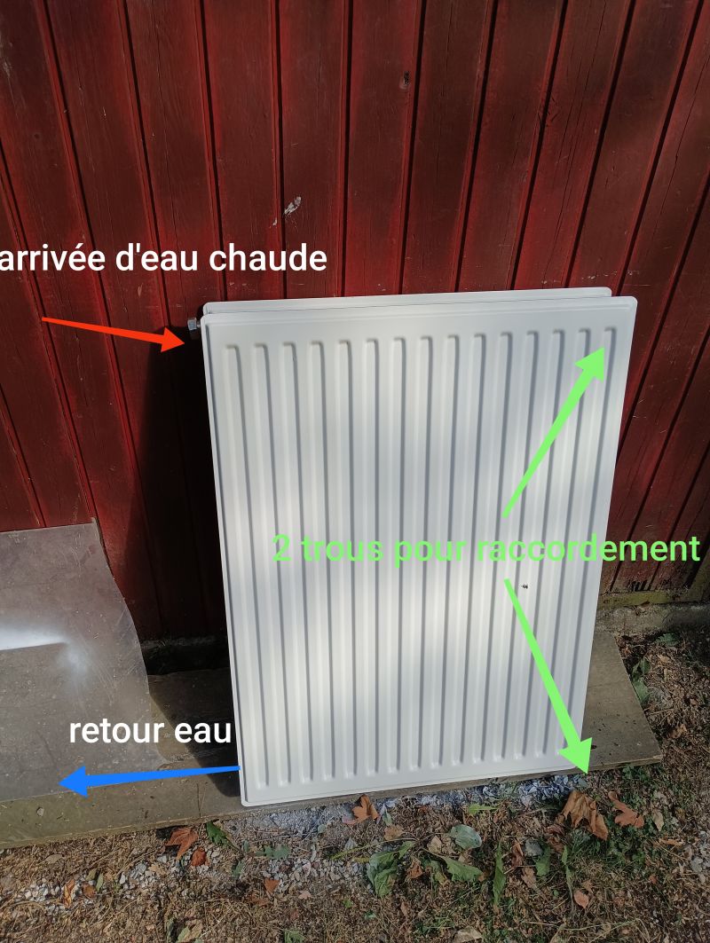

Bonjour une petite question est-ce que je peux brancher en eau chaude en haut puis en bas le retour du même côté
Car mon radiateur possède 4 trous
Merci de votre retour

oui, c'est justement prévu pour.
Dept : Isere
Ce n'est pas le plus favorable, il vaut mieux croiser. Mais ça fonctionne !

Deudy vous dites pas le plus favorable
Le radiateur fonctionnera moins bien
Oui il degagera moins de chaleur que si il est croisé, arrivee en haut a droite par exemple, sortie en bas a gauche

Sa marche je vais suivre vos conseils
Je vais croiser
