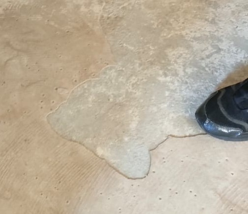

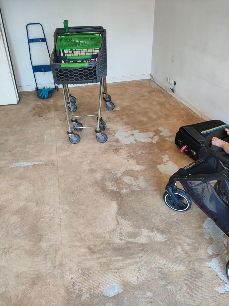

Après avoir retiré une vielle moquette, des parties de colle se sont détachées avec la moquette qui était posée sur du béton. L'épaisseur de la colle restant par rapport au béton est entre 3.5 et 4mm.
Je veux poser du parquet à la place de la moquette, j'ai eu trois propositions et je ne sais pas laquelle est la plus fiable :
- Faire sauter toute la colle qui ne tient plus au sol et faire un réagréage complet (82m²) ?
- Poser le parquet avec un revêtement dessous qui comblera ces écarts et permettra au parquet d'être stable et pas enfoncé par endroit ?
- Mettre une couche de colle à moquette ou à carreau sur le sol pour combler trous faits après arrachage de la moquette ?
J'avoue ne pas savoir ce qui est le plus adapté et surtout si ces solutions sont les bonnes. Merci d'avance pour votre aide.
Photos des trous en question :
Bonjour, sur les parquets que j'ai posés, je laissai la moquette qui me servait de sous-couche, sauf si la moquette est épaisse. Dans votre cas, faites sauter la colle, de façon ce qu'il n'y ait pas de surépaisseur, ensuite une sous-couche, puis le parquet, un ragréage ne sera pas nécessaire, si le béton n'est pas attaqué.
De : Bétheny (51)
Il existe des produits pour dissoudre la colle, ensuite vous grattez avec une spatule
