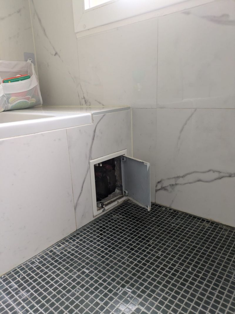

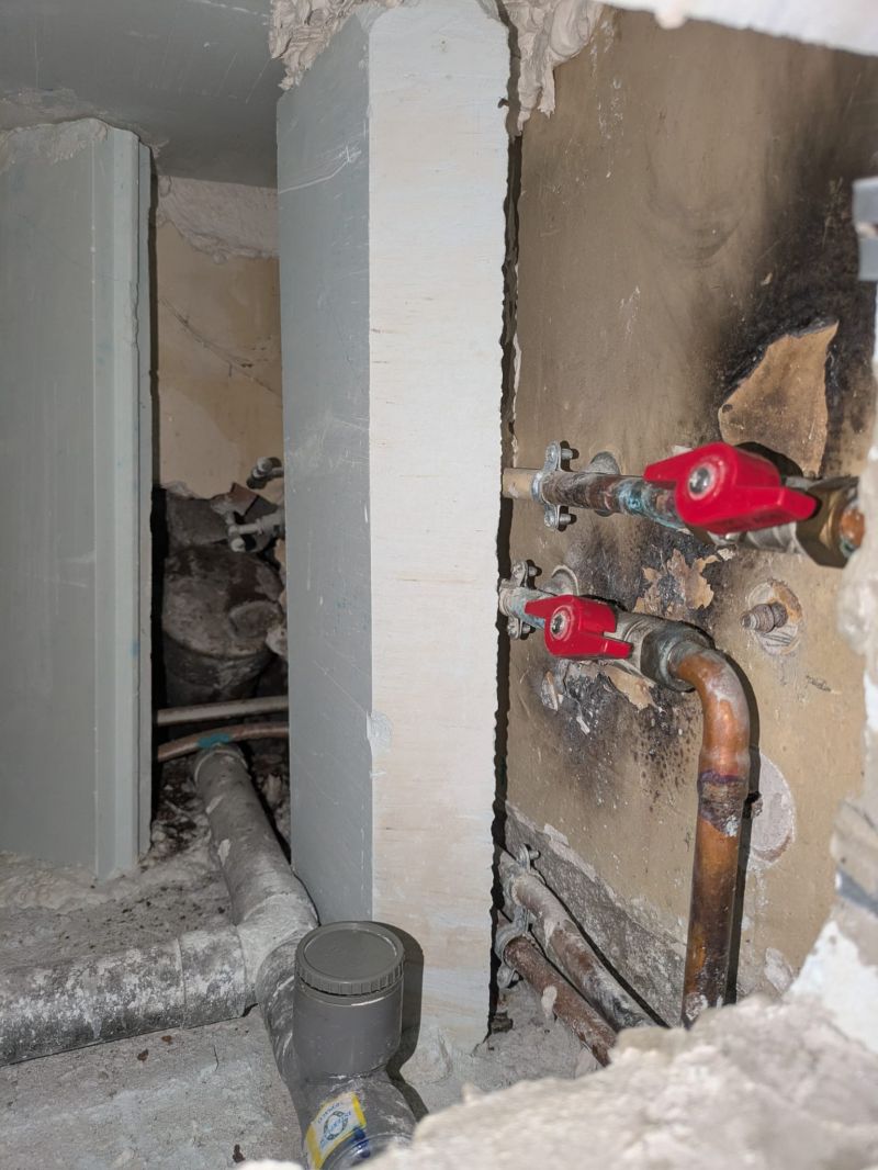

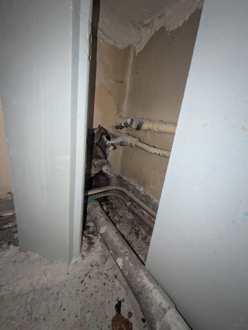

Bonsoir à tous,
L'eau de mon logement est très calcaire, et j'aimerai installer une station adoucisseur d'eau dans ma salle de bain. Le problème est que l'arrivée d'eau qui distribue la douche, la baignoire et les lavabos est située sous la baignoire. Pour y accéder, il faut ouvrir une trappe de visite de 20 cm x 20 cm. Est-ce que vous pensez que cela est rédhibitoire pour faire installer un adoucisseur ?
Voilà quelques photos :
Merci d'avance,
Olivier

Ton arrivée d'eau du réseau n'est que sous la baignoire ?
regarde sous l'évier ou autres pièces pour placer cet appareil qui doit prendre une espace assez important et doit être accessible pour y mettre le sel.

Merci pour ta réponse. Je pense que si je le mets sous l'éviter de la cuisine, ça ne va pas gérer le circuit d'eau de la salle de bains. J'ai l'impression qu'ils sont tous les deux indépendants...
Dept : Val De Marne
Oplelel a écrit:Merci pour ta réponse. Je pense que si je le mets sous l'éviter de la cuisine, ça ne va pas gérer le circuit d'eau de la salle de bains. J'ai l'impression qu'ils sont tous les deux indépendants...
Si tu coupes les 2 circuits sous baignoire tu pourras constater si c'est vrai.

Je l'ai fait : c'est vrai. donc pas possible de mettre un adoucisseur d'eau là :(
Dept : Val De Marne
Tu peux déjà mettre un double filtre a boue et calcaire. , ça aidera.
