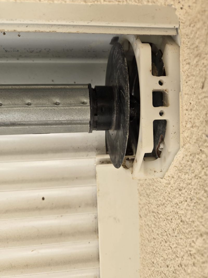

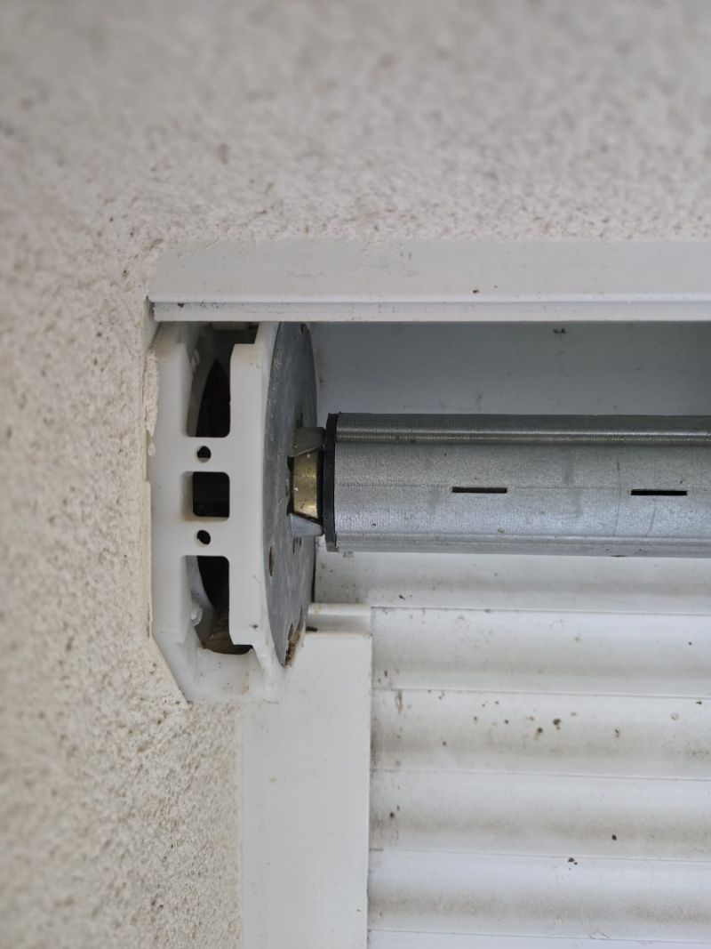

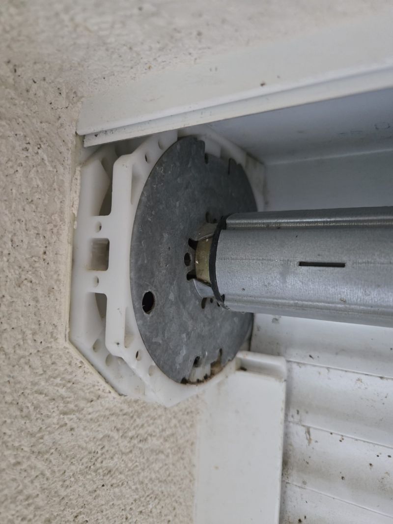

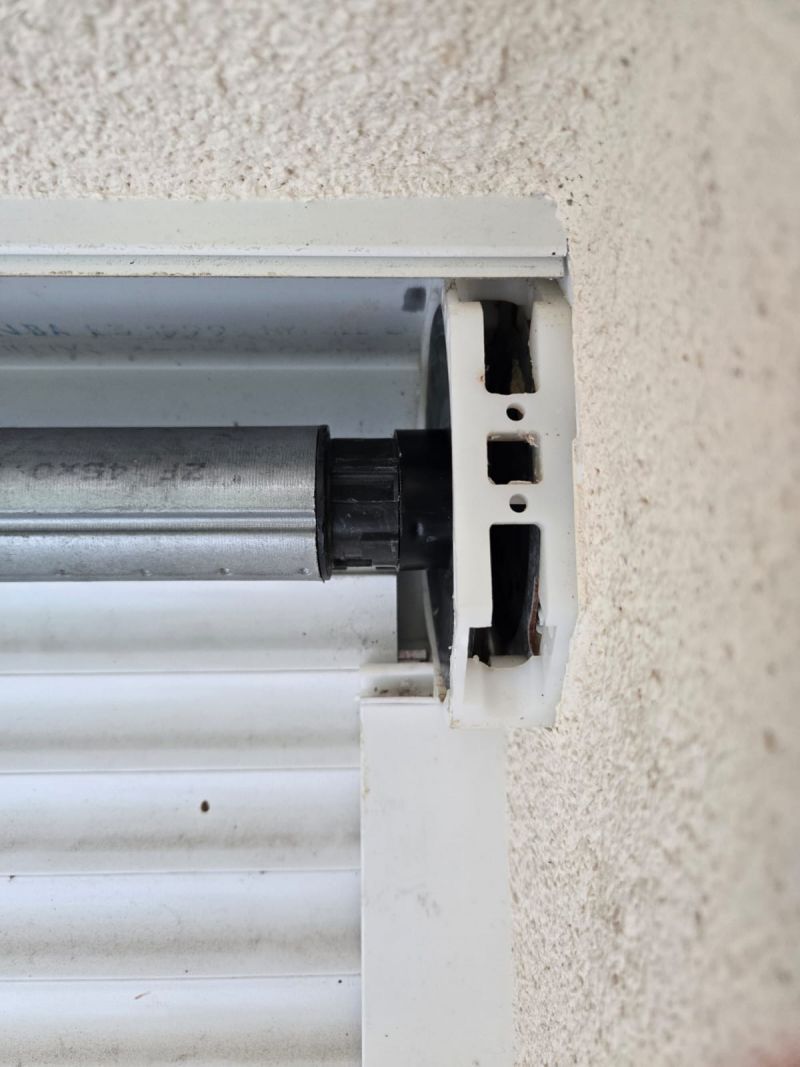

Je rénove un volet roulant manuel à manivelle (tube ZF45, marque Alulux, année 1999).
J’ai retiré le tablier et j’accède parfaitement à l’axe, mais je bloque pour sortir complètement le tube d’enroulement.
👉 Côté opposé à la manivelle, j’ai réussi à démonter une partie de l’axe, mais il me manque un peu de jeu pour le dégager entièrement.
👉 Côté manivelle (treuil), je ne vois aucune vis, circlip ou languette évidente.
J’ai tenté de tirer, pousser, tourner : l’axe bouge légèrement mais reste bloqué.
Je suppose qu’il y a une manipulation spécifique à faire côté treuil, mais je ne sais pas laquelle.
Est-ce que quelqu’un a déjà eu le cas ?
Faut-il comprimer un ressort, appuyer sur une languette, démonter le support complet… ?
Merci d’avance pour vos conseils !
Bonjour Thibaud

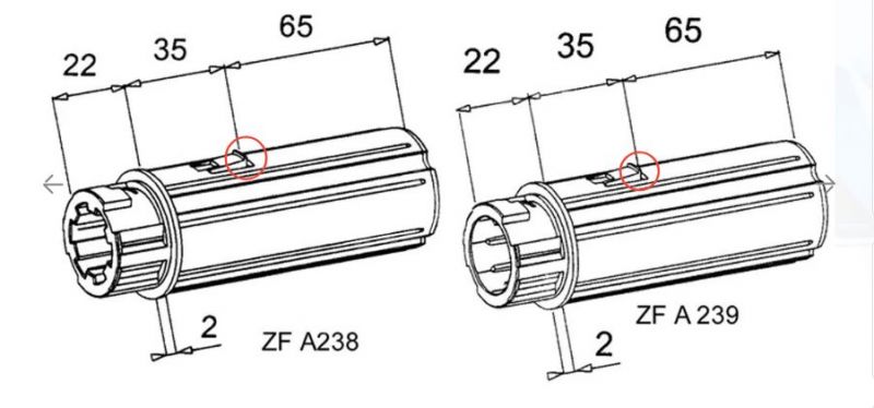

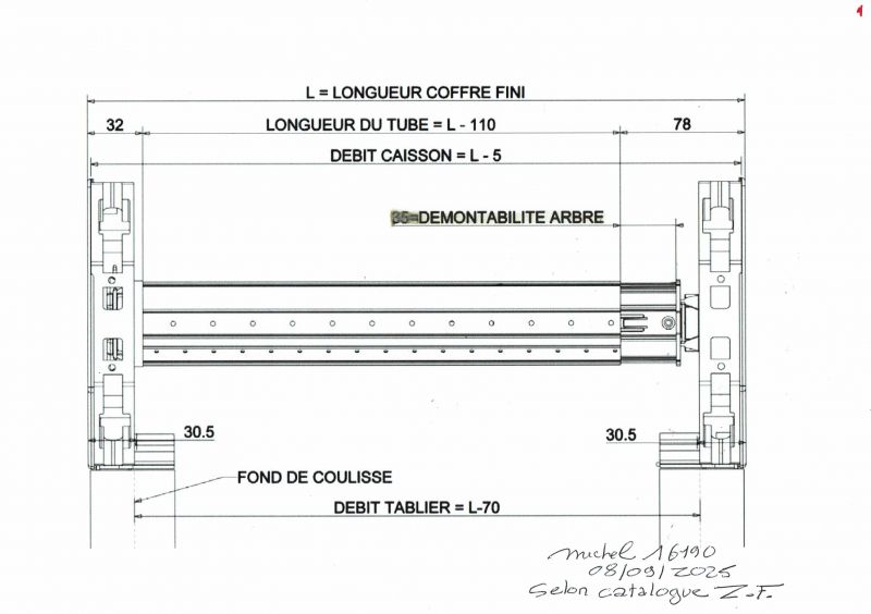

J'ai le sentiment que l'assembleur allemand n'a pas laissé suffisamment de jeu pour le démontage in-situs.
En dernier ressort, il faudra couper votre tube et le remonter avec un nouvel embout. Il faudra calculer votre cote de raccourcissement  pour que le tube bute sur les languettes (encadrées sur la photo), solution pour un démontage aisé la prochaine fois.... Mais je peux me tromper. Attendez d'autres propositions.
Pour info, mais cela ne va rien changer, vous pouvez libérer la flasque circulaire de gauche en la faisant tourner de quelques degrés (une ou 2 vis en haut et en bas peuvent l'immobiliser) .

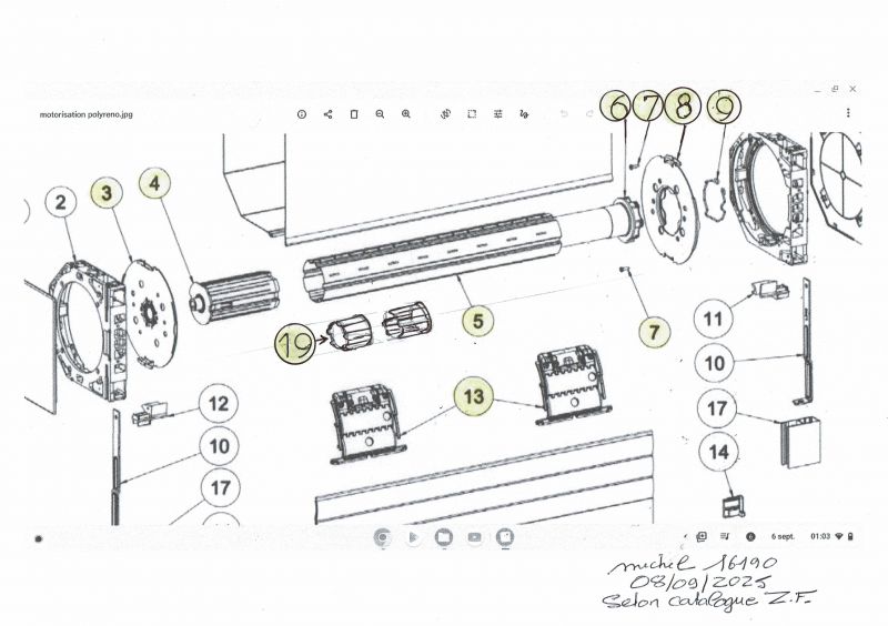

Pensez-vous qu'il soit possible de conserver uniquement les butées plastiques blanches visibles sur mes photos et de remplacer tout le reste par un axe d'enroulement plus classique, de type Ø60 ?

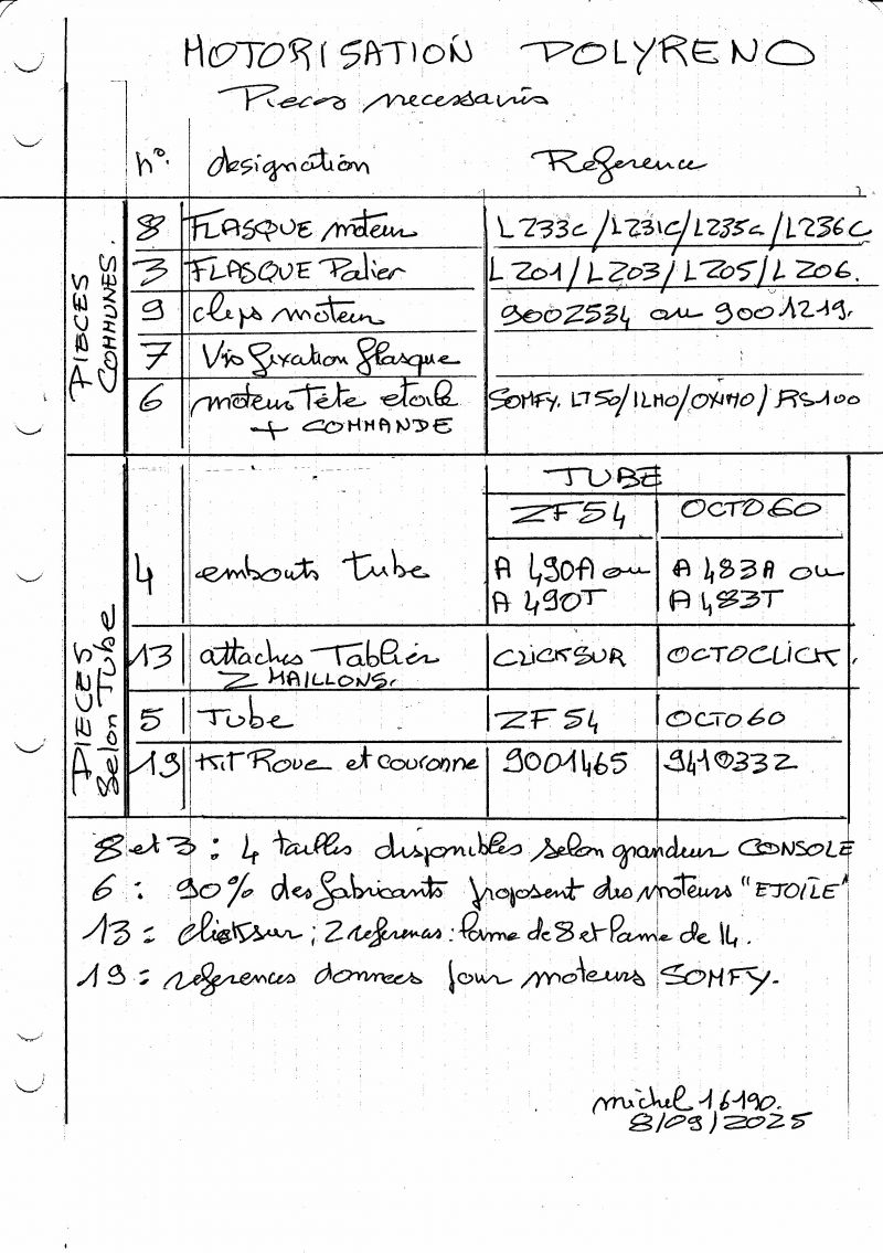

Pour ce dispositif " Polyreno", la motorisation n'est pas compliqué et si vous êtes tant soit peu bricoleur, vous y arriverez et ainsi gagner en confort d'utilisation. Dans les prochaines heures je publierai schémas et nomenclature pour vous y aider et également aux autres utilisateurs confrontés à ce système de ZURFLÜH-FELLER souvent installé.
De : Montmoreau (16)
Voici donc 3 photos qui devraient vous guider pour votre projet.
Le budget à prévoir pour l’acquisition de toutes les pièces tourne autour de 300 € avec un moteur SOMFY radio. Vous pouvez faire baisser la facture à 200 € avec un matériel plus simple (moteur chinois). Il faudra penser alors à commander le kit "roue et couronne" (n°19) en conséquence.
