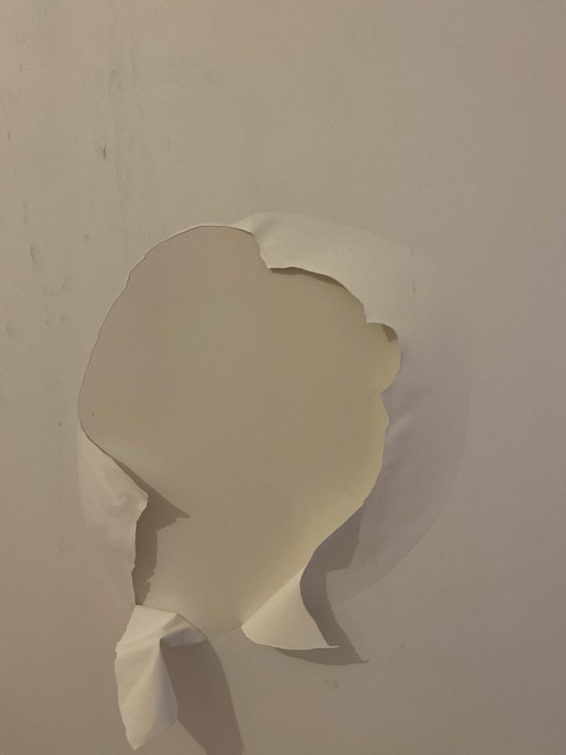

Bonsoir à tous, petit point d'avancé en regardant la peinture j'ai vu qu'il s'enlevait comme un film plastique (je ne sais pas si ça donne des indices sur la source du problème) et sur le placo neuf ça s'enlève comme un film plastique, c'est impressionnant..
J'essaye de tout enlever, puis impression et peinture de finition ? Qu'en pensez-vous ? Est-ce grave si je n'arrive pas à tout enlever ça se verra beaucoup en terme de démarcation ?
Dept : Paris
Dans l'idéal, il faut tout enlever sans quoi cela ne va pas être uniforme, même avec une nouvelle couche de peinture, il faut remettre le placo a nu.
D'ailleurs c'est bizarre d'après la photo, il ne semble pas que ce soit la feuille grise de placo que l'on aperçoit, pas contre un peu de vert comme de l'hydrofuge (en zoomant) De plus l'ensemble paraît blanc, donc certainement déjà soit une sous-couche, soit de l'enduit... à voir si toute la surface est pareille.
Selon le cas (cépacek devrait vous renseigner) de ce coup-ci prenez une bonne marque de peinture d'un fabricant, pas une peinture estampillé d'un GSB

Au toucher ça ressemble à de l'enduit mais c'est étrange car c'est un enduit uniforme sur tout le mur (tout est recouvert complètement sur le placo)
Mais nous sommes d'accord que ce n'est pas normal d'avoir une peinture qui s'enlève si facilement ? Et qu'il y ait l'effet d'un film plastique ?
J'espère que l'odeur provient bien que du film de peinture. Merci encore pour votre aide !

Testez en projetant quelques gouttes d'eau là où il n'y a plus de peinture.
Soit ça absorbe et vous êtes sur l'enduit, soit non et vous êtes sur l'impression.
Il est possible que la peinture n'ait pas accroché à cause d'une impression trop dure (mais ça m'étonnerait quand même), soit il y a un dégazage de et/ou à travers la finition. Pas d'humidité ?
Dans tous les cas il faut tout enlever. Mais quelle impression a été utilisée ?

cépacek a écrit:Mais quelle impression a été utilisée ?
A priori, il semblerait qu'il n'y ait pas eu d'impression, mais d'après la photo plutôt un ratissage, et la peinture de qualité médiocre n'a pas bien adhéré dessus, ou alors enduit pas assez sec, il faudrait connaître les intervalles de temps entre tout cela.

OK, je confirme le test des gouttes d'eau et donc c'est bien de l'enduit !
Donc vous confirmez, je m'amuse à enlever toute le peinture, puis avec du tollens je reprends une sous-couche puis finition ?
Si vous avez des astuces pour enlever cette couche de peinture, je suis preneur ;)
Dept : Paris
Membre super utile Env. 2000 message Yonne
Oui, enduit pas assez sec ou peinture torchée sans impression et sans dilution.
Si l'eau s'est évaporée avant la coalescence du liant, très mauvaise adhérence.
Essayez simplement de la décoller à l'eau tiède sans entamer l'enduit.

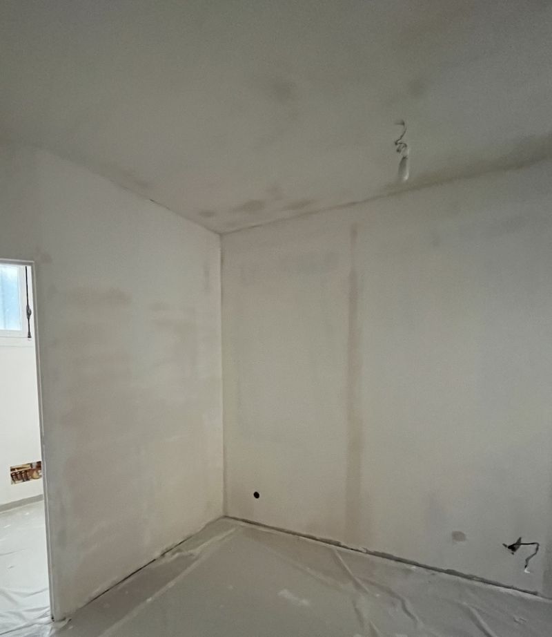

Bonsoir à tous,
Petit point d'avancé notamment pour cépacek et gilles2776, merci encore à vous deux !
Donc je récapitule :
- chambre de 9m2, avec 50% de placo neuf et un enduit platre refait partout même sur le BA13 (travaux dont peinture en mai)
- très grosse probabilité d'absence de couche d'impression, mais seulement de couches d'acrylique en direct
- peinture qui est restée collante pendant plusieurs mois
- odeur persistante, aggravée en période de fortes chaleurs, odeur chimique (pas odeur de moisi / humidité selon moi)
- suite à cela j'ai commencé à poncer et la peinture s'est enlevé comme un film plastique (cf: photo plus haut)
J'ai enlevé 80% de la peinture et je suis arrivé directement à l'enduit (suite au test de la goutte d'eau) mais l'odeur est encore présente (la même...). Que puis-je faire selon vous ?
L'odeur peut-elle venir ou s'être impregnée directement dans l'enduit ? Une couche d'impression suffira à résoudre le problème ? Ou faut-il s'attaquer à reponcer l'enduit ?
Encore merci...
On parle de plâtre et pas d'enduit, on est bien d'accord ?
Si oui, pourquoi avoir refait du plâtre sur du placo? Selon quel procédé, projection, manuel ? Additivé ou non ? Quelle épaisseur appliquée ?
Selon son mode d'utilisation, son épaisseur et l'hygrométrie, le plâtre peut être très long à sécher, plusieurs mois.

Bon, on va partir du principe que ce n'est pas de plâtre mais de l'enduit de peintre, vu par exemple l'épaisseur apparente à gauche de la photo, et la répartition des zones de séchage.
Par sécurité, il faut contrôler le séchage global. Il suffit de scotcher hermétiquement quelques feuilles de plastique format A4 ou moins en différents points des murs et d'attendre 48 heures. Il ne doit pas se produire de condensation sous le plastique.
Ensuite, si c'est sec, impression générale avec une impression glycéro (les COV n'ont aucune importance pour un seul passage).
Attention, pas n'importe quelle impression: pas besoin de haut de gamme, une pas chère suffira (peinture maigre) et il faut la diluer de façon à ce qu'elle blanchisse le mur sans faire de film épais une fois sèche.
Peu importe si ce n'est pas homogène, il faut juste passer partout et déposer de la matière. Après, wait and see...
Ensuite ponçage léger et finition quelconque.
