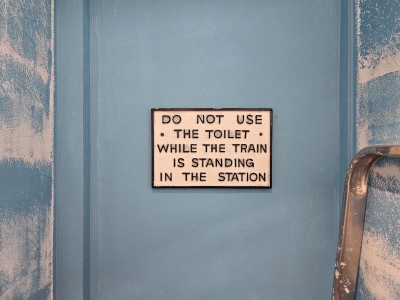

Je veux repeindre mes toilettes, dans lesquelles j'ai (assez stupidement) scotché à même la peinture une plaque de fonte (qui fait bien 1-2kg) à l'aide, de mémoire, d'un puissant scotch double face.
Comment puis-je la décoller ? Avec quel outil ?
j'imagine que la peinture derrière sera abîmée et, si je risque de ne pas échapper à un léger arrachage, je voudrais minimiser les dégâts pour ne pas avoir à faire trop de retouche avant la nouvelle mise en peinture.
Merci de vos conseils

Attendez qu'une loco arrive en gare et demandez au chauffeur de relâcher la pression de la chaudière.
Avec un peu de vapeur ça devrait le faire...

Chauffez avec un decapeur thermique pour ramollir et utilisez une corde a piano glissée derriere la plaque pour y aller tres doucement en tirant tout en descendant
Mais bon, ca risque de partir quand meme, la surface etant faible ca prendra quasiment autant de temps a essayer de minimiser les degats qu a les reparer a la perfection
jolie cette plaque
autre solution :  câble acier coupant (attention les doigts) ou une lame de scie.
... et si la plaque pouvait parler elle dirait  "j'me suis fait .... scier"

Pour la vapeur ce n'était pas vraiment une blague vu la masse de la plaque...

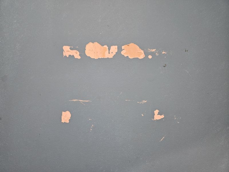

Merci de vos retours !
Finalement, j'y suis allé au couteau américain en abîmant bien la peinture… et là plot twist, ce n'était pas du scotch double face mais… un scratch double face. Donc j'aurais pu déscracher puis enlever délicatement le scratch côté peinture, ce que j'ai d'ailleurs fait pour les scratchs latéraux (aucune trace au décollage).
Le résultat, pas fameux :
(bon, j'ai déjà mis en enduit de lissage, ça devrait être invisible une fois peint 🤞)
