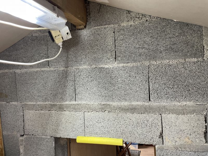

Bonjour , je souhaiterai agrandir le passage dans mon grenier. Il y a deux murs en agglo en pignon et deux autres à chaque tiers de longueur de la toiture.  Le passage existant fait 50x80.
J’aimerai l’agrandir en hauteur au maximum.

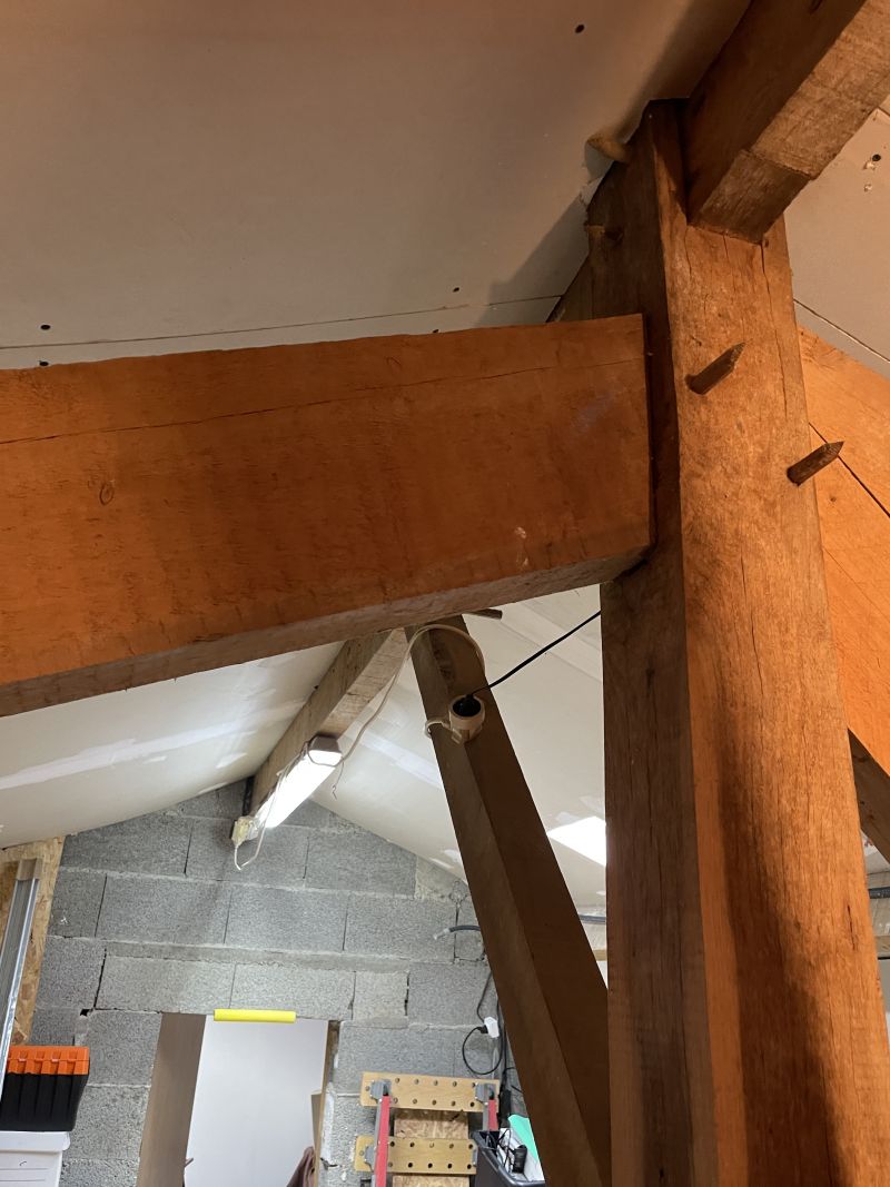

La panne faîtière ne pose pas directement sur le mur, il y a des cales en ctp.
Selon vous comment procéder.
Merci de votre attention.

les 2 agglos et demi juste au dessus de l'ouverture sont des agglos coffrants avec certainement une armature à l'intérieur. si tu enlèves ça, tout le reste au dessus tombe et la panne faitière avec.
Donc , à part si tu veux prendre la toiture sur la tête, ne rien toucher.

Bonjour et merci pour la réponse.
Je ne tiens pas a recevoir la toiture sur la tête.
ce que j'aimerai savoir c'est comment agrandir pour que ça ne tombe pas.
La panne faîtière s’appuie sur le pignon et le mur central. L'agrandissement envisagé est situé entre les deux.
Effectivement lest agglo du dessus de l'ouverture sont des U ferraillés.
La panne s’appuie sur des cales de bois. Je suis étonné que, si la solidité en dépendait, on ai utilisé ce type de calage.
Tout ça pour dire, comment un professionnel s'y prendrai ?
bien cordialement
Dept : Maine Et Loire
Salut, un professionnel étaierait, ferais l'ouverture, poserais un nouveau linteau ! Mais vous n'êtes pas un professionnel. Donc, à votre place, je suivrais les conseils de amedee 47
