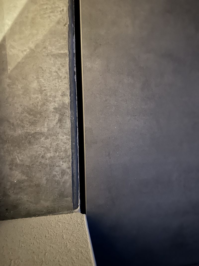

Je sollicite vos conseils pour ma terasse.
Elle est en forme de L et épouse l angle de la maison. Sur une face, je l ai parfaitement aligné avec un léger espace de 5mm environ, et sur l autre face, je me retrouve avec un défaut qui grossit progressivement.
La surepaisseur de crépis permet de masquer légèrement ce défaut, mais au niveau des seuils de fenêtre, cela est très visible.
Existe t il quelque chose pour cacher ce défaut (un joint qui drainant, plaque alu perforée ou je ne sais quoi…) ?
Avez vous une solution pour qu une terasse en L épouse parfaitement la forme de la maison, sachant qu il y a un défaut de perpendicularité dans la maçonnerie ?
Je pars sur des dalles pleines pour la première rangée , en 90x90 grés cérame
Et j en profites, connaissez vous des solutions pour embellir ces seuils de fenêtre dégoûtant ?

LoicMaca a écrit:Elle est en forme de L et épouse l angle de la maison. Sur une face, je l ai parfaitement aligné avec un léger espace de 5mm environ, et sur l autre face, je me retrouve avec un défaut qui grossit progressivement.
En principe, on prépare l'implantation de la terrasse avec des dalles à recouper le long des façades de maison car effectivement les murs ne sont jamais doits et encore moins perpendiculaires
Ce sont des dalles sur plots ?
Tu peux toujours mettre des plinthes le long des mur et tartiner de mastic silicone le long des ouvertures (ou alors coller un petit profilé alu
Cet espace n'est pas si horrible que ça !
