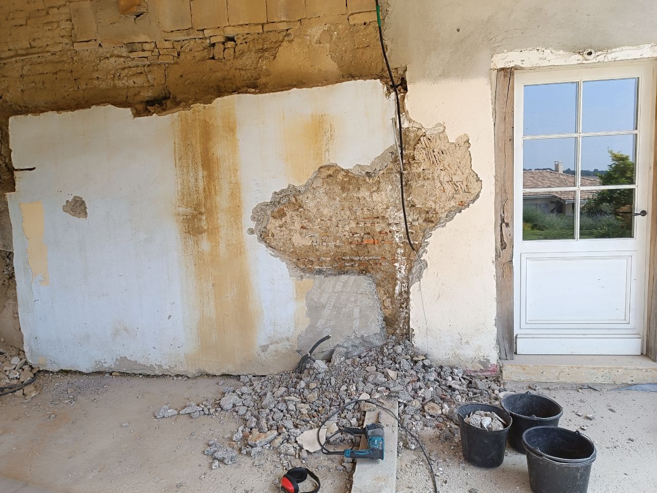

Je détruis petit à petit un mur en béton qui recouvre un vieux mur en pisé.
Pour le ré assainir donc.
Mon problème est le suivant : le mur fait environ 7,8 cm d'épaisseur et est très solide. J'ai commencé à piquer avec un outil mais c'est vraiment difficile et je crains de forcer (sujette tendinite). Bref, je cherche donc un produit chimique que l'on puisse insérer dans un trou, qui de manière expansif va fragiliser le béton.
Je sais que cela existe, notamment utilisé en géologie montagneuse, vendu par paquet de 10-20kg. N'en étant pas là , je cherche juste 2-3 petites canules à insérer pour me faciliter le travail.
Avez-vous des idées ou des références ?
Bonne journée !

Pour info, un mur en pisé c'est un mur en terre compressée.
Ton vieux mur m'a tout l'air d'être en brique.
Quel épaisseur fait-il ?
S'il ne fait que 20cm, il faut quand même faire attention en retirant le béton, car le mur est quand même très grand.
Sinon, je ne connais pas le produit dont tu parles, désolé.

En canule cela n'existe pas à ma connaissance, mais tu peux en avoir pour pas trop chère
https://www.amazon.fr/expansif-d%C3%A9molition-excavation-Al[...]&hvexpln=0&th=1

webshaker a écrit:Pour info, un mur en pisé c'est un mur en terre compressée.
Effectivement la photo est trompeuse, mais il s'agit bien d'un mur en pisé. L'épaisseur est d'environ 60-80cm je dirai. Vous avez raison sur la nécessité d'être précautionneux lors de la démolition.
Pour l'instant je ne pense pas avoir besoin de reconstruire au fur et à mesure

Fsbatietudes a écrit:Bonjour,
Merci.
C'est exactement ça ! Mais vu la surface je ne pense pas en avoir besoin de beaucoup... Je vais négocier sur lbc pour en acheter une petite dose
