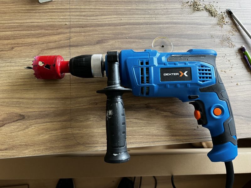

Je souhaite percer le plan de travail en mélaminé de mon meuble vasque, 3,8cm d’épaisseur, afin d’y mettre la vasque et le robinet.
Seulement, avec la scie cloche j’ai beaucoup de mal à rentrer dans le plan de travail, je tourne beaucoup sans percer ou alors très peu et si je force un peu trop forcément ça fait de la fumée et ça sent le bois cramé assez vite.
J’ai bien fait attention aux spécifications produit : scie cloche max 2100 tr/min, j’ai donc réglé ma perceuse aux 2/3 de sa vitesse max (3000 tr/min) et j’ai même limité vers la moitié quand j’ai vu que ça cramait un peu au niveau du perçage. Car j’ai déjà fait un trou il y a qqs semaines et j’avais mis 20 bonnes minutes et ai dû aérer 3j pour enlever l’odeur de brûlé donc là j’évite…
Est-ce que j’ai les bons outils ?
Perceuse entrée de gamme Dexter 900W, 28Nm, 0-3000 tr/min
Scie cloche Wolcraft 5470 de 45mm pour bois plâtre et métaux tendres. Certes un petit peu usée mais bon elle n’a percé qu’un trou depuis son achat.
Est-ce que je dois prendre une perceuse avec plus de couple ?

Bonjour, non votre outil n'est pas adapté pour les bois dures, c'est plus pour le placo, PVC, bois tendre.
c'est plus ce genre qu'il vous faut et tourner assez lentement, pas besoin de changer de perçeuse.

Salut, commence par faire un petit trou ensuite utilise une scie sauteuse.. il doit surement y avoir un gabarit dans le carton de la vasque.
j' espere que ce n' est pas la découpe qui viens autant au bord du plan de travail car clairement on dirais qu' il y a moins d'1cm.

hello non non le trait au bord du plan de travail était une indication pour le positionnement de la vasque, que j’ai d’ailleurs reculé une chouille après.
J’ai pris une perceuse avec plus de couple (60Nm) et une scie cloche plus récente moins abîmée et ça a marché en y allant par étapes.
