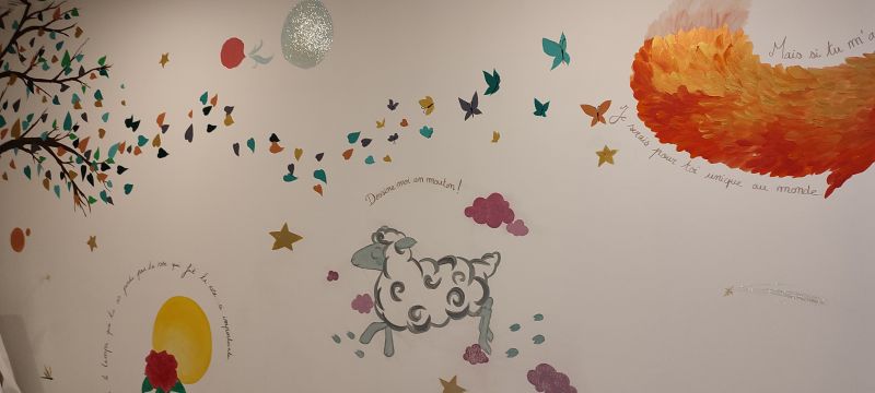

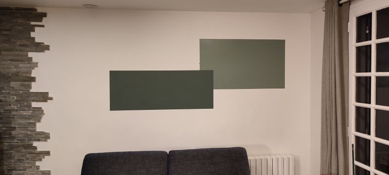

Récemment dans une nouvelle maison je compte repeindre plusieurs pièces dont plusieurs ont été peintes avec des aplats de couleur géométriques sur du blanc et une avec des dessins enfantins (probablement à l'acrylique).
Du coup je me posais la question de quelle était la meilleure façon de procéder. Je pensais poncer les couleurs pour essayer des effacer au maximum, mettre une sous-couche couvrante sur les zones concernées puis peindre par dessus. Est-ce correct ou fais-je fausse route?
Voici les pièces en question:
Merci d'avance pour vos conseils!
Je ne suis pas certain qu'il soit nécessaire de poncer.
De plus ça risque de modifier l'aspect en surface.
Ok pour la sous-couche couvrante, mais pas qu'aux endroits à cacher, il faut faire toute la surface sinon il y aura des différences d'aspects.
Sinon une bonne peinture de qualité passé en 2 couches devrait suffire.
(j'aime bien la 1ère pièce, mais effectivement la 2ème est pour le moins repoussante !)

Merci de ta réponse! Je pensais poncer légèrement sur les bords étant donné qu'on sent une légère différence d'épaisseur.
Je note pour la sous-couche, effectivement ça sera sans doute visible si je ne fais qu'une petite surface.
La pièce avec tout les dessins était utilisée pour garder des enfants, c'est pour ça qu'elle est si magnifique !
