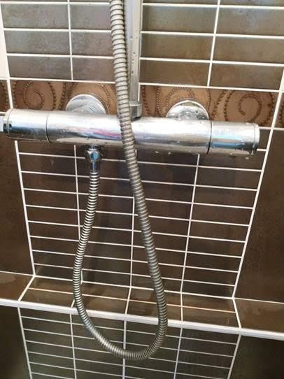

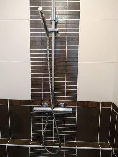

J'ai une colonne de douche Cristina Ondina de 2007
La référence est DI45651
Le mitigeur fuit pas mal, et j'aimerai le remplacer.
J'aimerai de pas changer toute la colonne mais que le mitigeur
Pensez vous que cela soit possible ?
Sachant que le modèle ce ne fait plus, pensez vous qu'il est possiele de le remplacer par n'importe quel mitigeur avec une sortie colonne en haut et une sortie douchette en bas peu importe la marque
J'ai contacté le SAV Ondina, qui me dise que je peux le remplacer mon mitigeur actuel par la gamme TE45651
je suis étonné car selon la photo on dirait que la colonne de douche ne se vis pas pareil sur le mitigeur.

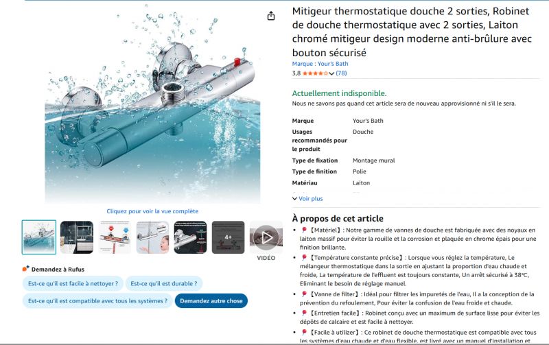

Je l'ai fait avec ce genre. Il y en a un tas sur interne.
Douche pommeau douchette et robinet thermostatique

C'est dingue la différence de prix entre un mitigeur comme ca sur amazon et les grandes marques ..

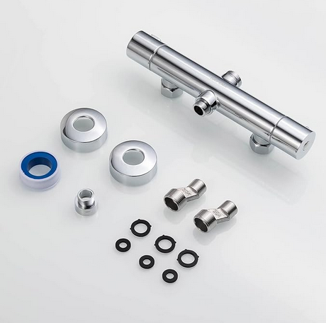

Petite question, je vois sur la photo qu'ils mettent du Teflon
Mettre les joints ne suffit pas ??

Si tu mets les raccords oui mais avec de la pare et chanvre pas téflon.
C'est ce robinet que j'ai installé sans les raccords.
J'avais le bon écartement.

Mais je comprend pas si je vis direct le mitigeur au mur , j'ai pas besoin de téflon ni filasse , simplement le joint caoutchouc du mitigeur
Mon ancien avait simplement un joint

Donc sans teflon juste le joint caoutchouc ?

De mémoire, quand j'ai monté le mien c'était avec de la filasse, et sur les conseils d'un bon plombier, et affirmé quasi obligatoire, et de fait même avec la filasse, il faut en mettre une bonne dose.

Salut la filasse c'est sur les excentrique dans le mur en théorie tu dévisse le robinet et tu met le nouveau juste avec 2 joints. Tu peux peu être même laisser les rosaces.
Utilise un clé a molette pour éviter de rayer le chrome.
5mn top chrono et c'est fini

mistergues a écrit: c'est sur les excentrique dans le mur en théorie
Justement, il dit qu'il veut visser le tout dans le mur, donc les excentriques ?
De : . (1)
Normalement pas besoin de les changer
De : Barges 21910 (21)
Sauf si l'écartement est pas bon, il va peut être falloir y toucher ?
De : . (1)
La norme depuis longtemps c'est 150 d'entraxe
