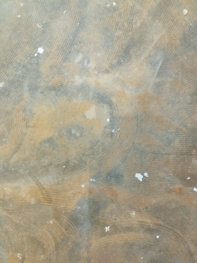

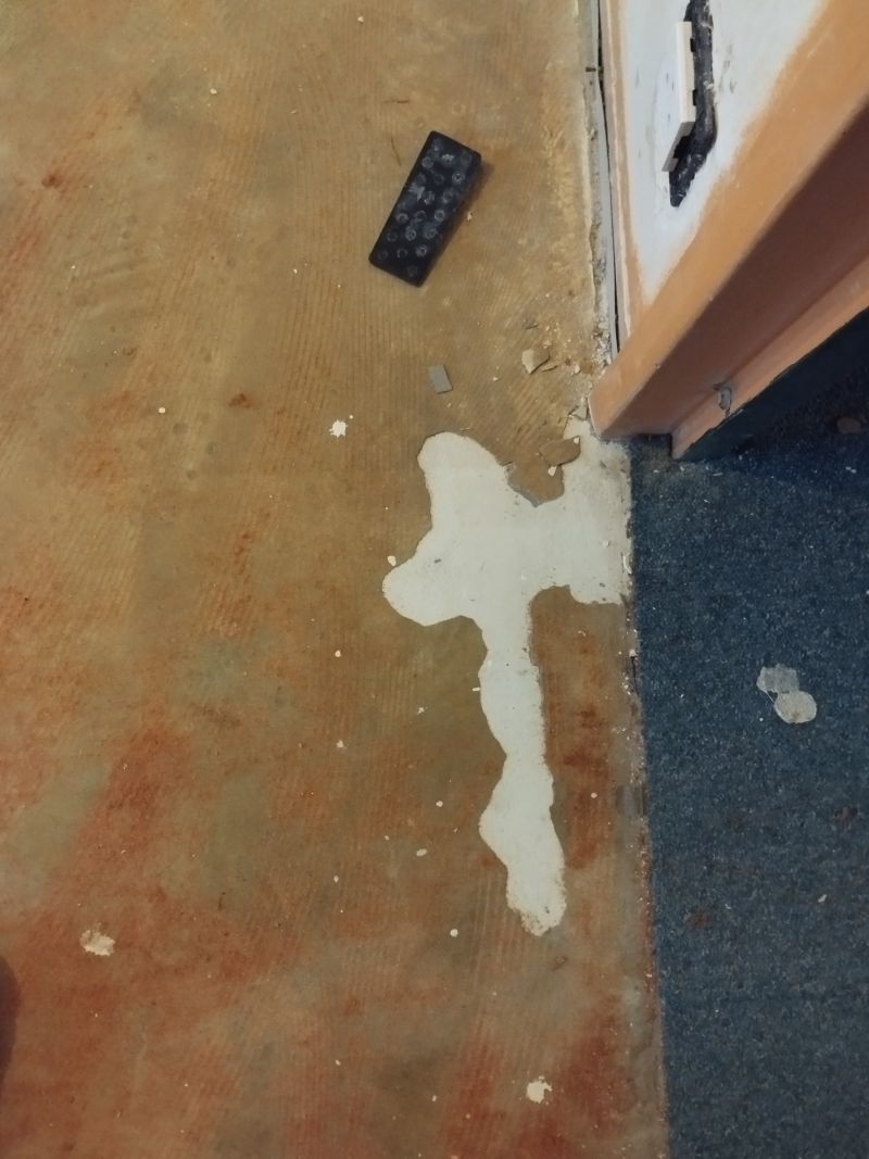

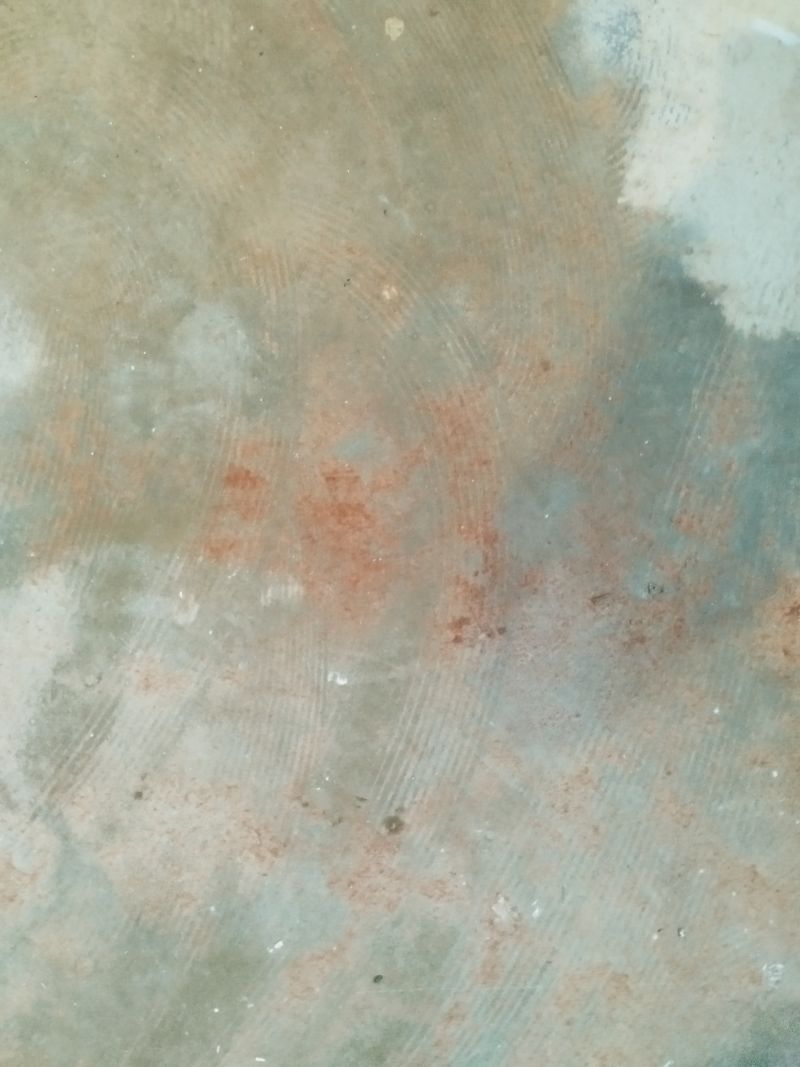

Je souhaite poser un parquet contrecollé en pose flottante dans un appartement des années 70.
La moquette d'origine était bien collée et il y a colle à moquette (forte suspicion d'amiante) et un mini ragreage sur la dalle. J'aimerai éviter de gratter ces résidus de colle pour minimiser les risques. A deux endroits, le ragreage s'est arraché  avec la moquette. Je vous joins quelques photos.
Étant novice dans la pose de parquet, j'ai plusieurs questions :
- un pare-vapeur est il nécessaire avant de poser une sous couche ? En sachant que nous sommes au 17eme étage.
- Tenter la pose flottante sur un sol en installant une sous couche qui gomme au maximum les aspérités et faire un ragréage partiel aux deux endroits nécessaires sera il suffisant (je n'ai jamais fait de ragréage, est ce compliqué ?
Avez vous une sous couche à conseiller en particulier ?
Merci d'avance pour vos conseils !
Cordialement
Dept : Paris
Bonjour, le mieux est de prendre une règle de maçon de 2 m (ça ne coûte pas cher, c'est très utile) et de vérifier l'état du sol: normalement pas plus de 2 mm de creux sous la règle.
Vous placez la règle dans tous les sens sur toute la surface à recouvrir. A partir de 5 mm de creux sous la règle, il vous faut un ragréage.
Quand tout est fait, déroulez votre sous-couche (la Quick Step Unisound est bien et fait pare-vapeur, donc pas besoin de polyane), puis posez votre parquet.
