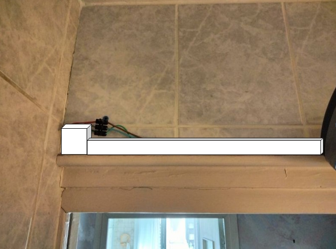

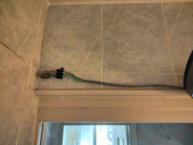

Sur le mur de ma salle de bains, j'ai un petit chauffage infrarouge alimenté par trois fils et ce n' est pas très esthétique...
Comment cacher ces trois fils et la sortie murale des fils ..?
Le chauffage est à droite sur la photo.
Merci pour vos conseils.

Tout d'abord votre installation n'est pas conforme, les fils et élements de connections ne doivent pas etre apparant.
à minima une boite plexo etanche pour la connexion.
d'un point de vue de connexion je prefere les wago que les domino.
Et pour les domino je trouve plus secu de raccorder les fils que d'un coté du domino, cela permet que les deux fils soient maintenu par les deux vis.
Pensez également à un chauffage de classe 2 pour la salle de bain.

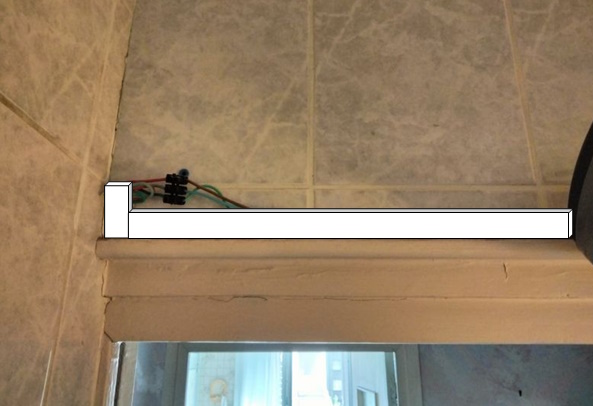

Une petite goulotte pour faire descendre les fils et mise en place d'une goulotte horizontale pour cacher Wagos, fils et câble. (sinon boite plexo carrée et goulotte)

Il ne s agit pas d esthetisme, mais de risque severe d electrocution
Au minimum une boite etanche, au mieux des goulottes qui vont cacher les fils.
Je n ose pas imaginer le raccordement de ces fils au chauffage de l autre cote...
Dans une salle de bain, c est vraiment un danger

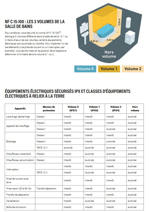

Il est placé dans quel volume de sécurité ce radiateur ?
ou si tu veux, il est à quelle distance de ta douche et/ou baignoire
Ce radiateur est fixé à demeure ?
C'est un radiateur de classe 1 ou de classe 2 ? ; c'est noté sur la fiche signalétique...

Plus d'un mètre du lavabo
Dept : Isere
Env. 200 message Isere
Je ne suis pas sûr place, je regarderai sur l'appareil
Dept : Isere
Il est donc hors volume
Dept : Isere
Ok pour plus d'1m du lavabo, mais quelle distance de la douche et/ou baignoire.
Douche à 1.5, m Minimum
Dept : Isere
Je crois que c'est 60 cm le Mini

Ok, donc boite plexo étanche + goulotte.
Et éventuellement partir sur un récent chauffage de cl2
J'ai acheté boîte plexo Legrand et goulotte et je vérifierai l'appareil lui même.
Merci pour vos conseils et vos dessins très clairs
