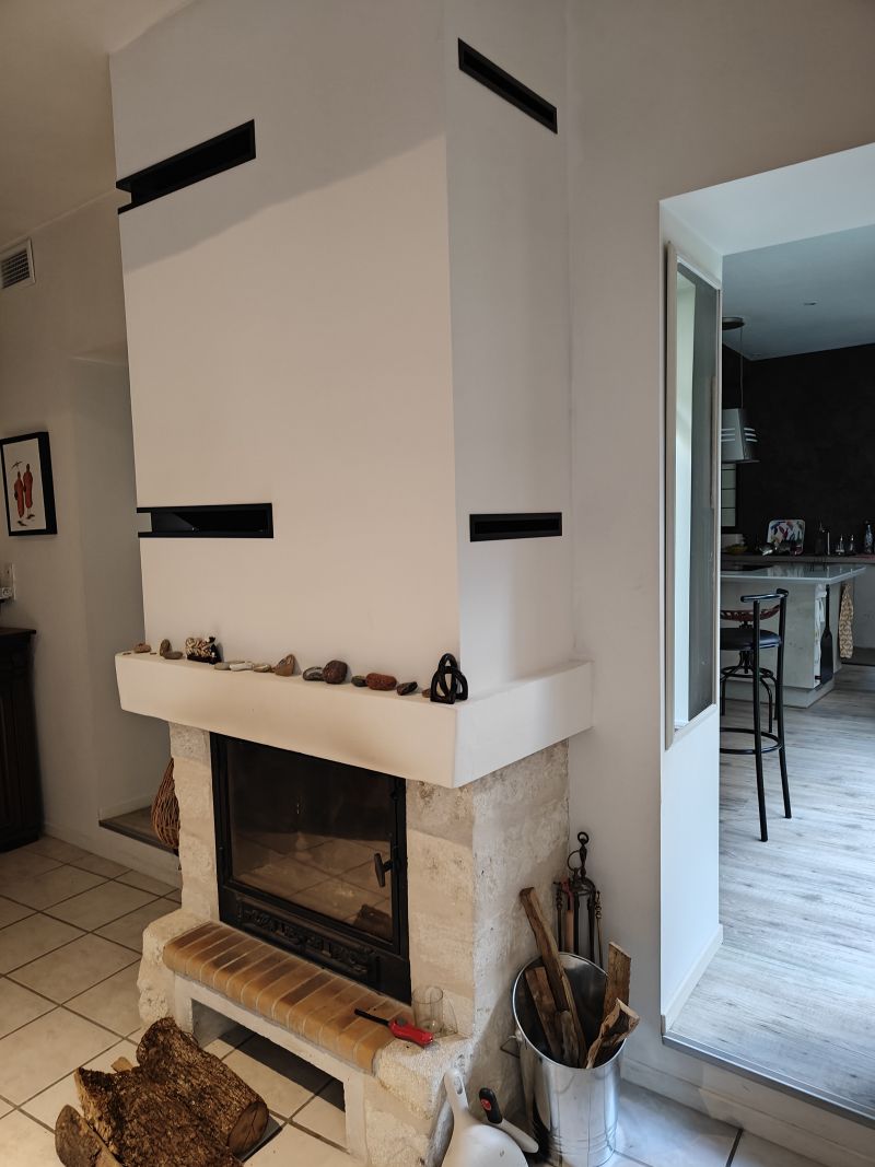

Nous avons acheté une maison de ville 150m² sur 2 niveaux, sur terre plein, construction 1900 environ.
La maison est en pierres, à côté de Montpellier, DPE C, orientée nord-sud, prise entre 2 maisons mitoyennes.
Chauffage:
étage chauffé / refroidi par un gainable
RDC de 80 m² environ (3 pièces de 25m-30² en L en enfilade, a 2 radiateurs électriques de 2000 W et une cheminée insert de plus de 20 ans (et une sortie du gainable, insuffisante)
Cette cheminée insert avait une hotte placo non isolée et des performances médiocres.

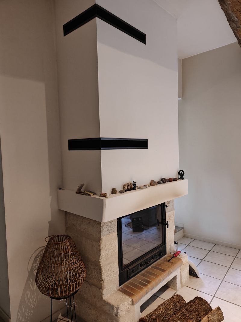

On a fait refaire une hotte isolée (placo rose + 5cm de Rockfire + papier alu) sur la partie basse (3 faces avant et dessus, horizontal), avec 2 grandes bouches d'extraction. L'arrière de la hotte n'est pas isolé, il donne sur un mur intérieur en béton, il y a une lame d'air verticale à l'arrière qui prend de l'air en dessous de l'insert (dans la pièce). 2 bouches de part et d'autre, tout en haut de la zone isolée de la hotte. Hauteur de la hotte isolée environ 50 cm.
Au-dessus, une hotte de décompression, en placo rose, non isolée, avec 2 bouches d'extraction opposées à 30 cm du plafond (2.80m).
L'insert est un modèle Supra ancien, non identifiable je pense. Il ne produit (ou ne diffuse?) pas assez de chaleur à notre gout, voici ce qu'on a constaté et on cherche des idées pour tenter de gagner 3 ou 4 degrés...
- de la chaleur à environ 40-45° sort (mollement) des bouches de la hotte de chauffe.
- de la chaleur à environ 25-30° sort des bouches de la hotte de décompression au bout de quelques heures de chauffe intense de la cheminée
- l'effet convection n'est pas trop notable (pas assez je pense)
- la vitre produit de la chaleur, il n'y a aucun joint apparent autour de la porte de l'insert (et pas de gorge non plus apparemment pour en mettre un)
Voici des idées, pourriez vous me dire si pertinent ou pas svp, et me donner des conseils si on doit remplacer par un poele à bois pas trop cher svp ?
- je voudrais tester de forcer de l'air par ventilateur sous l'insert pour booster la circulation d'air derrière l'insert et sa sortie par les bouches de la hotte
- nous n'avons pas d'entrée d'air extérieur mais la cheminée (conduit de +/-8m de haut) tire très bien, surtout si on laisse le tiroir à cendres ouvert), est ce que ça vaudrait le coup de faire rentrer de l'air extérieur directement dans l'insert (gros travaux) ?
- j'ai aussi vu des ventilateurs à poser sur un poele à bois qui sont sensés créer un courant d'air, est ce que si je les mets dans la hotte ça va améliorer le flux d'air sortant de la hotte svp ?
Si on remplace un vieil insert de environ 60 cm de large par un neuf, ça va vraiment changer quelque chose à votre avis ?
Dept : Herault

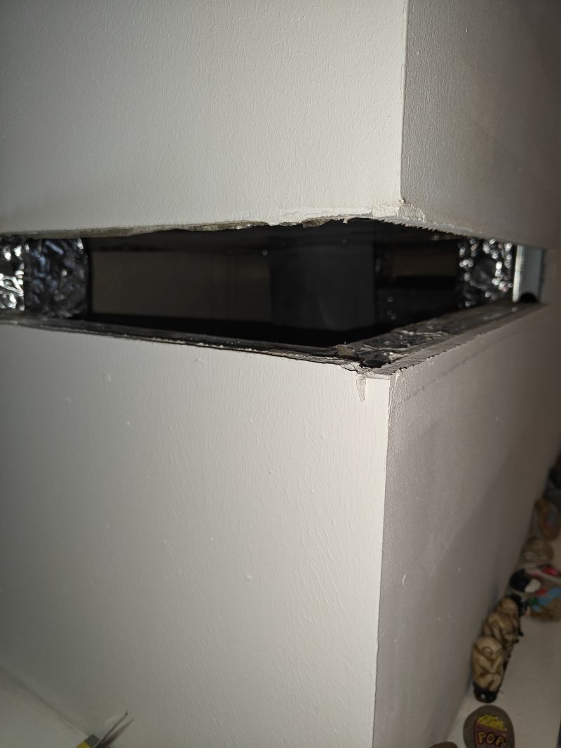

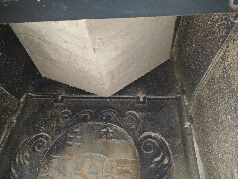

 Photos de l'intérieur de la hotte et du dessus de l'insert ?

Bonjour et merci, voici des photos

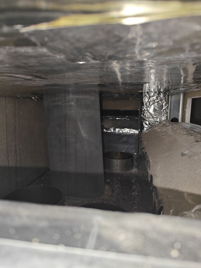

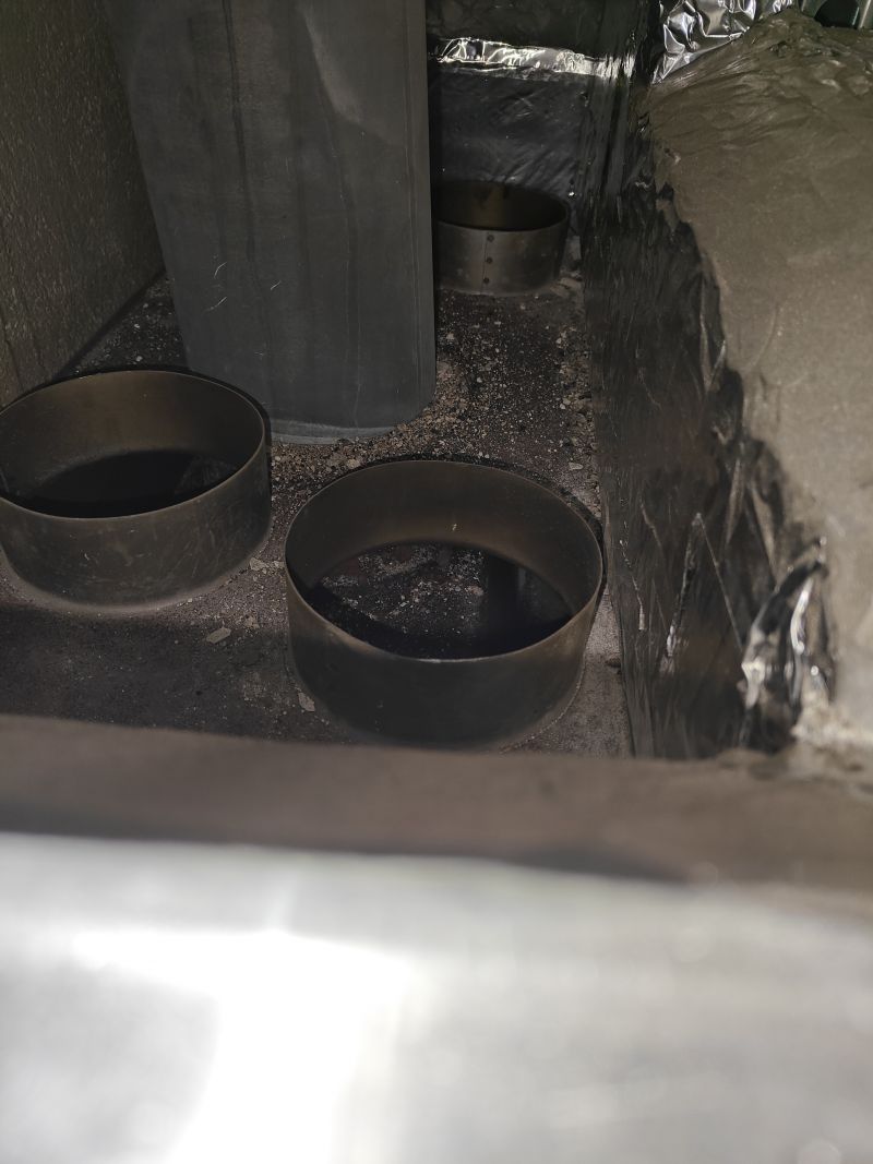

Bonjour, les photos sont là, est ce qu'il en faudrait d'autres ou des précisions?

Au dessus des deux grilles du bas : c'est bien étanche ? surtout autour du conduit de cheminée ?
Arrivée d'air pour la ventilation sous le foyer et/ou autour du foyer ?
il faudrait vérifier si l'air sort bien chaud au niveau des 4 bouches en 150 .
le haut de la cheminée ne doit pas être étanche : coulures sur le tuyau et l'isolant
Dept : Maine Et Loire
Env. 20 message Herault
Au dessus des 2 sorties de chaleur du bas, c'est bien étanche, il y a un plafond isolé au rockfire qui enserre le conduit de fumées et les parois en sont aussi couvertes.
Sous l'insert on a un espace de rangement pour le bois qui passe derrière l'insert et communique avec la partie basse de la hotte (pour faire rentrer de l'air froid derrière l'insert puis dans la hotte, environ 4 cm x 60 cm
L'air reste un peu trop dans la hotte, je pensais mettre un petit ventilo pour pousser l'air froid vers le haut (depuis le dessous de l'insert vers la hotte). J'ai remarqué que les bouches de décompression ont un air à environ 30°, donc je me dis que l'air ne circule peut être pas assez dans la hotte (il stagne et finit par chauffer la hotte de décompression au lieu de sortir)

Bonsoir
4/60 cm , ce n'est pas assez grand !
il faudrait au moins le double !
à la base , c'est mal conçu , il faudrait un passage d'air tout autour de l'insert
et des bouches de  sorties d'air chaud plus hautes , la hotte manque de volume .
En bouches de sorties d'air chaud , normalement entre 80° et 120°.
température du tuyau des fumées en fonctionnement ?
