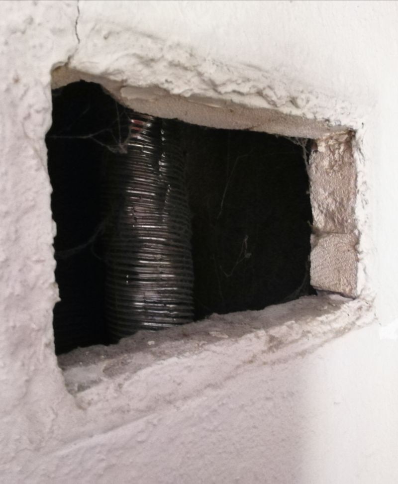

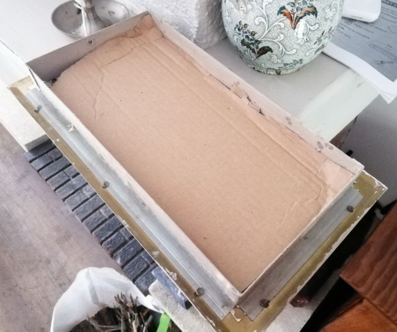

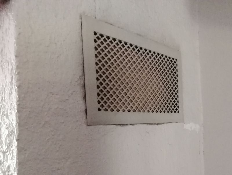

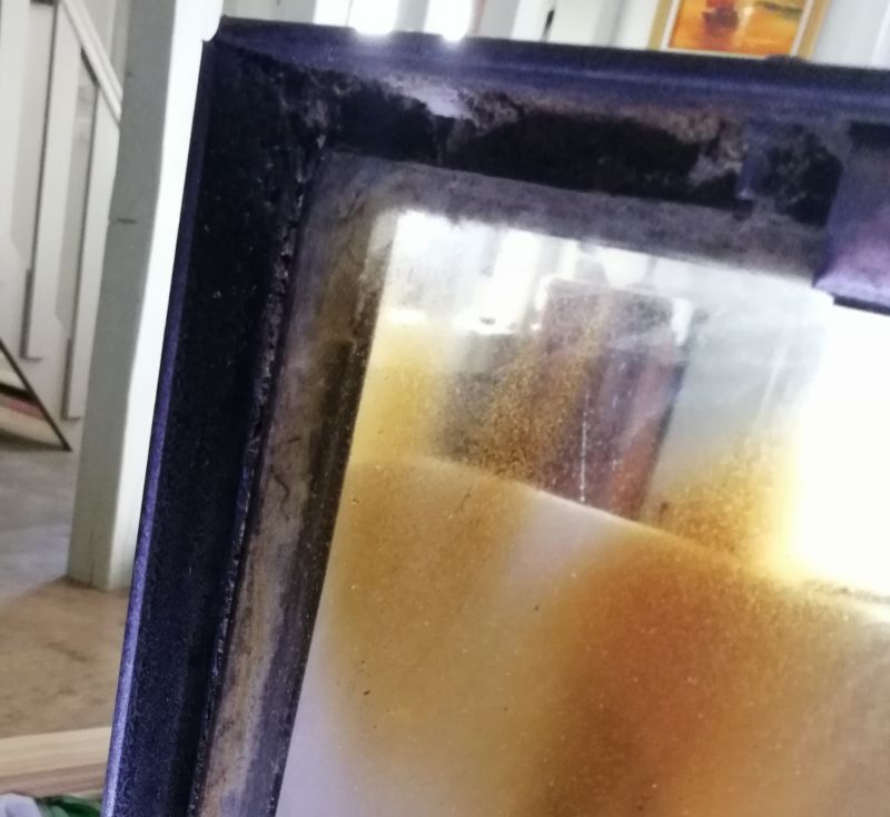

Bonjour.
Les deux grilles d'aération de ma cheminée (situées à environ 1m du haut de la porte de l'insert, de chaque côté de la cheminée) ont été bouchées par l'ancien propriétaire par du carton.
Est-ce une bonne idée ou dois-je les enlever ?
Est-ce que ça améliorerait l'efficacité de la cheminée que je trouve bien faible (quand on passe la main sur ces deux grilles), aucune sensation de chaleur.
Merci d'avance et bonne journée.
Cordialement.
Patrick
Dept : Eure Et Loir
C'est ce que l'on appel des grilles de décompression. Elle ne sont pas présente pour chauffer la pièces mais pour assurer la décompression de la hotte.
Il faut donc ne pas les boucher

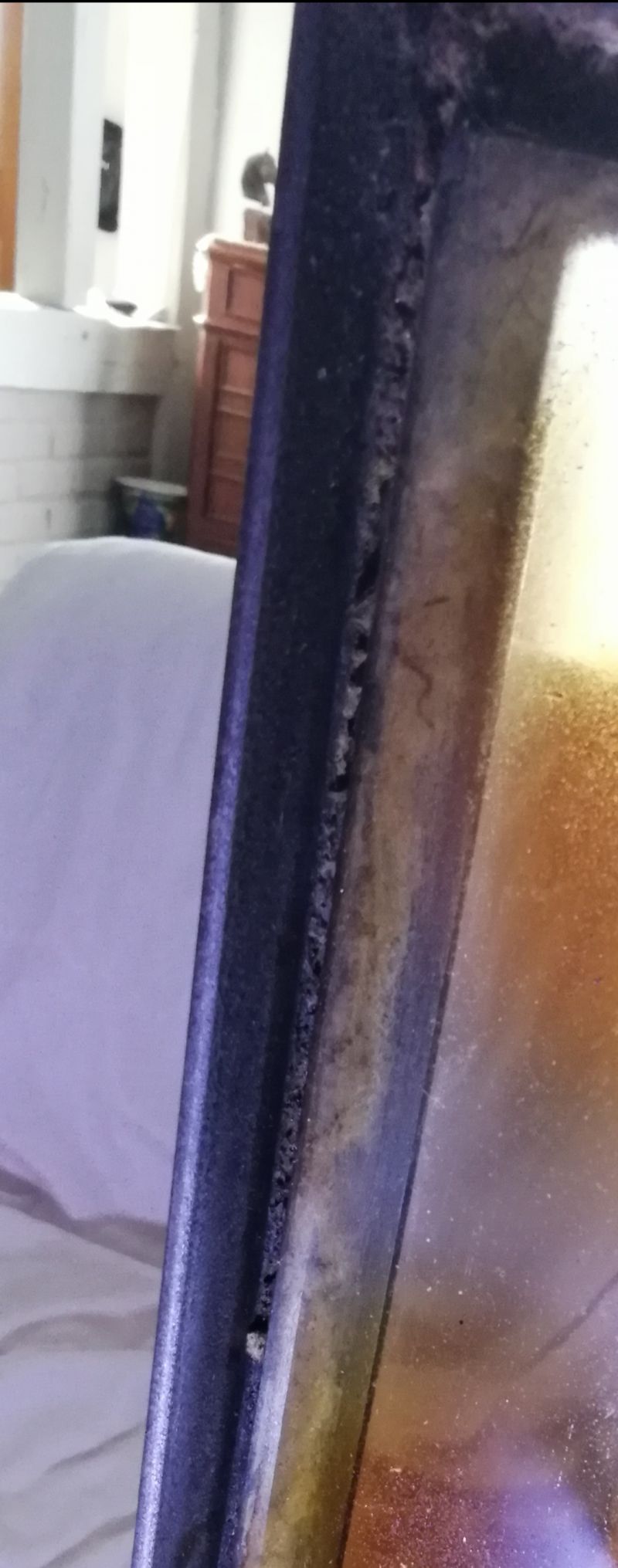

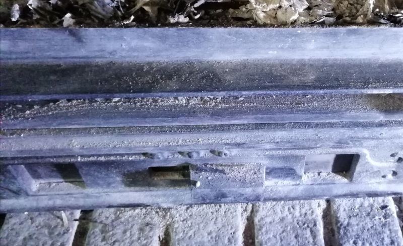

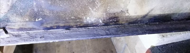

J'ai une autre question, s'il vous plaît.
Je crois qu'il n'y a pas de joint d'étanchéité autour de l'insert.
Comment puis-je savoir si c'est un joint plat ou rond qu'il faut mettre ? Je pense que c'est un plat.
Quelles dimensions dois-je prendre ?
Merci encore
Dept : Eure Et Loir
Oui, vous n'avez pas l'emplacement pour le joint rond
Dept : Eure Et Loir
Env. 30 message Eure Et Loir
Merci beaucoup. Du 2mm ?
Dept : Eure Et Loir
Le plus souvent oui
Dept : Eure Et Loir
Merci beaucoup pour votre aide. Bonne journée à vous
