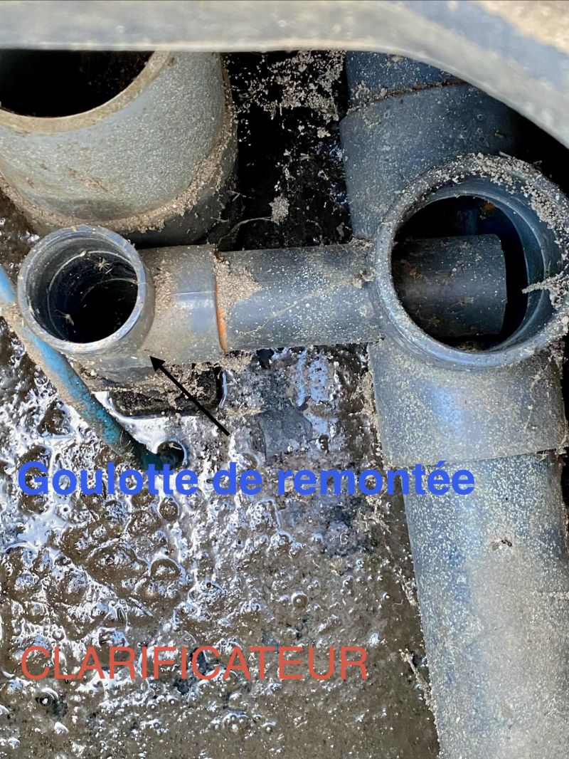

Je rencontre actuellement un ou plusieurs problèmes au niveau de notre micro station.
Premièrement on s'est rendu compte que le tuyau d'air qui va jusqu'au réacteur biologique est cassé. On est en mesure de le changer.
En revanche j'ai un doute sur le deuxième tuyau d'air qui va au fond du clarificateur et qui est censé remonter l'eau pour la ramener dans le compartiment de prétraitement.
Je ne pense pas que le tuyau d'air a un problème car il n'y a pas de bulles dans le clarificateur (j'ai envoyé plus d'air dedans). En revanche il n'y a pas d'eau qui remonte (cf photo). Est-ce que cela est dû à la panne du tuyau d'air du réacteur ? Ou est-ce que la goulotte de remontée peut se boucher ? Plus bizarre encore, j'ai retiré le tuyau d'air du clarificateur du surpresseur, et il n'y a pas d'air, est-ce normal ?
En espérant avoir été clair dans mes explications et vous remerciant.
Cordialement.

Voici quelques points rapides à vérifier :
Le tuyau d’air du réacteur biologique cassé n’empêche normalement pas le clarificateur de remonter l’eau, mais il peut affecter le fonctionnement global si le flux d’air global est réduit.
La goulotte de remontée peut effectivement se boucher (dépôts, sédiments), ce qui empêche l’eau de remonter.
Si aucun air ne sort du tuyau du clarificateur quand il est déconnecté du surpresseur, il faut vérifier le surpresseur et les connexions : il pourrait y avoir une fuite ou une obstruction.
En résumé : il faut inspecter la goulotte de remontée et le surpresseur, le problème ne vient probablement pas directement du tuyau cassé du réacteur.

Merci d'avoir répondu à mon problème.
J'ai depuis changé le tuyau qui va jusqu'au réacteur.
Après avoir vérifié le tuyau qui va clarificateur il y a bien de l'air mais je trouve le débit assez faible.
J'ai consulté la notice qui préconisait une augmentation temporaire du débit d'air. J'ai réalisé l'opération mais pas de remontée.
J'ai passé un furet pour un éventuel bouchon et visiblement pas de bouchon.
J'en déduit qu'il n'y a peut-être pas assez de pression pour faire remonter l'eau.
